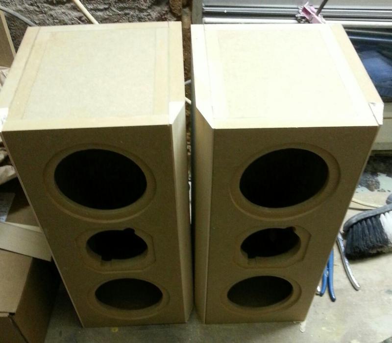

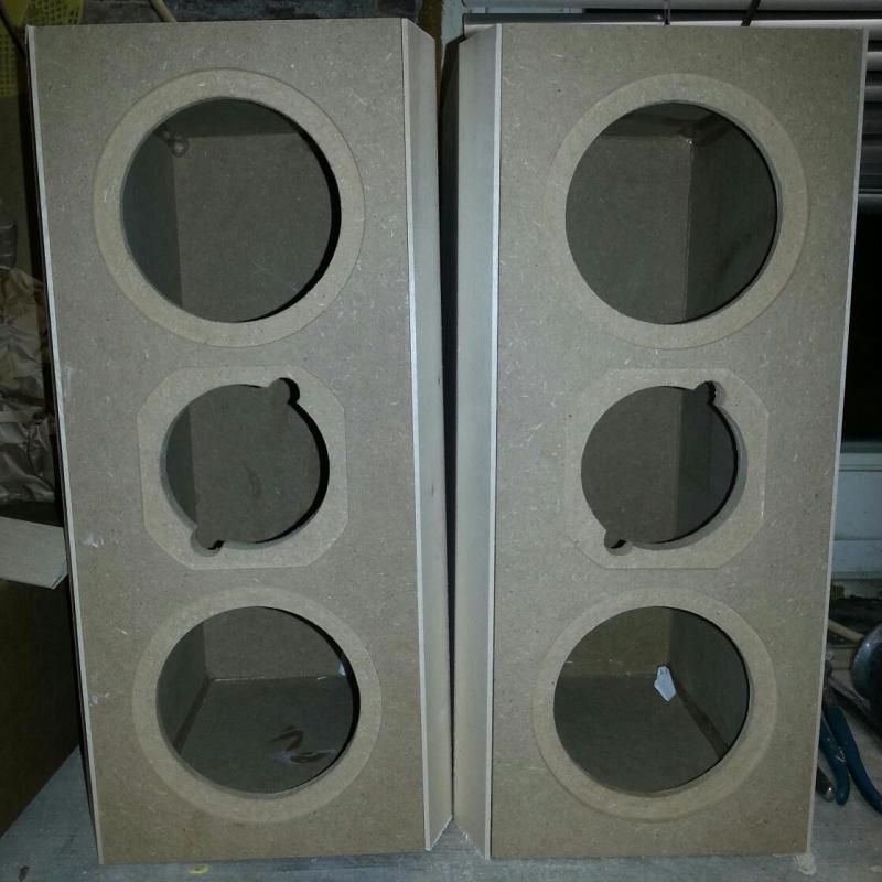

    Ea handelt sich eigentlich um die Titania aus der K+T im Aria 2 Volumen. Aus optischen Gründen hab ich das Gehäuse verbreitert auf 19.2 cm. Die Seiten wurden einfach aufgedoppelt. Eine 45° Fase wollte ich nicht. Buchen Dreiecksleisten in 15×35 mm haben mir dagegen sehr gefallen.
    Bestückung : 2 Ti100 und die Dsm25ffl
    Anbei 2 Bilder der Rohgehäuse. Sie werden diese Woche noch gespachtelt und geschliffen.
    Baumarktzuschnitte können so schrecklich sein.
    Der Aufbau ist in CB. Lackiert werden sie in Weis Matt.

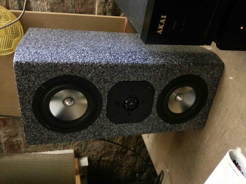

      Es ging die letzten Wochen wenig voran, aber sie sind fertig.
      Sie sollten Weiss Matt werden. Sie waren Weiss Matt.
      Und es war mir zu langweilig. Der Kontrast Weiss, Schwarz und Titan bzw Silber hat mir nicht gefallen.
      Schwarz ist auch nicht mein Ding. Dann bin ich im Baumarkt auf Granit Effekt Lack gestoßen. Das sollten wir probieren. Und es gefällt mir. Natürlich ist es Geschmackssache.
      Zum Klang. Bedeutend besser wie die Aria 2. Der Dsm25ffl ist klasse.
      Um ein vielfaches Detailreicher wie die G20.
      Ja er hat einen metalischen eigenklang. Aber ich bin total begeistert. Er ist Kristallklar.
      Kurz gesagt. Die solltens werden. Die sind es geworden und genauso bleiben Sie!!!

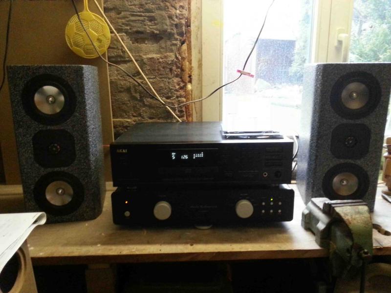

        Hast du Bilder?
        Meine Lautsprecher:
          Tubesound
          Vergessen.... jetzt mit.

                    Ich frage mich immer, wie man diese sauberen Löcher in die Schallwand bekommt? Alles mit einer Stichsäge?
                    Gruß, ubix
                      • 28668
                      Mit Oberfräse und Fräszirkel.
                        Tubesound
                        Ja der Hochtöner ist identisch. Die Runde dsm leider nicht mehr zu bekommen.
                        Aber so schlecht sieht er eigentlich nicht aus. Jedoch finde ich die Verarbeitung bzw Lackierung der dsm unter aller Sau. Ja leider muss ich das so sagen. Beim linken Lautsprecher ist bei zwei Schrauben der Lack geplatzt. Da wäre eine Vertiefung der Löcher angebracht.
                        Ich habe die Schallwände bei HD Caraudio fräsen lassen. Die bauen auch die Gehäuse für Blue Planet.
                        Erstklassige Qualität. Ich habe leider keine Möglichkeit dafür.

                          Falls fragen zur Anlage bestehen.
                          Cd Player ist ein erstklassiger Akai Cd 57. Über 20 Jahre alt aber meiner Meinung nach immer noch besser wie heute Cd Player der 1000 Euro Klasse.
                          Tuner ist ein Akai AT 57. Nicht auf dem Bild.
                          Verstärker ist ein YBA. Französisches Edelgerät von Yves Bernard Andre oder so.
                          Sehr fein auflösend.

                            Kurz noch paar Worte zur Oberfläche.
                            Pro Lautsprecher 2 Dosen Granit Effekt Orbid Schwarz. 4 mal Lackiert.
                            Klarlack Glänzend 5 Schichten.
                            Grundierung Weiss Matt
                              Tubesound
