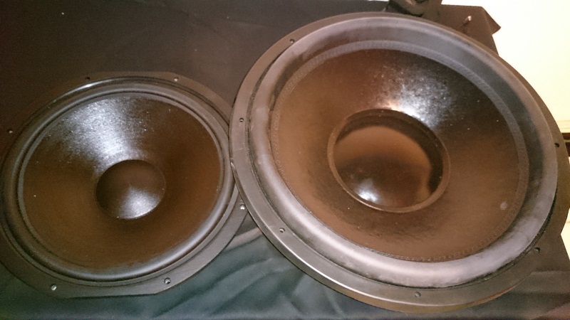

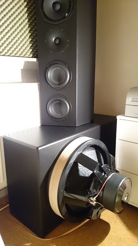

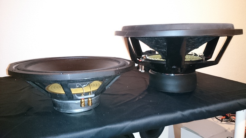

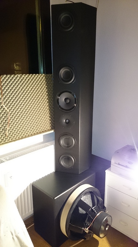

                    Servus miteinand!
                    Da ich ja leider in dem Raum (und auch wegen der Ansteuerung) kaum noch mehr LaBelles unterkriege, hab ich zwischenzeitlich immerhin noch einen kleinen Sub reingestellt
                    Der ist wirklich klein - dafür dass er immerhin zwei 18"er Luftverschieber in Compound beherbergt. Dennoch, ein TIW400 sieht daneben aus wie Kinderspielzeug
                    Warum Compound? Die Idee kam mir, da ich 2 der Luftverschieber hier rumstehen hatte, und von Jörg ein kleines provisorisches Testgehäuse bekam. Das ist recht flach und hat nur knapp 100 Liter. Für wesentlich mehr hätte ich auch gar keinen Platz. Also dachte ich mir, ein etwas kleines Gehäuse, zwei Treiber, wenn das mal nicht nach Compound schreit! So erreiche ich in den 100 Litern einen Tiefgang wie mit einem Treiber in rund 200 Litern. Wirkungsgrad ist eh vollkommen schnuppe - ich kann niemals die Reserven ausfahren die das Ding hat. Mit den knapp 400 Watt die ich ihm spendiere, rüttelt er schon besorgniserregend an den Fundamenten des Hauses, kommt aber selber noch lange nicht ins Schwitzen.
                    Am 2. Subausgang des Yamahas eingemessen war ich erstmal enttäuscht, klang auch nicht anders als mit den 4 TIW200XS alleine. Dann habe ich einen Anstieg um 10dB bis unter 20Hz eingestellt und den Pegel nochmal deutlich angehoben. Jetzt kommt Freude auf! Die 4 TIWs alleine bleiben bis weit unter 20Hz am Ball und drücken auch schon mächtig, da fehlt eigentlich nichts. Nimmt man nun die Luftverschieber mit dazu, ändert sich im oberen Bereich (30-80Hz) nichts, das ist auch so gewollt, da dort die 4 Multisubs Vorteile haben bezgl. der Anregung von Moden. Aber ganz unten geht die Post ab!!! Richtig eingepegelt fügen die Brummer der Klangkulisse ganz unaufdringlich und subtil einen gehörigen Schuss subsonischen Spaßfaktor hinzu. Es ist weniger hörbar als spürbar, der Boden bebt, das Sofa wackelt, der Raum wird schön mächtig unter Druck gesetzt. Bei effektgeladenen Filmen ein beeindruckendes Erlebnis!
                    Spaßeshalber hab ich auch mal eine ordentliche Orgelaufnahme damit gehört. Die Luftverschieber schaffen, was ich sonst nur von meinen TIW400 Ripolen kenne: Sie transportieren realitätsgetreu das Atmen des majestätischen Instruments und der großen Kathedrale in den Hörraum. Man spürt den Raum bereits bevor der Organist anfängt zu spielen und noch lange nach dem Ausklingen der Töne. So etwas funktioniert wirklich nur bei Lautsprechern, die in Richtung 1-stelliger Frequenzen noch nennenswert Druck machen können. Absolut faszinierend!

                          #282
                          Jörg, drum hat das Kasterl ja Rollen, falls man mal an die Schubladen muss.
                          Vermutlich könnte man den Drucker nun als Seismograph verwenden - einfach versuchen, eine gerade Linie zu drucken während der Sub wooft
                          Für einen kurzen Moment dachte ich, Du wärest endlich zur Vernunft gekommen und wolltest einen Yamaha AVR kaufen. Aber Du hast ja noch einen MiniDSP, damit kriegst das natürlich noch besser hin. Mach mal, es lohnt sich!
                          @Volker: die tiefste wählbare Frequenz beim YPAO ist leider auch nur 30Hz. Das ist mir aber nicht tief genug, da macht der Luftverschieber freiwillig schon genug. Also mache ich es andersrum: Ich senke bei 125Hz oder sowas (oberes Ende des LFE Bereichs) um 10dB ab, mit einer sehr geringen Güte, ich meine 0,5. Danach den Gesamtpegel einfach wieder um 10dB anheben. So entsteht ein kontinuierlicher Anstieg, der irgendwo unter 20Hz erst wieder das Maximum erreicht. Das klappt richtig gut - vielleicht bei Dir ja auch?
