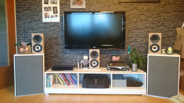

        So, nach einiger Zeit war etwas Budget übrig für die fehlenden Lautsprecher Chassis.
        Also habe ich die Studio 2 fertig gebaut, bis aufs Finish.
        Eigentlich wollte ich gestern Abend nach der ersten Box Feierabend machen aber nach der Endkontrolle war ich so begeistert dass ich die anderen 2 auch noch fertig machen musste und Probehören, zum einmessen war es dann doch viel zu spät.
        Das habe ich heute morgen getan. So laufen im Moment die 3 Studio 2 vorne mit einem T-20.39 hinten rechts neben dem Sofa. Mit dem AVR habe ich 4 Messungen gemacht.
        Ich muss mich noch ein wenig durch die Einstellungen am AVR kämpfen: Dynamic Volume, Audyssey Einstellungen, LFE Einstellungen...
        Ich habe das Gefühl dass Inhalte vom Unitymedia Horizon Receiver nicht so gut klingen wie z.B. von BluRay obwohl ich da auch noch nicht optimal schaue, da ich die PS4 noch benutze zum abspielen.
        Wo ich mir auch noch nicht sicher bin ist das Tonformat. Sowohl bei der Playstation als auch bei dem Receiver kann ich zwischen DTS und DD wählen.
        Iwie klang DD als ob nur der Center an ist und Links und rechts kaum was raus kommt. DTS klang wesentlich "breiter". Nachgelesen habe ich dass DD (Pro Logic II) jedoch aktueller und besser sein soll....?!
        Auf jeden Fall war es besser mit Center als wie vorher ohne in Stereo, jedoch die Probleme der Sprachverständlichkeit scheint diversen Filmen scheint doch daran zu liegen dass sie bescheiden abgemischt sind...
        Alles in allem war ich sehr zufrieden mit dem ersten Höreindruck. Jetzt muss ich etwas mit den Einstellungen spielen und ich denke dass man sich auch erstmal an den neuen Höreindruck gewöhnen muss.
        PS.: Wie ist das mit "einwobbeln" der Lautsprecherchassis? Ist das was fürs Gewissen oder ist das notwendig und ich muss quasi nach dem einlaufen neu einmessen?
        Joe

          Stell alle Studio 2 auf dein Low-Board damit sie die gleiche Höhe haben und mess nochmal ein.
          Die Distanz zu Hörplatz kann der AVR kompensieren, aber verschiedene Höhen der Lautsprecherboxen glaube ich nicht.

                        Die Boxen runter auf das Low Board wäre doch eher kontraproduktiv, da sie dann nichtmehr auf Ohrhöhe sind. Der Center ist auf Ohrhöhe angewinkelt, trotzdem suboptimal?
                        Nächsteres ist, dass die eh weiter auseinander sollten, auf dem Lowboard wären sie noch enger aufgestellt.
                        Die Stand LS die da stehen kommen eh weg und ich wollte unter die Fronts je einen T-20.39 stellen, da der Sub neben meinem Sofa doch ortbar ist.
                        Da kommen wir schon zur nächsten Frage: Ich habe Center sowie Front auf Small stehen. Wieso hat mein AVR die Übernahmefrequenz so tief auf 40Hz eingestellt?
                        Sollten die LS auf Small nicht höher getrennt werden?
                        Meine erste Laienhafte Vermutung: hängt das mit den evtl. Phasenbeziehungen zusammen, dass es sonst nicht passt?
                        Joe
                        • Cerebral_Amoebe
                          • 19.08.2012
                          • 509
                          Auf wieviel Hz steht denn das Submodul?
                          Das kann man voll aufdrehen, der AVR begrenzt ja den Frequenzgang z.B. ab 80Hz wird der Subwoofer getrennt und die Studio 2 übernehmen.
                          Die für Dich optimale Aufstellhöhe würde ich testen.
                          Mein Center steht auf dem Fernseher(Röhre) und die beiden Frontboxen stehen direkt auf dem Fernsehtisch, also tiefer. Die Sprachausgabe kommt von Richtung Bild, also passend.
                          Andreas
