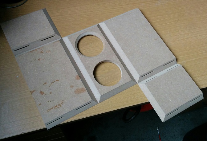

    Den ersten Beitrag lasse ich leer für die Bilder der fertigen Box.
    Was lange liegt wird endlich gut, oder zumindest findet endlich mal einen Anfang.
    Da ich schon länger aufrüsten möchte habe ich mich vor einiger Zeit Gehäusebausätze für 3 Studio 2 bestellt. Somit habe ich erstmal 3 passende Lautsprecher für vorne, welche durch ein oder zwei Sub T-30.60 ergänzt werden sollen. Wie und wann ich die Rears realisiere steht noch nicht fest. Sollte ich irgendwann mal aufrüsten wollen kommen die Studio 2 nach hinten, vorne kommen Studio 1 und der TL Sub MKII.

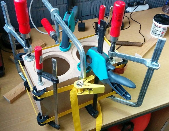

    Alles komplett aus 19mm MDF auf Gehrung bis auf die Rückwand, die wird schraubbar.
    Die Gehäuse habe ich nun geleimt. Da sie komplett für Flachdübel vorgesehen waren habe ich das erste Gehäuse auch mit den Falchdübeln geleimt. - Ich fand das einen Graus. Da war irgendwie nichts so richtig in seinen Sitz zu drücken. Ab und zu gab es einen feinen Spalt den ich nicht zu bekommen habe.
    Die anderen beiden habe ich dann ohne die Flachdübel geleimt mit der Klebeband Methode. Hat mir viel besser gefallen.

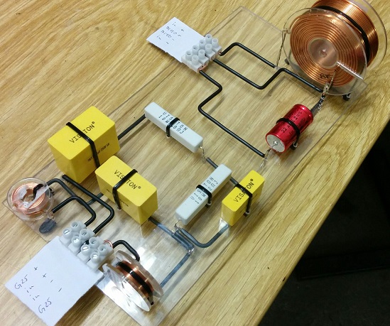

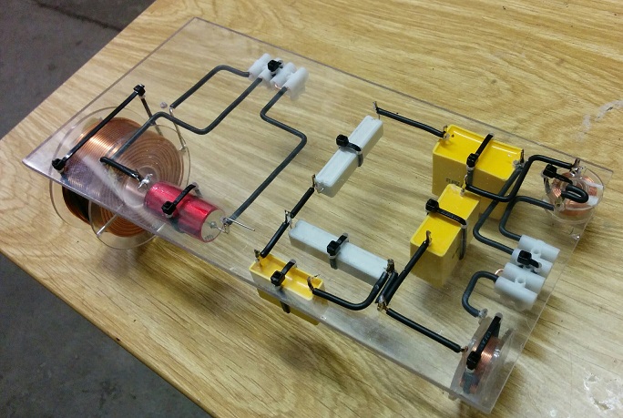

    Die erste Frequenzweiche habe ich gerade auf 4mm Plexiglas aufgebaut.
    Nachdem ich hier mal ein Bild über die Anordnung von Spulen gesehen habe, habe ich mir zuerst die Spulen so angeordnet und dann den Rest der Bauteile verteilt.
    Verdrahtet habe ich mit 1,5mm² Querschnitt. Hoch- und Tieftonzweig wurden getrennt aufgebaut und als Terminal bekommen sie 4 polige Speakon Buchsen. So kann man für jeden Kanal eine Endstufe nutzen und wenn man möchte auch einfacher aktivieren.
    Jetzt hätte ich noch zwei Fragen.
    Ist der Querschnitt ausreichend? Ich denke ja
    Ist die Anordnung der Bauteile so ok oder beeinflussen die Spulen auch andere Bauteile?

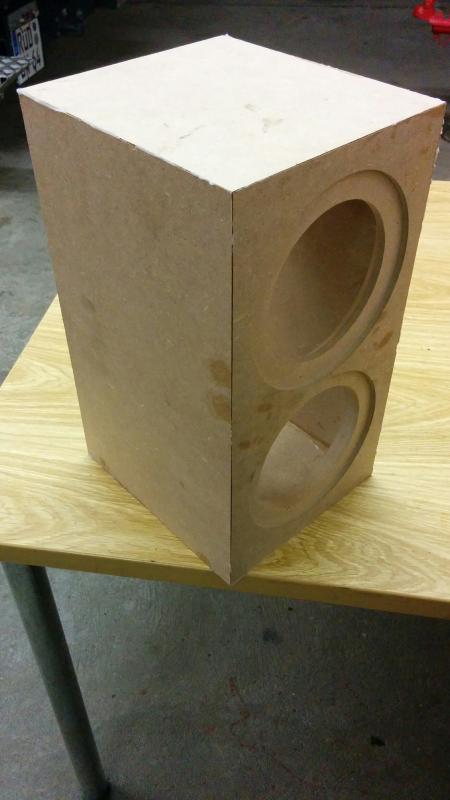

      Alles ok so. Aber mache beim AL 130 noch den Ausschnitt innen schräg.
      http://www.visaton.de/de/bauvorschla...anleitung.html
      Zuletzt geändert von walwal; 26.10.2014, 07:24.
      • Joe4711
        • 12.09.2010
        • 86
        Ist er doch, siehe Bild 2.
        Joe
          • 28739
          OK, hab nix gesagt. Dann viel Freude, mir haben die richtig gut gefallen bei Visaton. Noch einen aktiven Sub drunter und (später) diesen oder auch die S2 einmessen und mehr braucht kein Mensch. Nur Verrückte - wie ich.
