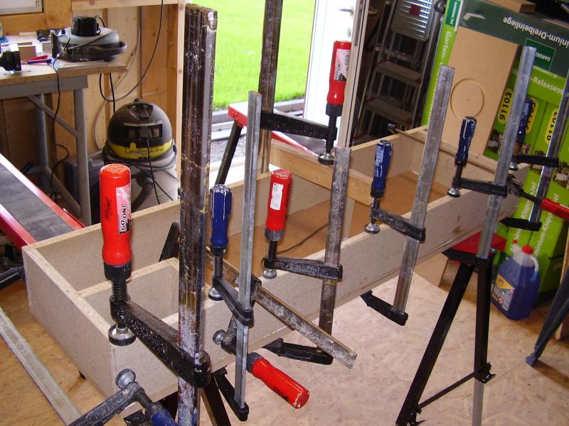

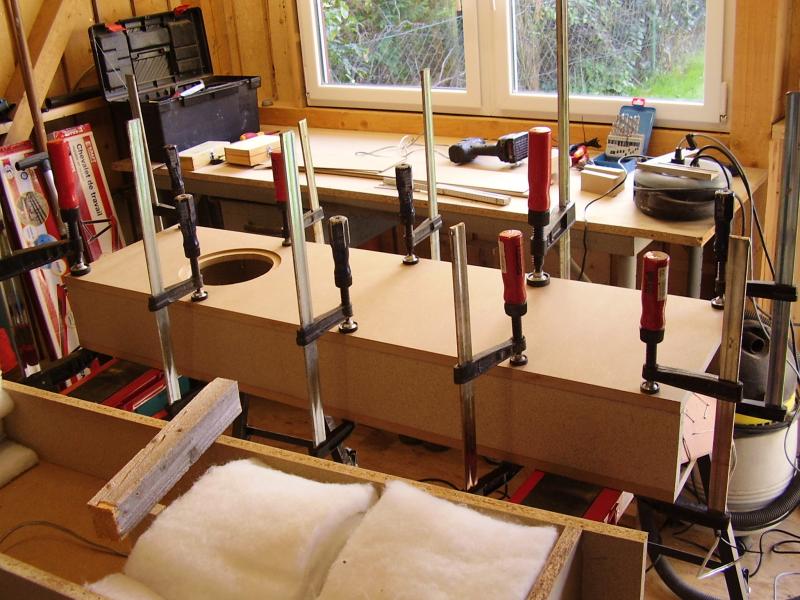

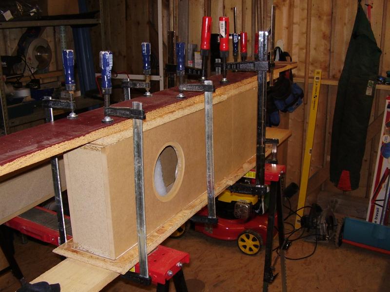

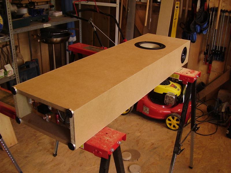

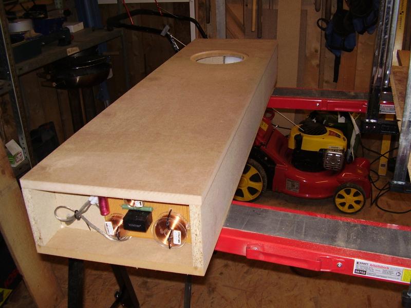

    Hallo zusammen!
    Mich hat schon lange der B80 interessiert, nun habe ich bei ebay Kleinanzeigen ein Schnäppchen gemacht und besitze jetzt ein Paar davon.
    Timos Variante der Stella fand ich von Anfang an interessant, da ich aber für einen Versuch keine 2 TIW200 kaufen wollte und Al170 bereits besitze, habe ich mich nun entschieden, einen Versuchsaufbau von 1 Paar Stella Al170_B80 zu wagen.
    Ich wollte heute fertig werden, hat aber leider nicht gereicht, morgen klappts betimmt und ich kann hoffentlich lauschen
    Ich hänge mal ein paar Bilder an. Bei der Weiche habe ich mich grob an Timos Version orierntiert, und so umgestaltet, dass ich meine vorhandenen Bauteile nutzen konnte.
    Ich habe versucht, der Original Stella light so nahe wie möglich zu kommen.
    Die gestrichelte Version ist original, die durchgezogene meine.
    Gruß Paul

    Frage, BR-Rohr: wo ist dein BR-Rohr, kommt dies noch, und wenn, JA, wo? Vorne oder Hinten?
    mache es Hinten, ernst gemeinter Rat. Bei der flachen Trennung der Serienweiche kommen etliche Mitteltonanteile aus dem BR-Rohr, diese verfälschen den B80 im Sprachbereich doch sehr, ...
    Mitteltonabsenkung: in der Realmessung habe ich gemerkt dass der in der Simulation ermittelte Widerstand der Mitteltonabsenkung etwas zu viel war, ich habe dies dann per Messung korrigiert und bin teils immer noch am Ändern.
    Ich würde mir die Mühe machen beim Widerstand einen Wert größer und kleiner zu besorgen und jeweils gegenhören. Auch die Spule habe ich mehrmals verändert und verglichen, ... bin auch hier noch nicht am Ziel.

      Ich verwende das BR 25.50, weil ich noch 2 auf Lager hab und es mir wegen der trompetenförmigen Öffnung gefällt. Es wird natürlich hinten eingebaut. Ich muß jedoch innen den Trichter etwas absägen, weil er 124mm Durchmesser hat, und die Box innen nur 11 cm breit ist.
      Ich wollte die Mitteltonabsenkung erst mit 3,3 Ohm machen, hab ich auch auf Lager. Deiner Aussage nach müsste der 3,3 Ohm besser passen. Ich werde sowieso noch experimentieren, aber erstmal hören, ob mir dieses Konzept überhaupt zusagt.

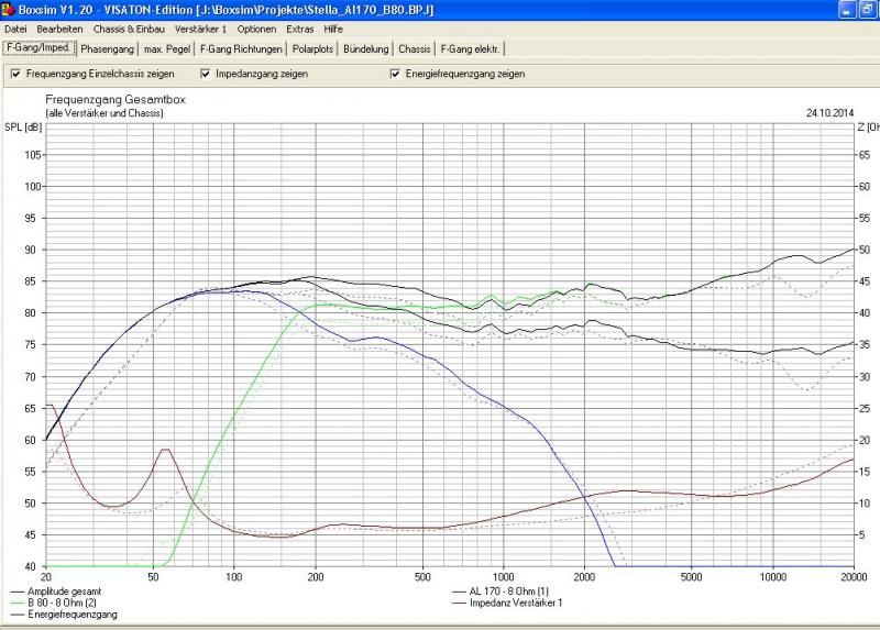

        am 22.03.2014 habe ich folgende Simulation gemacht, ... könnte vielleicht bei der möglichen Modifikation behilflich sein, ...

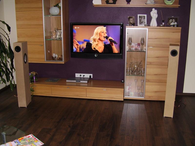

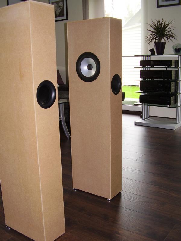

          Ich bin heute Nachmittag fertig geworden und habe den ersten Hörtest hinter mir.
          Es haut mich bis jetzt (noch) nicht vom Hocker, es ist nicht schlecht, aber so ein richtiger "Wow-Effekt" hat sich noch nicht eingestellt, vielleicht muß ich mich erst dran gewöhnen.
          Ich habe die Mitteltonabsenkung mal mit 3,3 und mal mit 4,7 Ohm getestet, die 4,7 Ohm Version gefällt mir besser.
          Ich habe manchmal vor allem bei Männerstimmen den Eindruck, dass es etwas "topfig" oder hohl klingt, ich hoffe ich habe mich richtig ausgedrückt. Weiß noch nicht, woran das liegt. Der Breitbänder hat 1,7 Liter Volumen, ist das vielleicht zu wenig?
          Gruß Paul

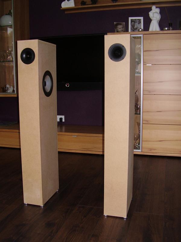

                Ich habe noch ein bißchen gehört, und festgestellt, dass sich die Lautsprecher mehr orten lassen als bei meinen vorherigen Lautsprechern (diese hier: http://www.visaton.de/vb/showthread.php?t=21975&page=2)
                Der Klang löst sich nicht so gut vom Lautsprecher beim gleichen Aufstellort.
                Außerdem glaube ich, dass mir die Hochtonauflösung nicht so gut gefällt wie bei meinen G20SC. Für einen Breitbänder macht der B80 seine Sache hier recht gut.
                Es könnte daran liegen, dass mir die große Schallbündelung im Hochton nicht so gut gefällt, wie ich erwartet habe.

                        1) Sehe Dir den FQ-Bereich zwischen 700 Hz und 1700 Hz an. Die Chassis addieren sich in diesem Bereich nicht, sondern "behindern" sich.
                        2) Der AL170 ist nicht steil genug getrennt
                        3) meiner Ansicht nach ist ein Bass auf der Seite immer ein Problem, das, so denke ich, nur aktiv in den Griff zu bekommen ist.
                        Beide Chassis in einer Richtung und steiler trennen ist mein Vorschlag.

                          Hallo zusammen und Danke für die Ratschläge!
                          Es hat sich mittlerweile alles ein bißchen relativiert. Weichenfehler gibt es definitiv keinen, ich habe alles noch 2 Mal kontrolliert, die Spulen passen auch.
                          Ich habe im "Handbuch der Lautsprechertechnik" gelesen, dass die Mitten zu wenig sein können, wenn eine Box "hohl" klingt und habe durch Verringerung des Widerstandes im Sperrkreis auf 2,2 Ohm diese etwas angehoben.
                          Desweiteren habe ich den Ausschnitt vom B80 innen etwas stärker angeschrägt, um dies als Fehler auszuschließen.
                          Heute habe ich wieder intensive Hörproben gemacht. Ich war wieder nicht ganz zufrieden, der Klang löste sich nicht richtig von den Lautsprechern.
                          Ich hatte sie die ganze Zeit auf den Hörplatz ausgerichtet, weil ich es bei meinen alten Lautsprechern auch so hatte.
                          Jetzt habe ich sie parallel ausgerichtet, wie Timo, und siehe da, es gab eine sehr positive Veränderung, seitdem habe ich ein schönes homogenes Klangbild, ohne dass Höhen fehlen. Warum das so ist, weiß ich nicht.
                          Der Bass der Box ist übrigens von Anfang an absolut Klasse! Man denkt gar nicht, dass pro Seite nur ein 17er werkelt! Er wummert auch nicht übertrieben, es ist genau richtig in meinem Raum.
