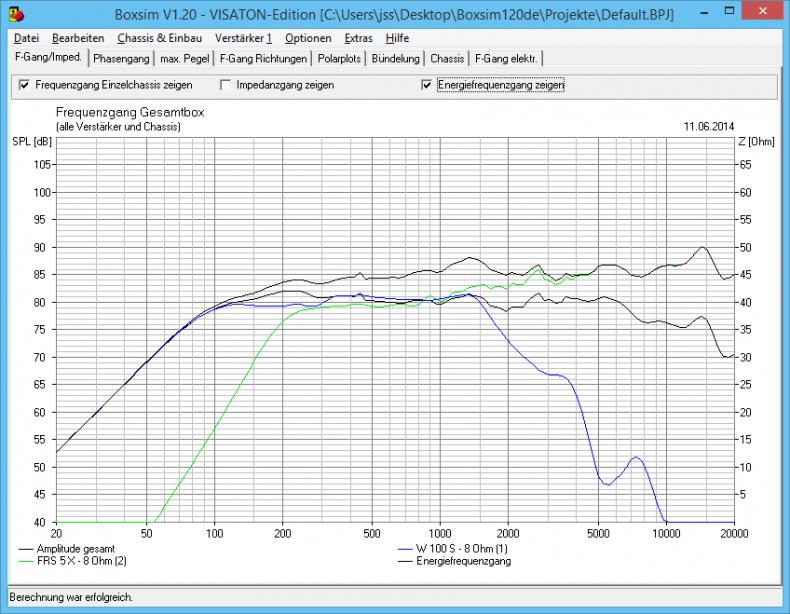

Und so simuliert es sich. OK, mit W100S -- die waren ja ursprünglich eingeplant.
Weiß der Kuckuck wie der Frequenzgang jetzt mit den Monacor Dingern aussieht. Der Hersteller ist ja nichtmal in der Lage, ordentliche Maßzeichnungen beizusteuern und die Frequenzgänge im Internet sind ja auch mehr so ein kleiner Scherz.
Ich tippe aber: 10cm Chassis, 8 Ohm, keine exotische Membran, kein absurd starker oder schwacher Antrieb ---> mutmaßlich wird sich der Frequenzgang des SPP110 nicht substanziell vom W100S unterscheiden...
