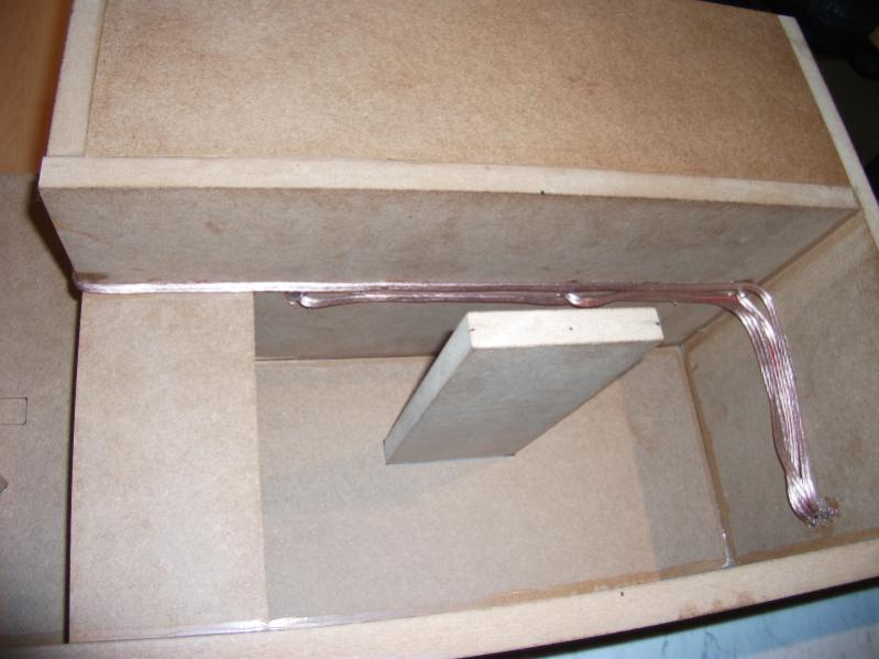

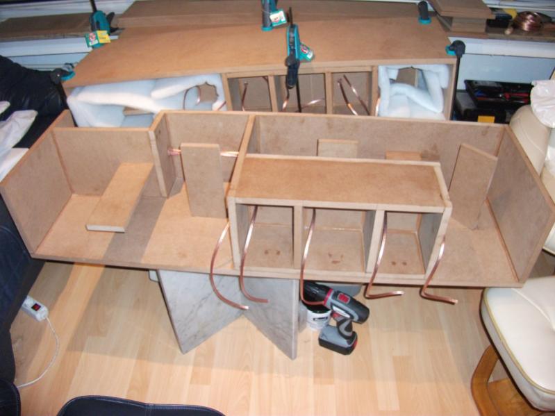

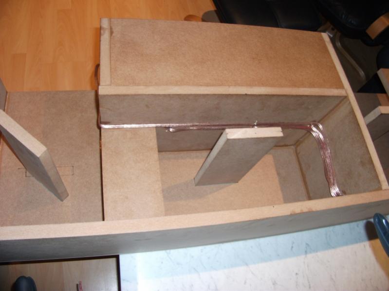

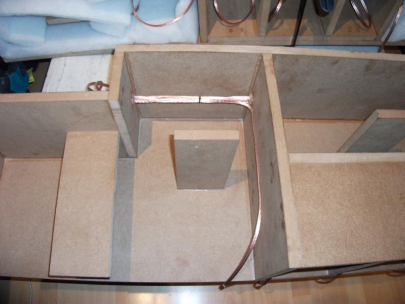

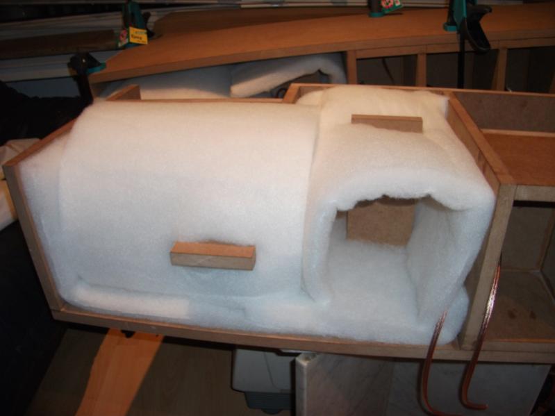

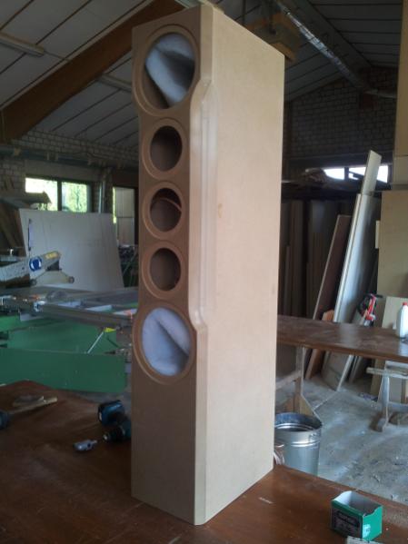

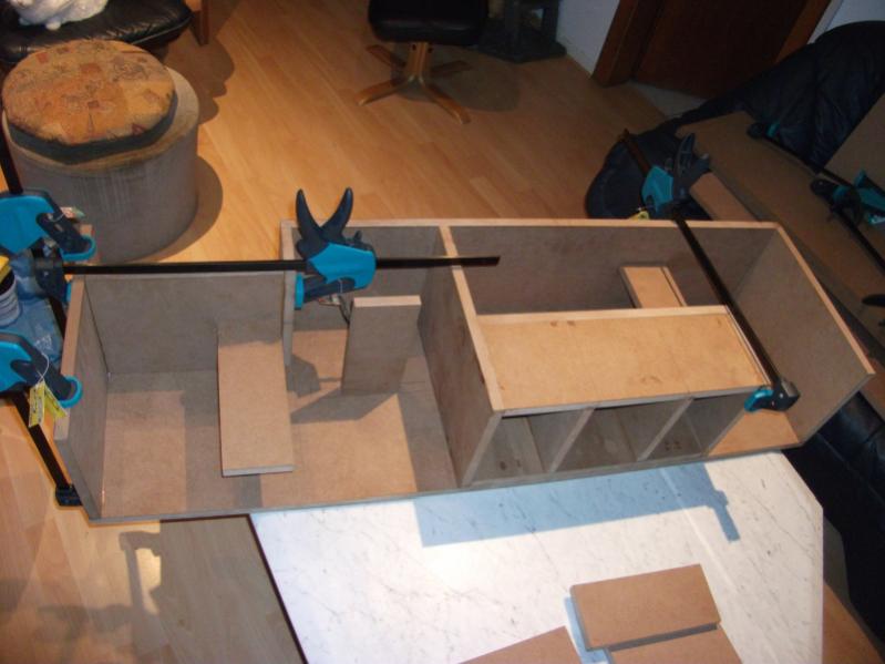

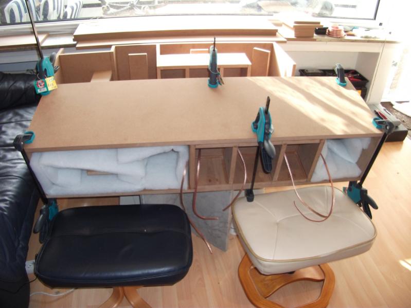

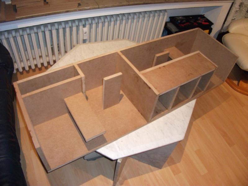

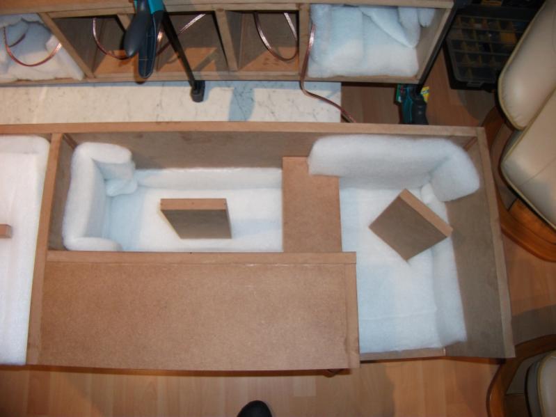

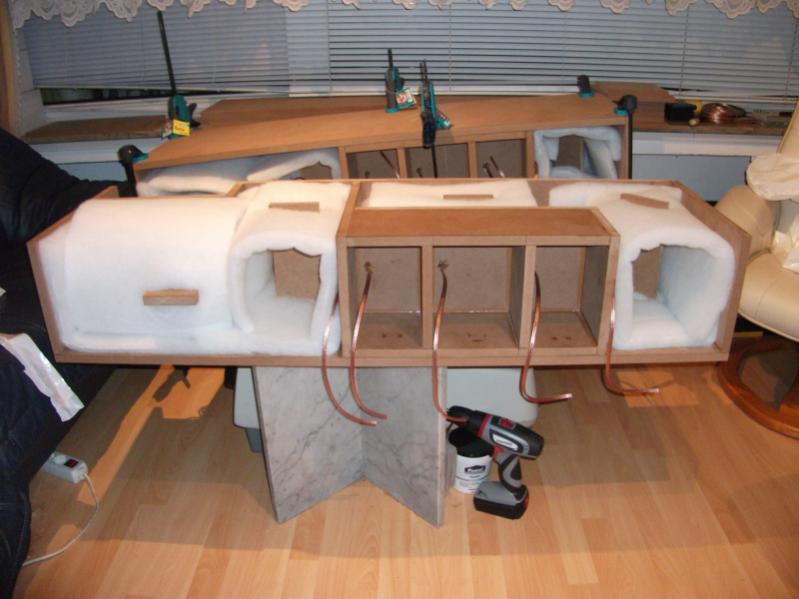

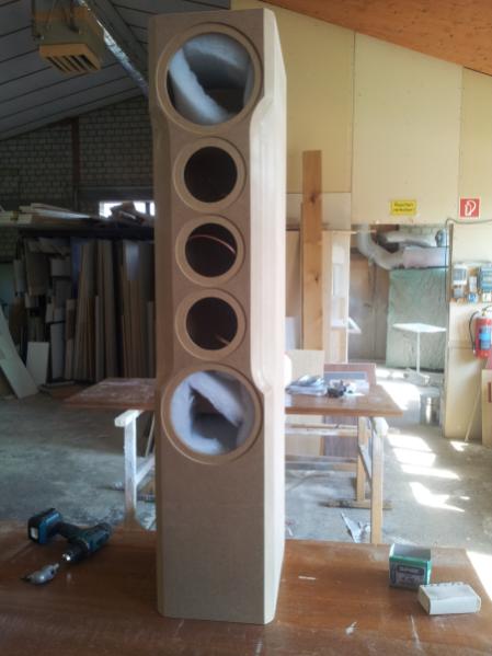

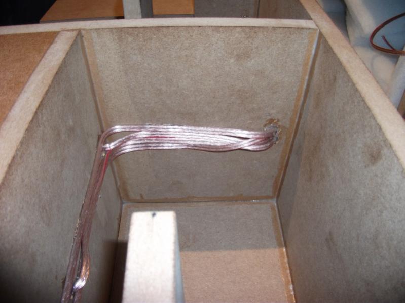

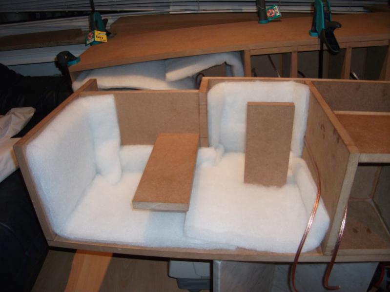

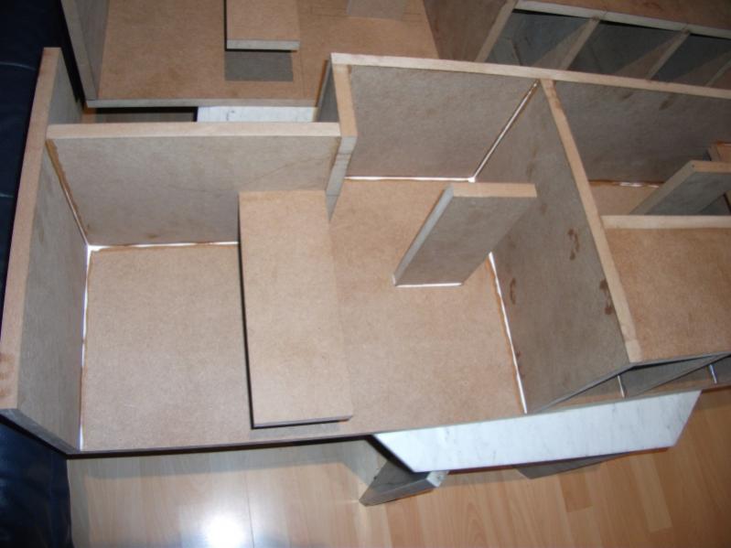

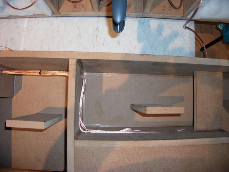

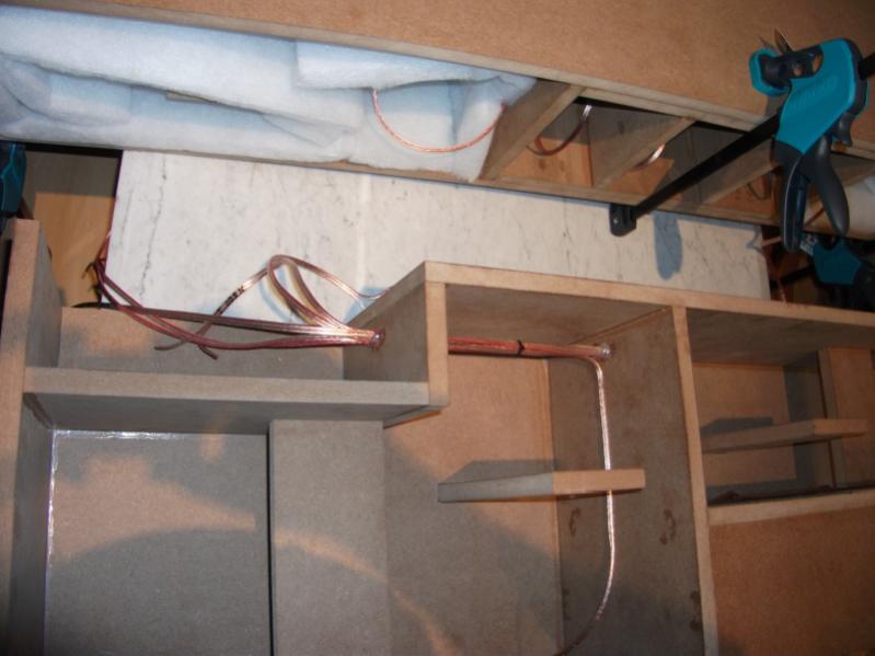

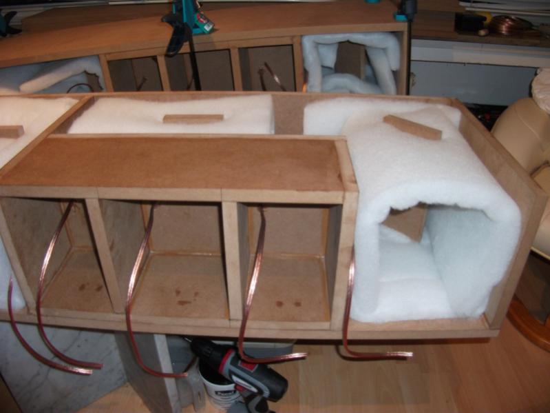

Sooo liebe Leutz, meine Concorde WG TIW200SX sind nach 7 Monaten endlich fertig geworden und die Bilder von der Produktion wollte ich euch nicht vorenthalten. Nach langer Diskussion und Vorbereitung (hier nachzulesen: http://www.visaton.de/vb/showthread.php?t=25553 ) habe ich mich dazu durchgerungen meine Concorde WG TIW200 in CB zu bauen und die Bässe aktiv zu betreiben. Jedem Chassi wurde ein eigenes Gehäuse gebaut, die Basskammern wurden mit je 4 Matten Visaton Dämpungsmatten ausgestattet und die Mitteltongehäuse zu 50-70% mit lockerer Steinwolle gedämpft. Ein extern zugängliches Weichenfach durfte ebensowenig fehlen wie eine Anfasung der Chassiausschnitte im Mitteltonbereich. Mit ca. 11cm hohen Traversen wurden die Hochtöner auf Ohrhöhe gebracht und gleichzeitig vom Boden entkoppelt (mit Dämpfungsunterlegscheiben). Das Gehäuse wurde bisher nur weiss grundiert, der Endlack fehlt noch (soll aber vermutlich in Richtung metallisch matt gehen). Entschuldigung schonmal für das teilweise durcheinander der Bilder aber ich musste den Thread aus dem Diskussionsthread umdisponieren.

In die TT-Abteile muss viel mehr Sonofil oder andere Absorbersorten rein, an den Wänden nutzt es fast gar nix. Sonst habe ich nichts zu meckern - noch nicht...

...ein Freund von mir hat eine Schreinerei und hat mich netterweise die schwierigen Sachen darin basteln und schrauben lassen (vor allendingen schleifen bis zum umkippen ^^) . Die Verleimung habe ich aber zum größten Teil im heimischen Wohnzimmer bewerkstelligt, was auch problemlos möglich war da der Zuschnitt wirklich milimetergenau passte. Die 7cm breiten seitlichen Phasen wurden mit der Fräsmaschiene nach Fertigstellung der Gehäuse von meinem Schreinerfreund perfekt umgesetzt (siehe Foto). Ohne die Schreinerei wäre es ganz schwierig geworden....
...ich habe mich jetzt da an die Angaben vom original C. WG Bauplan gehalten, dort waren 4 Matten pro Basschassi angegeben. Ich dachte immer das die Luft auch gut zirkulieren mussZitat von walwal Beitrag anzeigenIn die TT-Abteile muss viel mehr Sonofil oder andere Absorbersorten rein, an den Wänden nutzt es fast gar nix. Sonst habe ich nichts zu meckern - noch nicht...
Wäre es auch sinnvoll noch zusätzlich in den Hohlräumen mit Steinwolle aufzufüllen, wenn ja wieviel? Für die Mitteltöner erscheinen mir, je nachdem wie fest man presst 50 - 70% Steinwolle auch ein bißchen viel obwohl nichts negatives hörbar ist...
