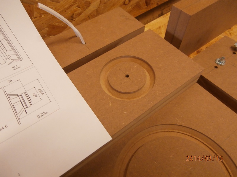

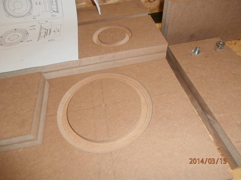

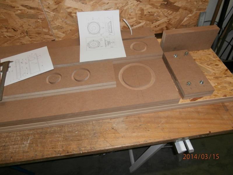

    Habe am WE mit den Vorbereitungen zum Bau begonnen.
    Entgegen des ursprünglichen Vorhabens es mit Reste Chassisverwertung zu versuchen
    http://forum.visaton.de/showthread.php?t=26141
    nehme ich nun doch die Originalbestückung.
    Zum Glück war mein Lieblingszusäger im Baumarkt ( sonst wäre ich wieder gegangen und hätte es ein einem anderen Tag probiert, wird sonst immer zu ungenau )
    Da das Wetter auch mitspielte habe ich dann gleich draußen schon mal gefräst.
    Drinnen gibt es immer so viel sauerei.
    Da ich es diesmal das erste mal mit Furnier versuchen möchte und später auch nicht mehr ans innere der Box komme, habe ich die Öffnungen für
    Chassis, BR und Terminal bereits vorgefräst. 45 Grad an den Chassisöffnungen und normal gerade für BR und Terminal.
    Dann brauche ich auf dem fertigen Gehäuse nicht mehr so oft mit der
    Oberfräse über das Furnier rödeln.
    Hier schon mal ein paar Fotos vom Rohmaterial (Oh wie interessant...)
    Ist jetzt schon zusammen geleimt und etwas furniert.
    Fotos kommen noch.
    Bis dann

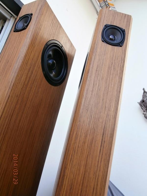

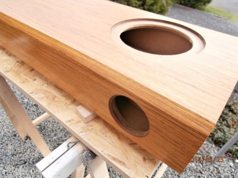

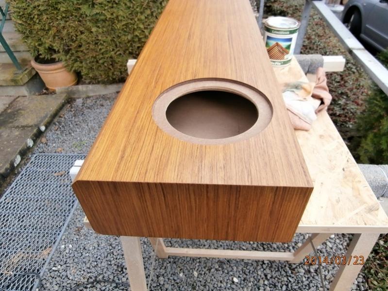

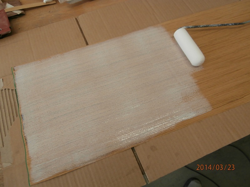

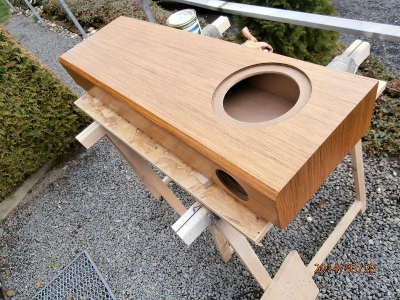

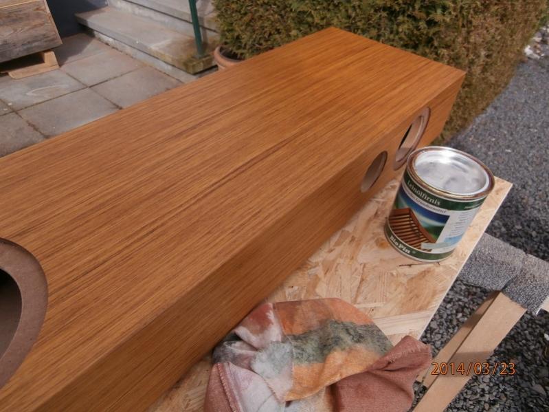

    Weiter gehts:
    Mein erstes Furnier! Hatte mich noch nie rangetraut.
    Fineline.
    Bin erstaunt wie gut sich das verarbeiten lässt und hatte nicht mit so einem guten Ergebniss gerechnet.
    Methode: Leimen und bügeln.
    Geht echt super.
    Nach dem Furnierauftrag hab ich leicht gewässert und geschliffen - 240er.
    Danach folgte ein Auftrag mit Leinölfirniss.
    Achtung auf einem Foto: Nicht nachmachen (schlechtes Beispiel)
    Die mit Leinöl getränkten Lappen nicht zusammengeknüllt entsorgen.
    SELBSTENTZÜNDUNGS-GEFAHR. Vor dem wegwerfen erst ausgebreitet auslüften lassen.
    Später möchte Ich noch Wachs auftragen und leicht Seidenmatt auspolieren.
    Chassisöffnungen sind nun auch gefräst.
    Schöne Grüße
    CARA

      Sehen sehr schön aus, respekt.
      MFG Marko
      Surround: Concept S
      Sub: Der Don
        • 28508
        Prima geworden. Ist das Furnier mit Papierrücken und von Alpi? Denn das ist sehr gut zu verarbeiten.

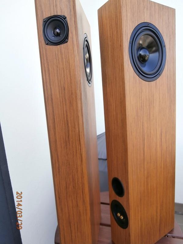

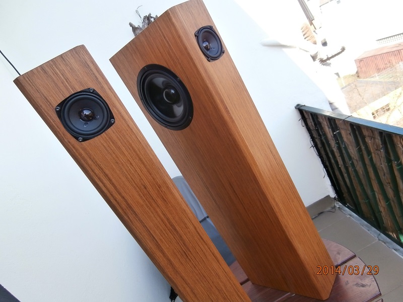

              Gestern Abend war Probelauf.
              Erstaunlich!
              Spielen wirklich sehr schön.
              Bin mir aber mit der Bedämpfung noch nicht ganz im Reinen und probiere da noch ein wenig.
              Hier noch ein paar Bilder
              Schöne Grüße
              CARA

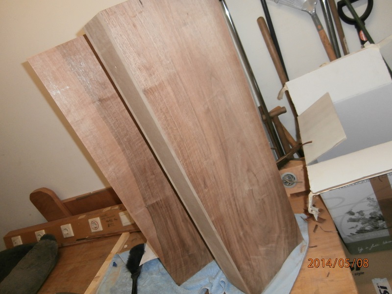

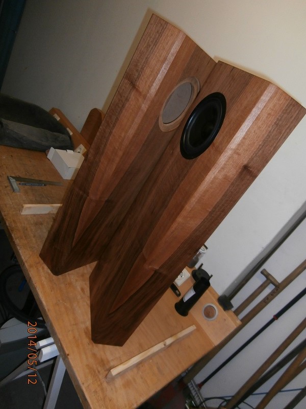

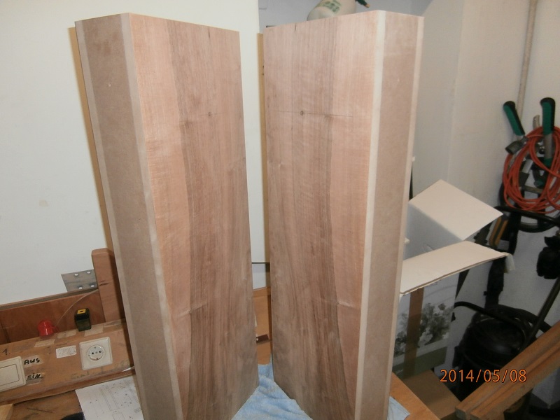

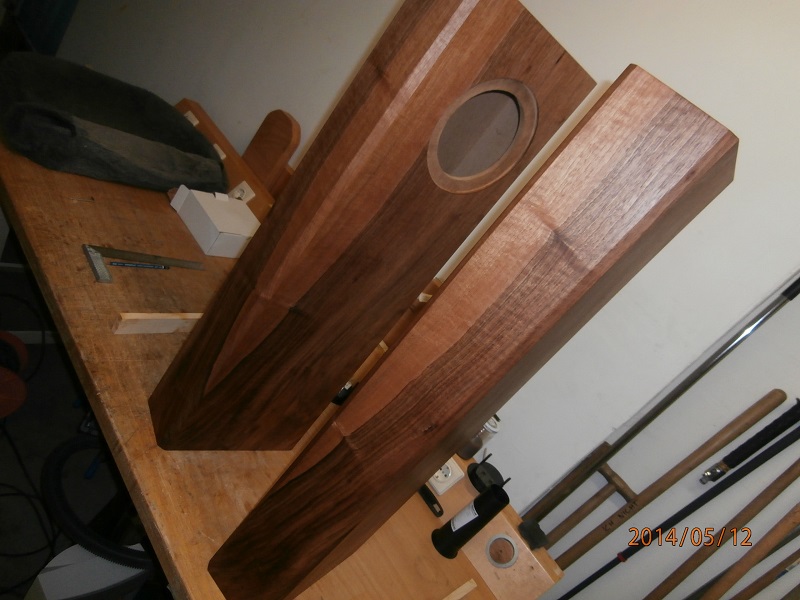

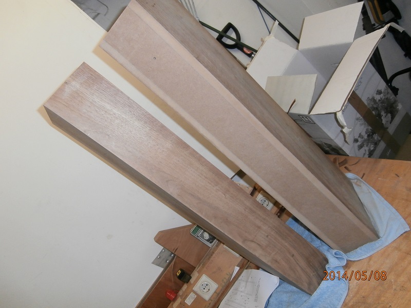

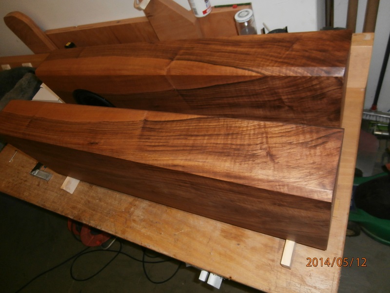

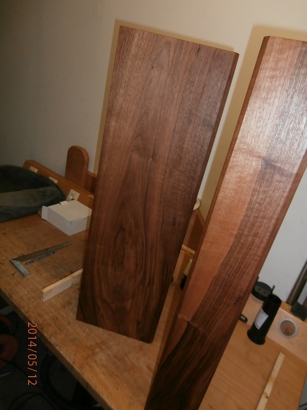

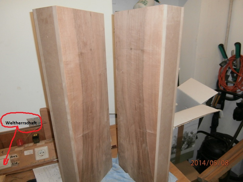

                Nachdem das erste Furnieren mit Fineline nach der Leim Bügel Methode so gut geklappt hat und ich danach das erste mal mit normalen Furnier ein noch besseres Endergebniss hervorbrachte, gab es für mich kein Weg daran vorbei die Stellas nochmal mit " richtigen " Furnier zu bauen.
                Habe nach Anleitung von z.B. Udo W. oder Nordic Audio furniert.
                Bisher habe ich mich durch diverse Äußerungen hier im Forum nicht daran getraut.
                Leimdurchschlag, Kürschner usw.
                oder z.B.
                Ich kenne alle diese Anleitungen. Das sieht immer gut aus, die Misserfolge zeigt man nicht.
                Vieleicht treten die selten auf !
                Kann Euch nur ermutigen die Methode auszuprobieren.
                Bin wie gesagt auch nur Furnier-Anfänger aber es geht sehr einfach und man bekommt mit wenig Einsatz und geringen Kosten ein Top Finish.
                Pro Stella kostet das Furnier 3,50 Euro.
                Wenn das Furnier gefügt werden muss sieht die Sache wahrscheinlich anders aus. Da braucht es dann schon einiges an Erfahrung nehme ich mal an.
                Hier schon mal ein paar Fotos von den Stellas in Nußbaum ( noch nicht ganz fertig, zum Glück naht das Wochenende) Die Front furniere ich erst nach dem Fräsen der Fasen.

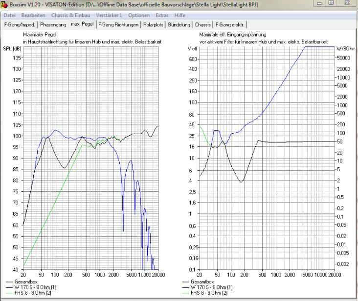

                  Sehen aber wirklich gut aus! Wieviel Pegel können die Stella light denn so?
                  Also immer weiter so und vor allem auch weiterhin hier einstellen!
                  • newspeaker
                    • 02.07.2013
                    • 95
                    Hi Silencer,
                    Wahrscheinlich in etwa vergleichbar mit deinen Regalboxen mit dem W130s.
                    Finde die können laut genug.
                    Müssen aber keinen Pegel machen.
                    Dafür sind die Stellas auch wohl nicht ausgelegt.
                    Wenn ich laut haben möchte nehme ich meine Symphonie.
                    Mir machen die kleinen aber trotzdem, und auch gerade leise Spass.
                    Vielleicht liegt´s an der Abstimmung des Gesamtkonzepts.
                    Der kleine BB zusammen mit dem 170er bringt auch einen besonderen Charme und tolle Räumlichkeit.
                    Das oft erwähnte Zischeln vom FRS kann ich auch nicht feststellen.
                    Da kann ich mir nur vorstellen das der FRS evtl. nicht richtig dicht verbaut wurden.
                    Also Pegel mal außen vor gelassen würde ich sagen viel Lautsprecher für wenig Geld.
                    Damit könnte man viele Haushalte mit 5.1 Plastikgurken-Komplettpaketen klanglich nach vorne bringen.

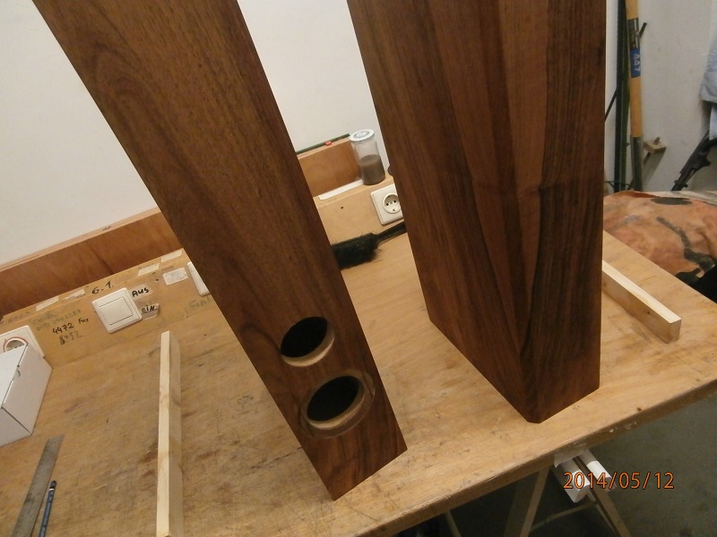

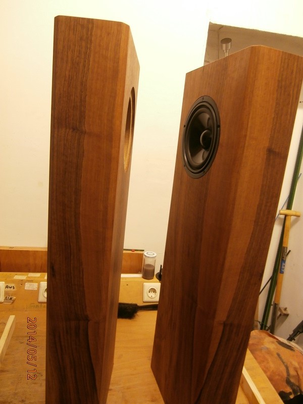

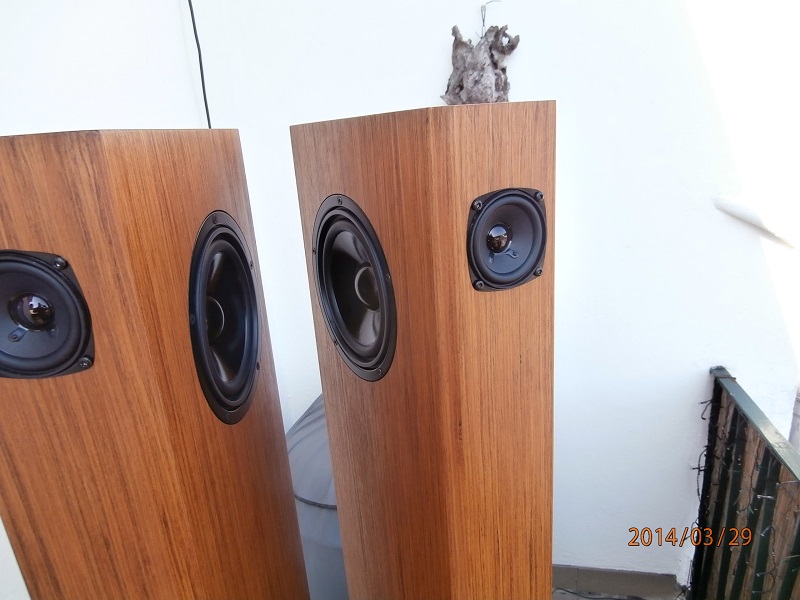

                      Hallo zusammen.
                      2. Paar Stellas fast fertig oder auch F.A.S.T fertig
                      Furnieren abgeschlossen und mit Hartwachsöl behandelt.
                      Heute gefräst. Passt alles.
                      FRS Fräsung ist noch nicht erfolgt.
                      Möchte den gern mit einem gedrehten Ring abdecken und einlassen.
                      Da ich keinen Zugang zu einer Drehbank habe ( sonst hätte ich die schon fertig ) bin ich leider auf einen nicht ganz zuverlässigen Bekannten angewiesen. Vieleicht klappt´s ja.
                      Wenn sich in den nächsten 2 Wochen nichts tut verbaue ich den FRS normal aufgesetzt.
                      Hier noch ein paar geknipste Bilder. Leider mit Kunstlicht.
                      Farbe stimmt nicht so ganz und real ist das Finish eher matt.
                      Schöne Grüße und viel Spass mit der Holzleim Bügelmethode !
                      CARA
