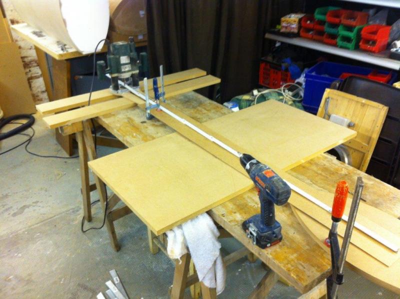

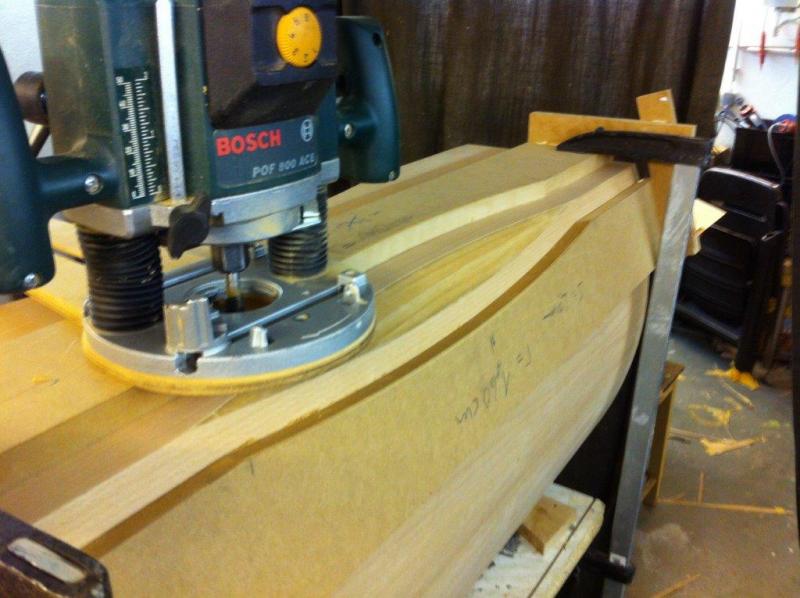

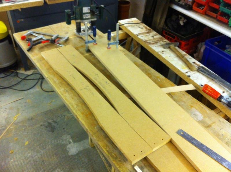

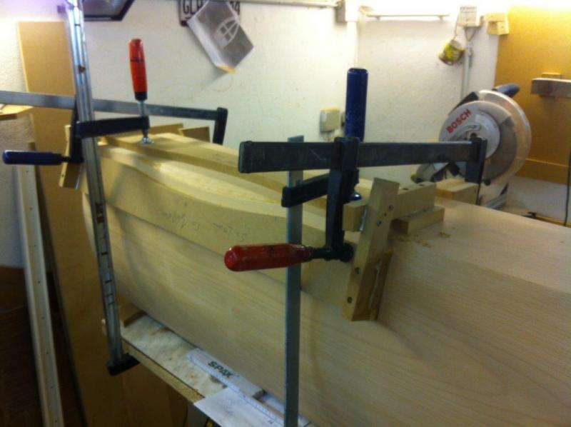

      Die Fasen...das hätte ich Euch ja fast unterschlagen. Nachdem ich die Mr. Woofa Raspel- und Spachtel - Methode und auch die WalWal Methode als nicht praktikabel ausgeschlossen hatte, musste etwas her, was sich wiederholgenau an allen 4 Kanten bewerkstelligen lässt. Die Grundidee kommt dennoch aus Mr. Woofas Methode für gerade Fasen mit 2 Leisten. Ziel war es die Schallwandbreite am HT nach Vorgabe zu erreichen und nicht in die ovalen Biege-MDF platten zu fräsen. Dafür war ein 30° Winkel nötig der nur mit zwei versch. Radien in der Führungsleiste oben und an der Seite möglich war(heißt der Fräser muß mehr in Richtung HT fräsen, als in die Tiefe).
      Ich habe also mit einer Skizze für den Fasenwinkel und Tiefe die Berechnung für die zwei versch. großen Radien der Führungsleisten gemacht und gefräst.
Ansichten: 1
Größe: 70,3 KB
ID: 624243Klicke auf die Grafik für eine vergrößerte Ansicht
Ansichten: 1
Größe: 67,3 KB
      Aufgelegt auf die erste Seite und dann die Leisten fixiert. Voilá, fertig war die Schablone die man einfach auf die anderen Kanten auflegen konnte.
Ansichten: 1
Größe: 44,6 KB
      Dauer Schablone ca. 1h (nur Herstellung nach vorheriger Skizze). Das Fräsen pro Seite ca. 10min

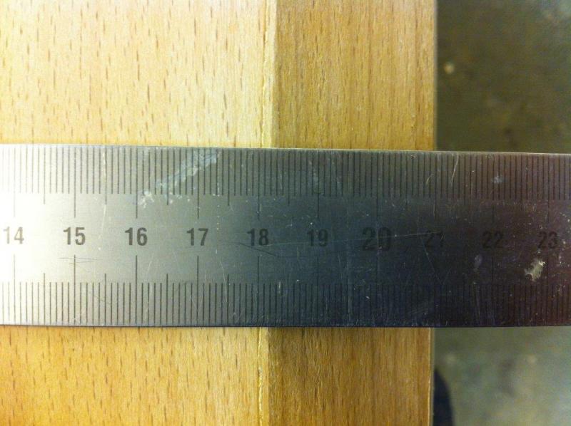

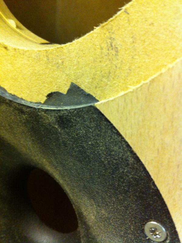

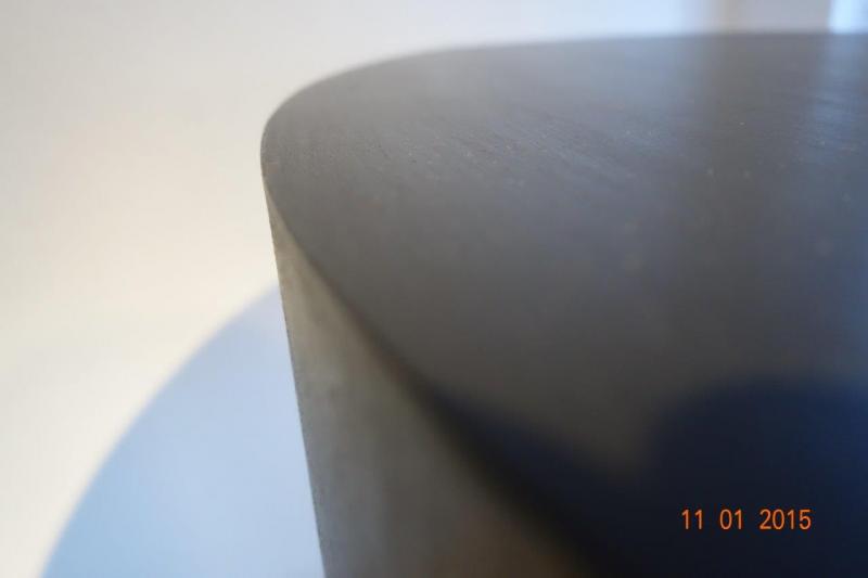

      Nebenbei bemerkt war die Fase anfangs zu klein und ich habe die Fase nach Diskussion im Forum größer gemacht (sieht man ja auf den Bildern). Leider ist sie wohl immer noch zu klein. Ob ich die Fase nochmal aufweite und doch in die Seitenwand fräse, weiß ich noch nicht. Bis jetzt ist der Sound mit kleiner Korrektur der Weiche sehr gut.
      • Basstler
        • 16.10.2002
        • 1630

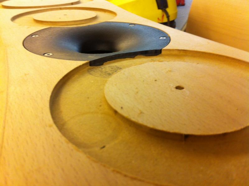

        könntest du bitte noch ein Foto vom Übergang HT/MT einstellen, vor Allem wie die angefräste Kante des WG aussieht? - Danke!

                Das eingefräste WG ist sehr gut geworden:
Ansichten: 1
Größe: 41,5 KB
ID: 624325Klicke auf die Grafik für eine vergrößerte Ansicht
Ansichten: 1
Größe: 61,3 KB

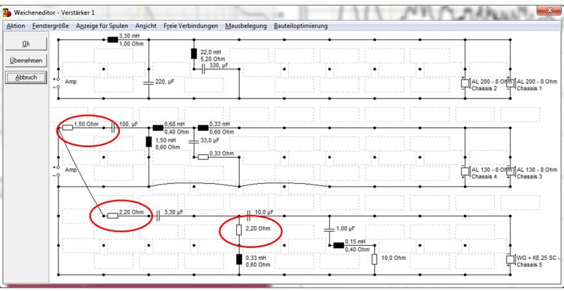

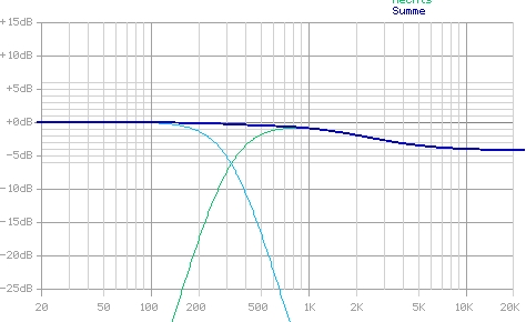

                  Letztendlich experimentierte ich damit, den F-Gang zum Hochton hin linear abfallen zu lassen, so wie es Walwal in diesem Bericht schon erwähnte.
                  Zunächst mit Boxsim, um zu sehen was welche Auswirkung haben wird. Dann bestellte ich Widerstände und probierte.
                  Im Ergebnis sah es dann so aus:
                  Widerstand vor MT erhöht von 1,0 auf 1,5 Ohm
                  Widerstand vor HT von 2,2 Ohm
                  Widerstand 2,2 Ohm im Hochpass vor der Spule
Name: Weiche angepasst.jpg
Ansichten: 1
Größe: 55,0 KB

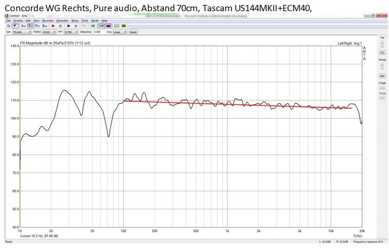

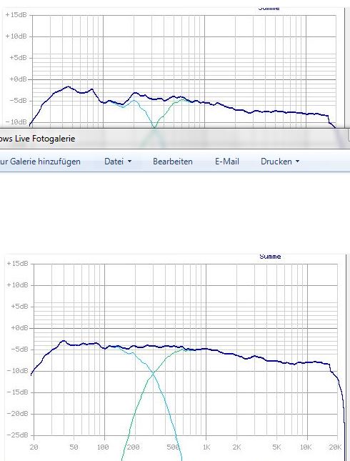

                  Messtechnisch sah es dann so aus ( Abstand 70cm um den Raumeinfluss klein zu halten)
Name: F-gang rechts.jpg
Ansichten: 1
Größe: 50,2 KB
                  Mal abgesehen von den Raummoden im Tiefbass, die ich nicht wegzaubern kann, ergibt sich ab ca. 100Hz ein im Mittel gleichmäßig abfallender Frequenzgang, sehr linear aus meiner Sicht. Linear heißt eben nicht unbedingt horizontal linear. Übrigens die Bassauslöschungen im Tiefbass sind an der Hörpostion nicht so ausgeprägt.
                  Die Hörprobe bestätigt, die Schärfe ist gänzlich verschwunden, egal welche Musik man einlegt. Die Abstimmung ist jetzt also etwas "wärmer" wie man so schön sagt. Klangregelung braucht es keine. Pure Audio Modus rein und Regler nach rechts!

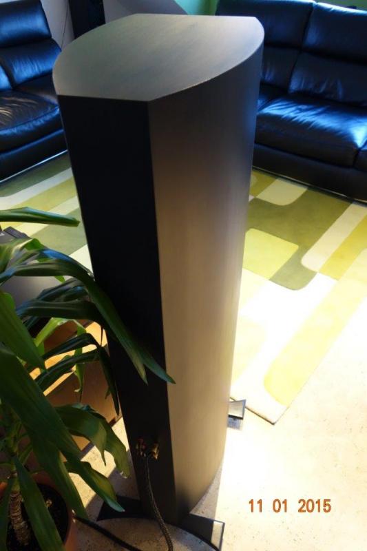

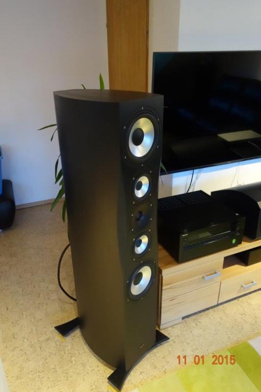

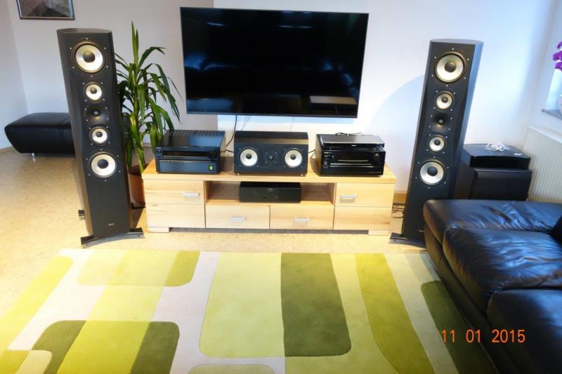

                  Hier auch noch mal ein paar Fotos der Concorde WG in besserer Qualität
Ansichten: 1
Größe: 37,5 KB
ID: 626129Klicke auf die Grafik für eine vergrößerte Ansicht
Ansichten: 1
Größe: 39,8 KB
ID: 626130Klicke auf die Grafik für eine vergrößerte Ansicht
Ansichten: 1
Größe: 49,1 KB
ID: 626131Klicke auf die Grafik für eine vergrößerte Ansicht
Ansichten: 1
Größe: 16,2 KB
                  In diesem Sinne noch frohes Basteln im Jahr 2015!
                  Olaf

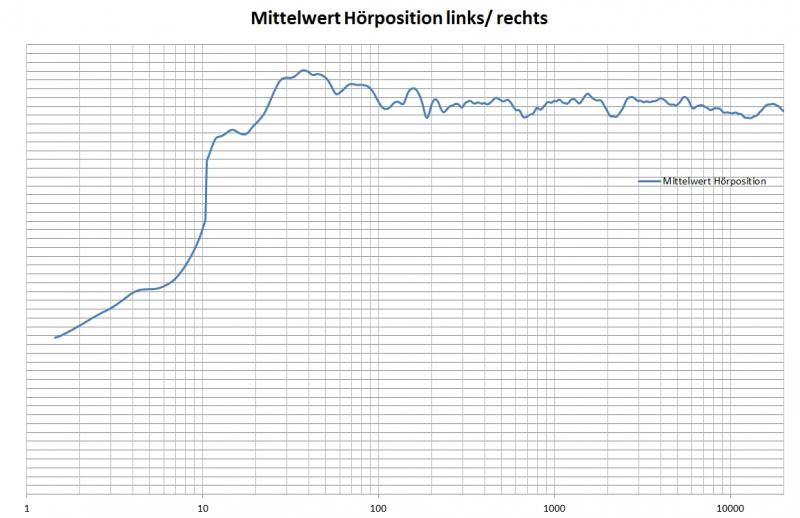

                      Ja, sieht prima aus, bis auf...du weißt schon , wie sieht denn die Messung am Hörplatz aus?

                        Hier mal an der Hörposition, links und rechts einzeln gemessen und dann daraus den Mittelwert. Die y-Achse ist in der Teilung 2,5 dB
Name: Mittelwert F-Gang Hörposition.jpg
Ansichten: 1
Größe: 77,1 KB
                          • 28528
                          Danke, das ist ok. Von 1-5 kHz könnte weniger sein. Geschmacksache.
                          So in etwa, wobei die Linie insgesamt zu Höhen etwas geneigt sein darf.
                          Ganz wichtig: L+R getrennt messen und möglichst übereinstimmend im F-Gang machen (starke Glättung hilft beim Vergleich), im Bass klappt das meist nicht, ist auch nicht tragisch. Ich habe aber gut reden, mit dem DSP ist das einfach. Hier die Mk3 teilaktiv Links und Rechts gemessen, Glättung 1/1. Nur bei 100 Hz habe ich eine Senke, weil dort "mehr Ecke" ist.
                          Aber da wirst beim langzeitigen Hören merken, was passt. Wenn dich nichts stört, du fast alles anhören kannst und bei guten Titeln der Gänsehaut-Effekt auftritt, bist du fertig. Was wiederum doof ist, weil man dann keine neuen LS bauen will. Man outet sich hier im Forum.
