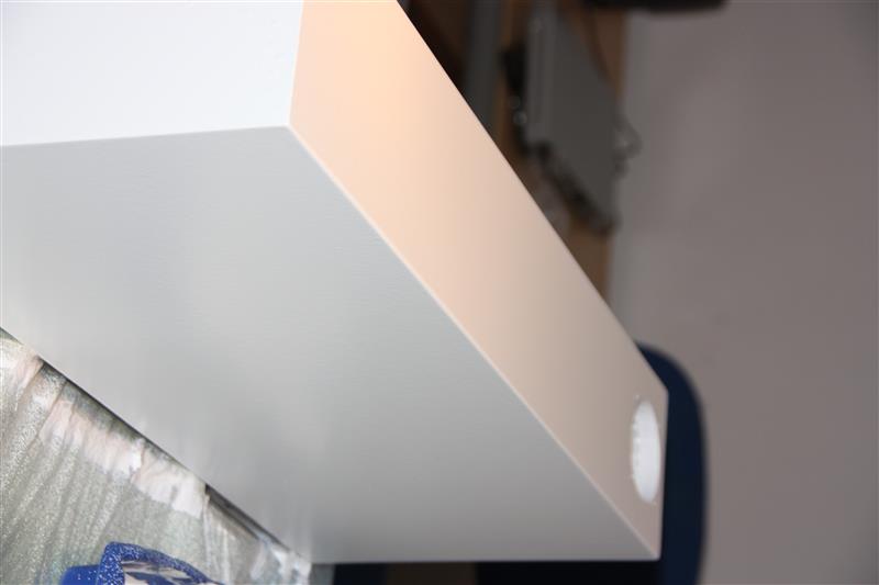

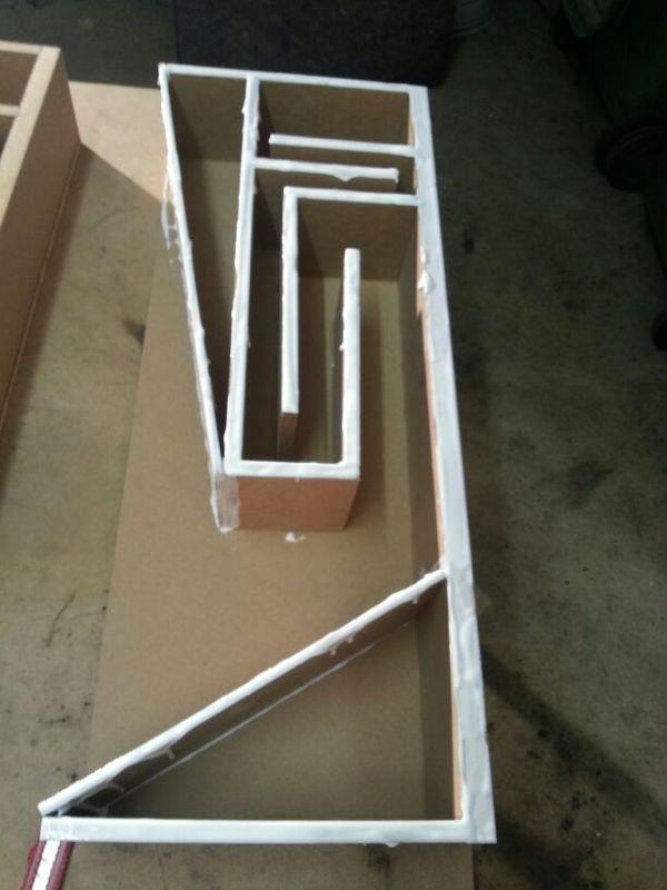

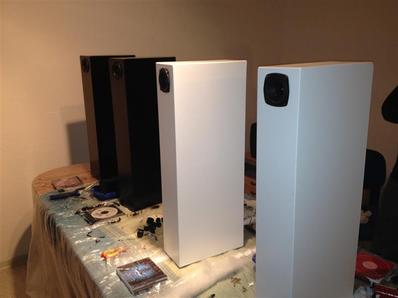

    Guten Morgen allerseits,
    nachdem es nun mit den Bildern klappt, stell ich ein weiteres Projekt von mir online . Vorerst vielen Dank an Herrn Busch für die tollen Lautsprecherkonstuktionen . Das war ein Projekt just for fun, wurden verschenkt ;-). Das war mein erster Hornlautsprecher überhaupt.
    Im Netz hab ich danach gelesen, dass einige nicht so zufrieden sind mit dem Buschhorn Mk1. Das kann ich nicht so ganz bestätigen. Man muss immer sehen, was der Lautsprecher kostet und was man dafür bekommt.
    Als sie fertig gestellt wurden, haben mein Kumpel und ich sie ohne große Erwartungen angeschlossen. Sie wurden im Abstand von einem halben Meter zur Ecke aufgestellt. Als wir aufgedreht haben waren wir beide sehr überrascht, dass ein Lautsprecher dieser Größe und dieses Preises so ein Radau macht.
    Liveaufnahmen kamen unserer Meinung nach sehr gut rüber (Musik generell). Die Höhen waren leicht gedämpft, die Mitten kamen sehr gut und was uns Überraschte war der Bass (nicht Tiefbass) welcher auch sehr impulsiv war. Gemessen haben wir nichts, das war nur unser Empfinden. Wir haben auch den einen oder anderen Film damit probe "gehört", das hat uns nicht ganz so gefallen. Für Musik top, für Film nicht so.
    Nach dem Ende der Hörsession waren wir sehr positiv überrascht.
    Nun aber noch Paar Bildchen

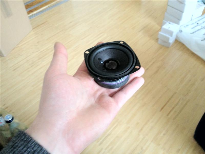

    Hab noch was vergessen, sind visaton frs 8 8ohm verbaut
