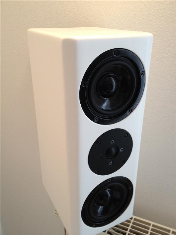

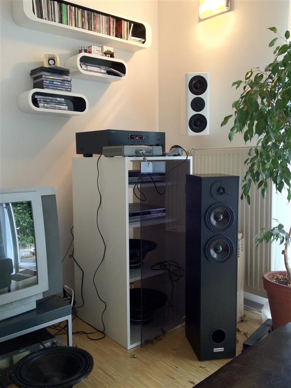

    ich möchte euch nach und nach ein paar meiner Projekte zeigen. Mein erstes Visaton Projekt waren die Aria 2 light. Diese habe ich nach und nach von Stereo auf 5-Kanal umgerüstet. Bald kommen nochmal 2 weitere hinzu.

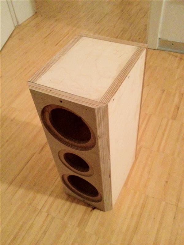

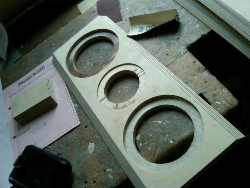

    Beim Bau konnte ich bei einem befreundeten Schreiner die Frontplatte Fräsen lassen. Mit meiner Oberfräse wäre das ein gefriemel geworden..
    Was mir bei den Arias gut gefällt ist das Super Preis-Leistungs-Verhältnis. Klanglich machen sie (für mich auch eine Super Fugur). Ich kann sie definitiv weiter empfehlen.
    Bei Interesse können sie auch bei mir Probe gehört werden.
    Anbei noch ein paar Bildchen ) viel Spaß beim Anschauen
    Noch ein kleiner Vorgeschmack aus meinem Test-Zimmer

    Dabei wollte ich fragen, wie lange ist das MPX schon lackiert und ob sich die Fugen da zeigen?
    Bei MDF, wohl bei allen Werkstoffen, die hygroskopisch sind, wird das Problem auftreten.

      Hi, ich hoffe jetzt bleiben die Bilder mal da . Ja das mpx saugt ganz gut auf, nach mehrmaligem lackieren mit Kunstharzlack sind sie allerdings nun schon 2jahre unverändert mit nur sehr sehr geringen Abzeichnungen (nicht wirklich sichtbar). Ist bis jetzt noch keinem aufgefallen
