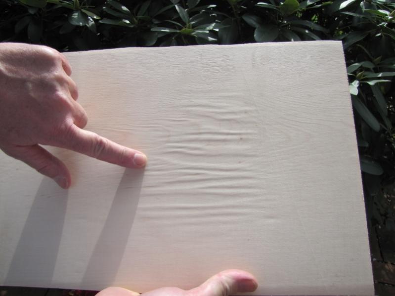

              erstes ergebnis.
              frage: an einer stelle hab ich wie beulen im furnier. istr das jetz luft oder leim ? was machen ? einstechen und drücken oder warten ?
              oder pech gehabt ? is nich schlimm aber wenn mans weg kriegt warum nich.
              sonst ist alles bis jetz gut gelaufen soweit.

                probleme: beim umstellen der boxen ist an zwei ecken der furnier abgeplatzt. also leider wioeder spachteln.
                an einer stelle ist das furnier wellig geworden, kann ich verkraften.
                die beize muss möglichst in einer arbeit aufgetragen werden und total weil es sonst dunklere ränder gibt. wieder was gelernt. so.

                  Beulen im Furnier nennt man "Kürschner". Sie entstehen durch zu wenig Leim/Druck.
                  http://www.woodworker.de/forum/kuers...er-t52425.html
                  1. Methode: mit warmem Bügeleisen andrücken, sofort kalt nachpressen.
                  2. -------------in Faserrichtung aufschlitzen, Leim unterspritzen, pressen
                  http://www.google.de/imgres?imgurl=h...9QEwAQ&dur=502
                  Vor dem Beizen mit feuchtem Schwamm testen, ob alles hält.
                  Meist schafft man es mit Heimwerkerpfusch nicht, auf diese Art gut zu furnieren. Die Profis arbeiten mit Wärme und seeeehr hohem Druck.
                  Ich verwende die Pattex-Methode, das klappt immer.

                    Mit furnieren bin ich die Tage auch dran, aber das hätte ich ganz anders gemacht
                    Habe auch anfangs dran gedacht mit Leim auftragen usw., aber die schönere Methode ist:
                    Leim auf Box auftragen, antrocknen lassen + Furnier drauf und mit Bügeleisen aufbügeln (auch schön um die Kanten!). Da Holz thermoplastisch ist, wid es genauso eben wie die Unerlage - keine Wellen oder abstehende Stellen.
                    Schau dazu auch mal bei Youtube rein ("boxen funieren" oder "lautsprecher furnieren").
