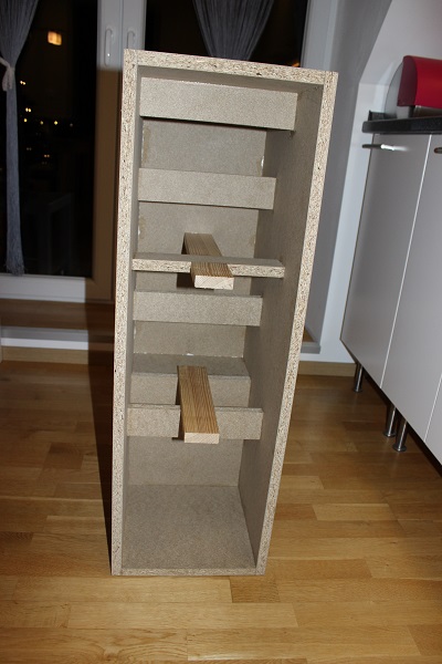

    Twinsub GF
    Guten Abend!

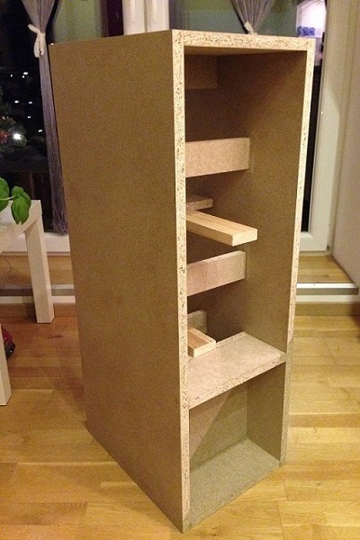

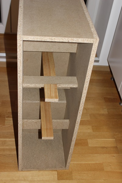

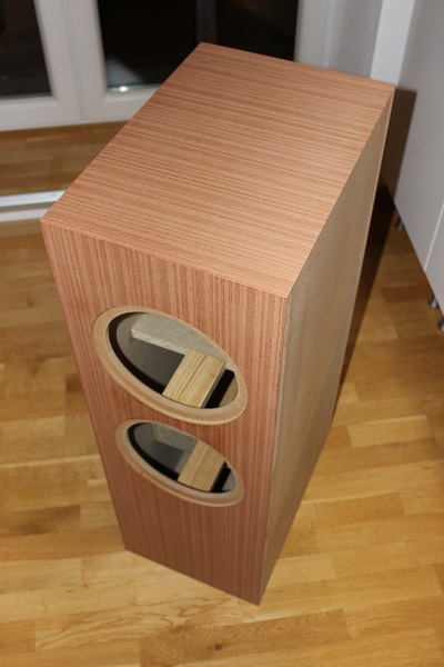

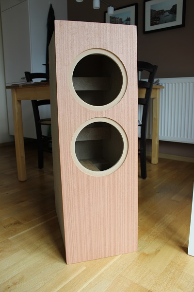

    Heute gibts die ersten Bilder zum neuen Projekt "Twinsub GF" mit 2 GF200 und dem Detonation DT150. Das Furnier ist von Alpi und soll Farbton Kirsche sein.
    mfg Maroni

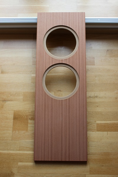

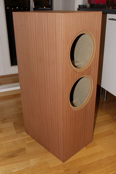

    Mahlzeit!

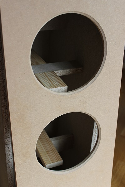

    Habe eben die Front fertiggestellt, die Ausschnitte für die GF's habe ich fürs ruhige gewissen hinten angefast.
    Nach dem Essen werde ich die Front noch aufs Gehäuse leimen und dann in der Wohnung trocknen und warm werden lassen, draussen ist es heute glaube ich Nahe an der Grenze, was der Leim verträgt...

      Sieht bis jetzt schon ordentlich und sauber gearbeitet aus!
      Das wird gewiss ein ordentliches Ergebnis werden, wenn du ihn soweit hast!
      Wenn dann noch ein Foto kommt mit deinem vorhandenen System, kommen bestimmt auch noch mehr Kommentare! Also von mir bekommst du jetzt schon mal, Daumen hoch, und weiter so!!!
      Du hast den Twinsub doch bestimmt von Vifa übernommen?
      Aber ein CB Sub sollte sich richtig gut ins Gesamtbild einfügen !

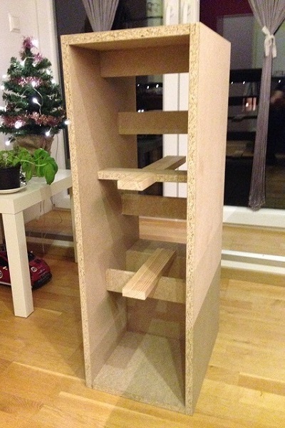

        Sooo ... Boden (sieht man nur nicht ) und Deckel furniert, war garnicht so schwierig, obwohl ich nur 2 Schraubzwingen in der Länge zur Verfügung habe.
        @Silencer
        Von Vifa kenne ich diese Variante garnicht und er wird in BR gebaut, das Rohr befindet sich nur im Boden, da er auf Füßen stehen wird.

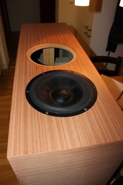

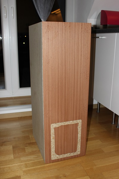

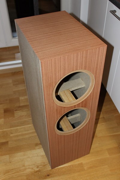

                Endlich fertig furniert, meine größte Sorge waren "Kirschner/Kürschner/Kirschen" bei den recht langen und breiten Seitenwänden, aber bisher wär mir beim Drüberstreichen nichts derartiges aufgefallen!
                Der Boden hat jetzt die Fräsung für das BR-Rohr 25.50, der GF passt wie angegossen (mit etwas Luft drumherum, soll sich ja nicht verspannen) und auch das Detonationmodul passt.
                Morgen wird noch geschliffen, was das Handgelenk hergibt und dann kann ich am Feiertag beizen und lacken. Eine Farbprobe gibt es morgen, wenn das Probeholz trocken ist...

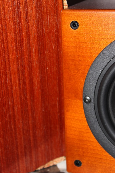

                    Probebrett ist soweit fertig, wurde aber mit Nitrolack glänzend gestrichen, welcher das Holz dunkler macht, auf meinen Sub kommt Aqua Clou protect seidenglänzend, von daher wirds noch eine Nuance heller werden nehme ich an.
                    Aufgrund von Blitz/Reflektionen und Winkel ergibt sich ein etwas anderer Farbton, aber bei normalem Tageslicht betrachtet scheine ich ihn wenigstens einigermaßen getroffen zu haben.

                        Irgendwas ist halt immer, diesmal hats mich beim Beizen erwischt ...
                        Mal sehen, wie es morgen bei Tageslicht aussieht.

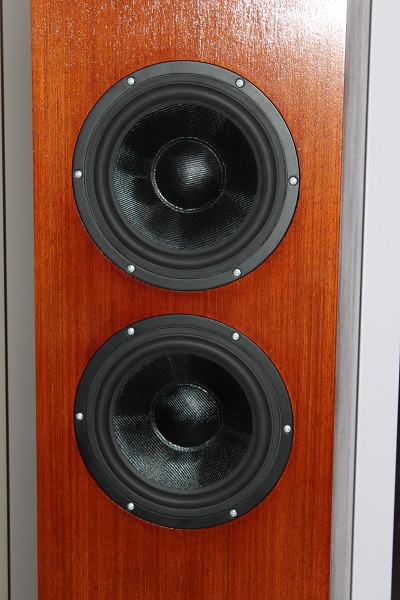

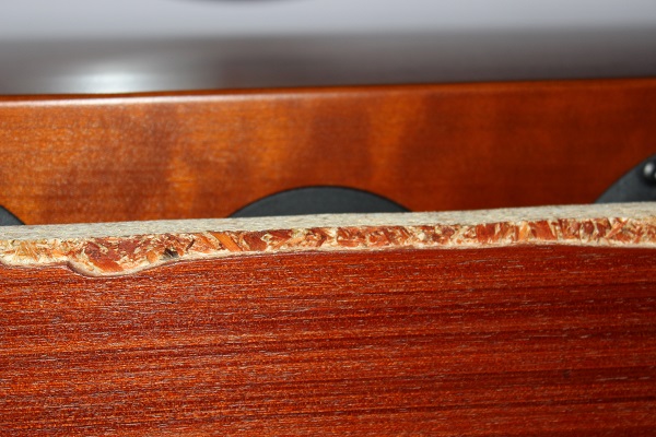

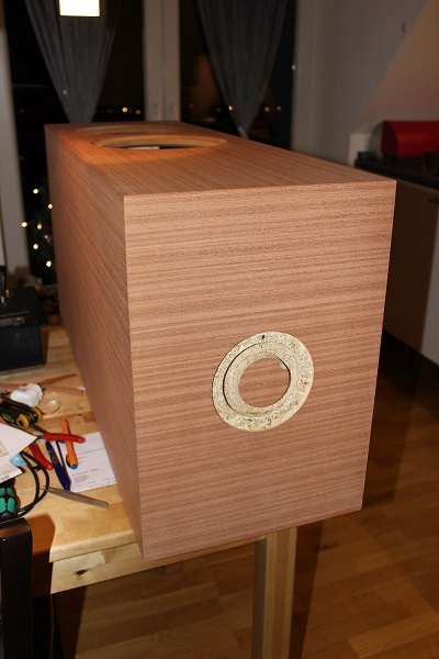

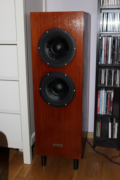

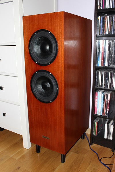

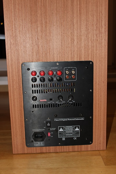

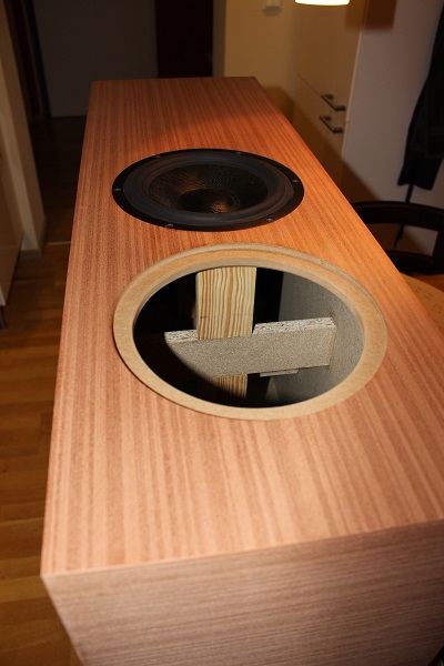

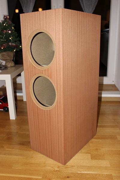

                            So, da steht der Sub jetzt also, er ist schon gewaltig!
                            Auf dem dritten Bild sieht man leider den Fehler immer noch deutlich, wer findet ihn als erstes? (Und ich meine nicht die silbernen Schrauben, die werden noch getauscht)
                            Jetzt zum Höreindruck: der Bass ist schon ordentlich, leider ist das einzelne BR-Rohr das Problem!!! Die Abstimmfrequenz sollte soweit richtig sein, NUR bewegen die beiden GF soviel Luft, daß es wie ein Staubsauger klingt! Mußte die BR-Öffnung jetzt erstmal mit einem Schaumgummistopfen verschließen. Besonders auffällig ist es bei der DTS Music Demo Disc 2 und dem Song "The Black Eyed Peas - Imma Be", da hat man den Eindruck, gleich springt einem eine Membran an.
                            sento la musica ...
                              • 28668
                              Ich erkenne keine Macke des Furniers.
                              BR-Rohr ist entweder zu gering im Querschnitt oder der Sub röchelt, weil die Abstimmung zu hoch ist. Abhilfe durch el. abschneiden des Infraschalles, zweitem BR-Kanal und oder großzügig verrundeten Kanal.
