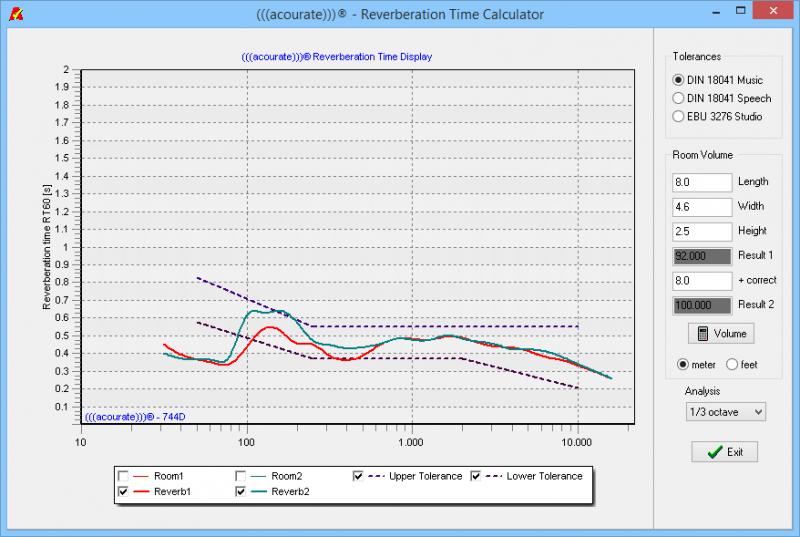

                  Hier die Messung in einem 16 qm Zimmer, akustisch in keiner Weise optimiert, übliche Nachhallzeit.
                  Mit dem Saugkreis im Hochton die perfekte Box, klingt aber ohne auch sehr gut anhörbar. Das ist DIE BOX schlechthin für D'appo Hörer, denen die C zu groß ist. Wenn Visaton die nicht als offiziellen Vorschlag bringt, dann weiß ich auch nicht.
                  Zuletzt geändert von Pansen; 28.12.2013, 16:55.
                  • Pansen
                    • 12.04.2009
                    • 1495
                    Nachhallzeit in diesem unbehandeltem Raum.
                    Das WG bringt ja schon einiges.
