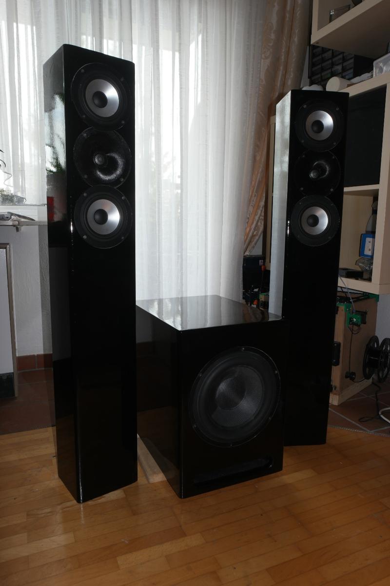

              Hi, ich habe die CWG ja nachgebaut. Ich wäre sehr an der Weiche interessiert. Mit Subwoofer und geschlossen finde ich sie schon wirklich sehr gut.

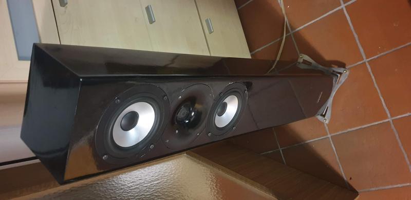

                  Dein Nachbau sieht wesentlich besser aus als das Original. (wo ist der Daumen-hoch Knopf?)
                  Ein Foto der aktuellen Weiche darf ich nicht zeigen, ich habe sie mir auch nicht angesehen. Sie liegt nur lose in der Box und hängt an den Kabeln. Es sollte wohl schnell gehen, daher auch ohne Platine.

                        Nun, ich finde sie auch recht gelungen. Schliesslich müssen sie meine Altehrwürdigen VOX253 ersetzen, welche in den Ruhestand geschickt wurden. Was mich natürlich interessiert ist ob ihr an der Weiche von damals noch etwas geändert habt. Der Link von WalWal klappt irgendwie nicht?

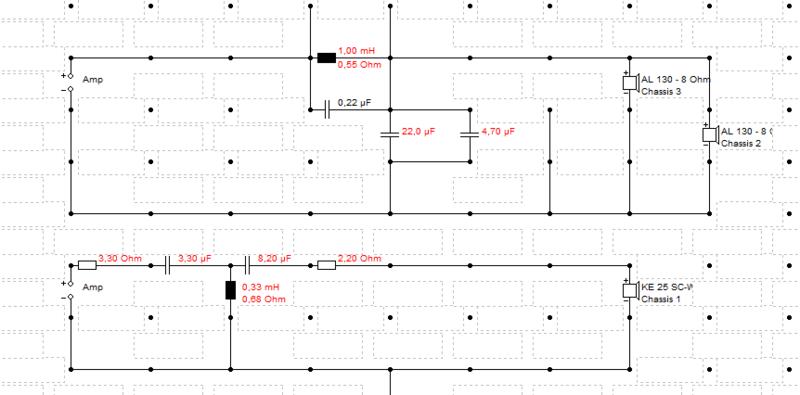

                            Hier ein Bild der Weiche
                            Ist sehr sehr einfach gehalten, funktioniert sehr gut!

                                Ui, die ist aber noch mal stark vereinfacht
                                Das probiere ich mal aus, danke!
