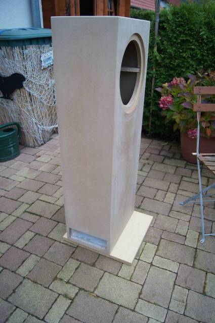

    Weil neben der Schrankwand der Platz nicht grenzenlos zur Verfügung steht und nur schmale Nischen geboten sind, musste der W300S in die Seiten eingebaut werden, es ergeben sich somit zwei spiegelsymetrische Woofer.

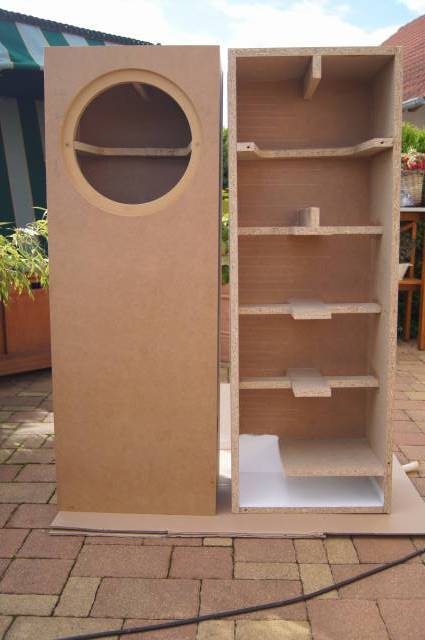

    Der einzelne Sub hat ein Volumen von ca. 90L mit einem BR-Kanal. Der Sub ist ohne Dämmwatte, also leer, da er nur als reiner HK-Sub bis 80Hz betrieben wird. Er hat die Abmaße von ca. 27cmx115cmx40cm.
    Zum Aufbau ist nicht viel zu sagen, ich habe alle Platten auf Stoß verleimt und dann mit 3mm MDF die Flächen der sichtbaren Stoßkanten beplankt. Mit Hilfe eines 45° Fräsers habe ich dann eine kleine umlaufende Phase hergestellt, so dass die Phasenkante und die Gehäusekante zusammenfallen und damit der Stoß unsichtbar wird.

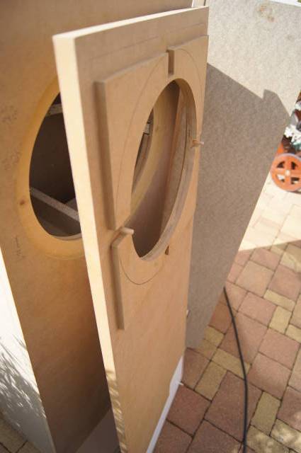

    Wegen der großen Einfrästiefe des W300S habe ich die Schallwand nach innen aufgedoppelt und zur Stabilisierung einige Versteifungselemente eingebaut.

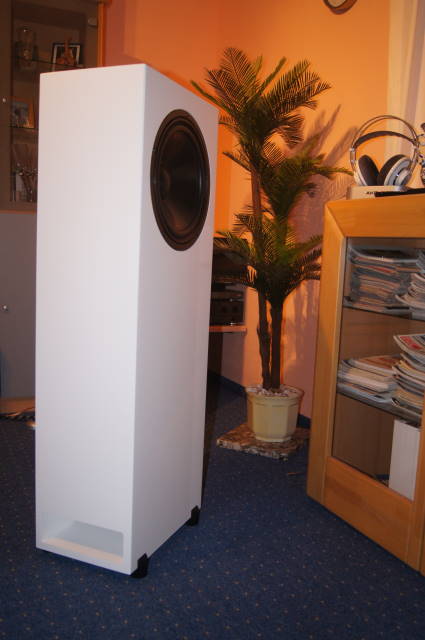

    ...zur Farbgestaltung.

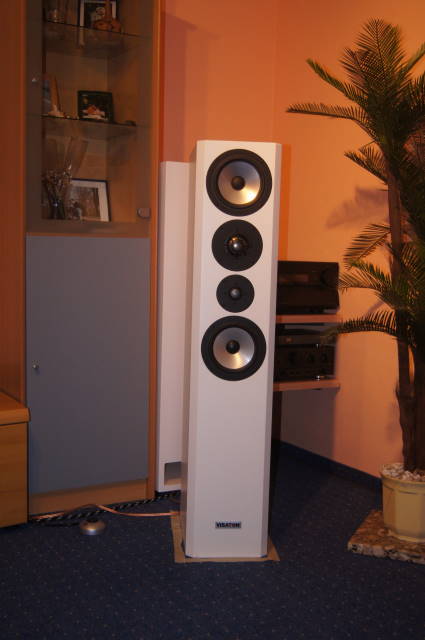

    Hier habe ich die Boxen gründlich geschliffen und 4xgrundiert sowie 2x lackiert.
    Die Subs stehen nun am rechten Platz hinter den Frontboxen Symphonie DSM, vorm Hörplatz aus, fallen sie "kaum" optisch auf - aber aktustisch

      Saubere Arbeit Thomas, wie immer halt!
      Aber darf ich fragen, wo die Abstimmfrequenz liegt? Der Kanal dünkt mir etwas kurz...
      Schöne Grüße, Martin
      • Reim
        • 29.06.2001
        • 1510
        Hi Martin,
        Danke.
        Stimmt, die kanalabmessungen habe ich nicht angegeben.
        Der Kanal ist 27cm lang und 8cm hoch, die Abstimmung liegt bei rechnerisch 33Hz.
