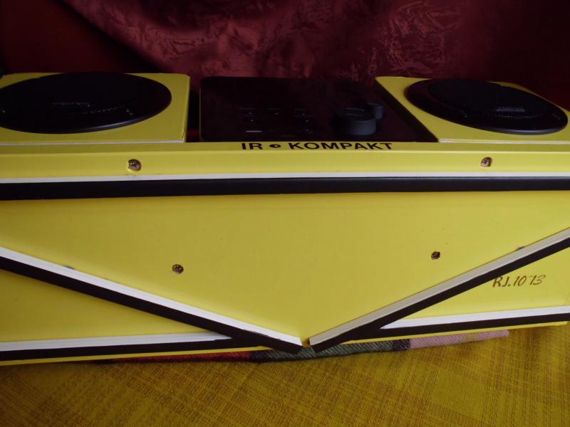

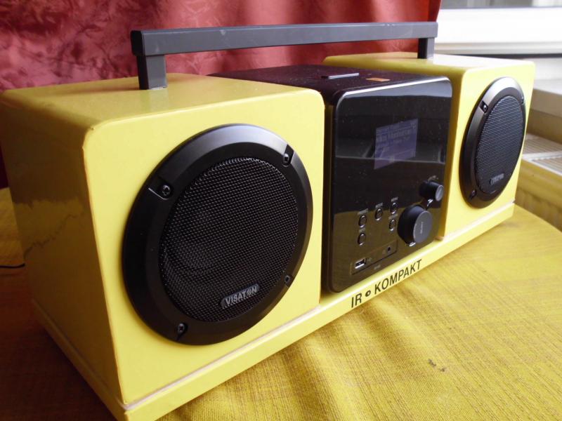

    Hallo zusammen!
    ...mal wieder ein veredeltes Internetradio, diesmal als portable Anlage:

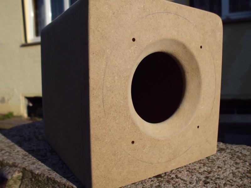

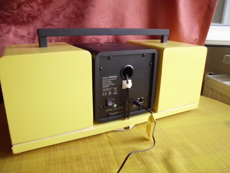

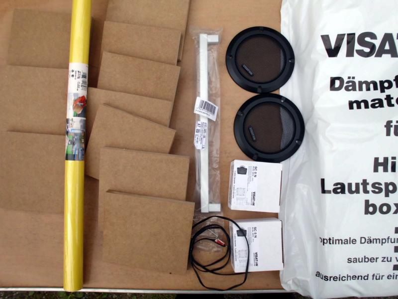

    Um das Gerät möglichst kompakt zu halten, wurde auf die magnetisch abgeschirmten VISATON-Breitbandchassis "SC8 N" zurückgegriffen. Diese bieten sich auch zur Innenmontage an.
    Sie arbeiten in einem geschlossenen Volumen von jeweils 2,7 l. Die Originallautsprecher haben eine Impedanz von 6 Ohm, mit 8 Ohm macht man also nichts falsch. Der Aufstand des Geräts dient gleichzeitig als Kabelführung. Zur Wiedergabe: Jetzt zeigt das Internetradio, was es wirklich kann! Kein Bassmulm, klare Mittel-Hochtonwiedergabe mit Brillianz, wenn man auf Achse abhört. Beeindruckend ist die saubere, dynamikvolle Impulswiedergabe, da vergisst man schon mal, dass nur zwei 8-cm Chassis arbeiten! Hier noch einige Eckdaten: Qtc= 1,1 / fc= 111Hz / Gesamtgewicht= 5,7 kg.

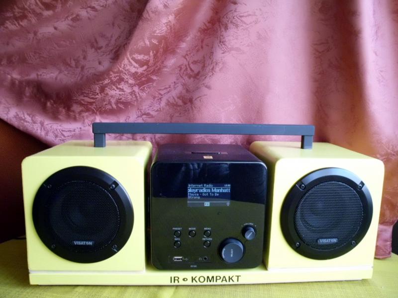

        IR KOMPAKT
        Hallo, danke für das Lob!
        Hier noch die Vorderansicht des Geräts:
