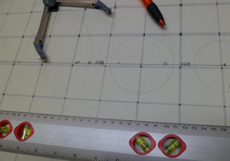

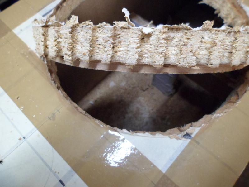

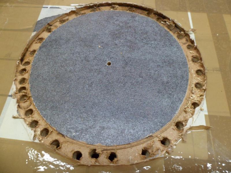

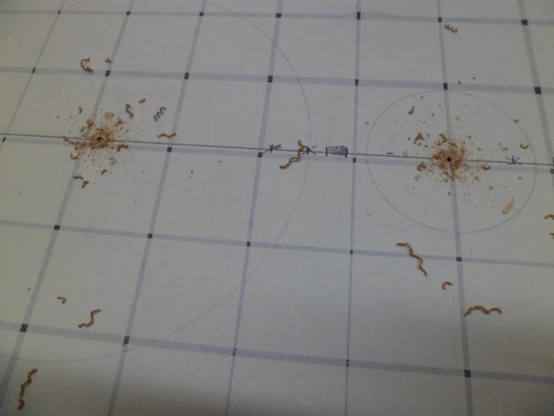

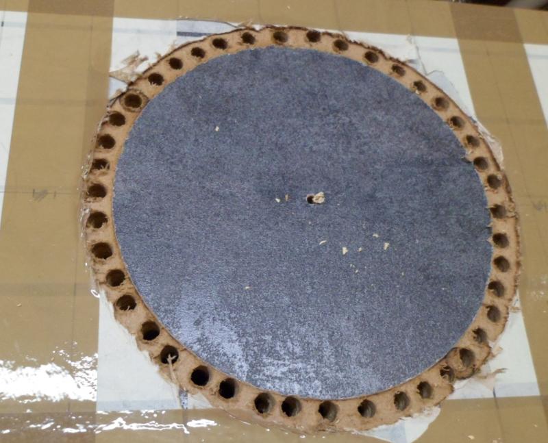

    dann kreppband drauf, so kann man auf der box direkt super anzeichnen. zirkel hält super im klebeband und kuli ebenfalls. das hatte mich bei meiner bijou170 genervt weil man den bleistift beim fräsen nicht sieht.
    so kann man sich schön aufs mass ran tasten, nachmessen und gute laune haben.
    löcher für den fräszirkel angebohrt, so verrutscht nix.
    danach hab ich paketband drauf gemacht, dann gleitet die fräse ganz leicht, auch des hat mich bei der b170 genervt.

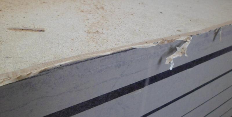

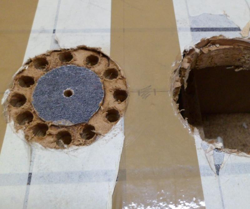

    dieses hdf ist verdammt hart zum fräsen, darum habe ich nach den ersten millimeter und endgültige aussenmass löcher rein geborhrt um die frääse zu entlasten. zum glück ist das hdf laminat nicht so dick.
    den restlichen span darunter hab ich dann miter stichsäge raus geschafft. dann mit einer holzraspel verrundet.
    ist halt alles nich so doll aber besser als nix.

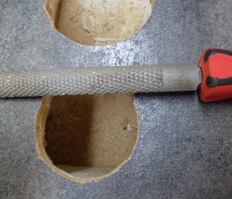

      dann staubsaugen, verrunden, staub saugen, raspeln, saugen, schleifen, saugen.
      mummy schimpft weil ich schon den 2ten staubbeutel brauchte.
      nach ewig versäubern endlich die erste anprobe. bei der gelegenheit hab ich auch gleich die löcher angezeichent, dass ich für die schrauben vorbohren kann, denn durch das hdf schraubst du nix so leicht.

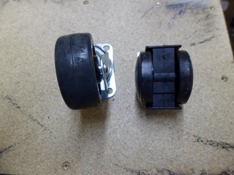

                  weil wir hier im forum einanader helfen und anfänger viel lernen gilt es hin und wieder auch hilfreiche tips zurück zu geben.
                  jetzt bin ich an der reihe:

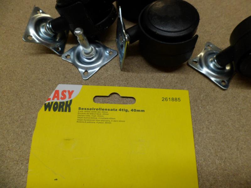

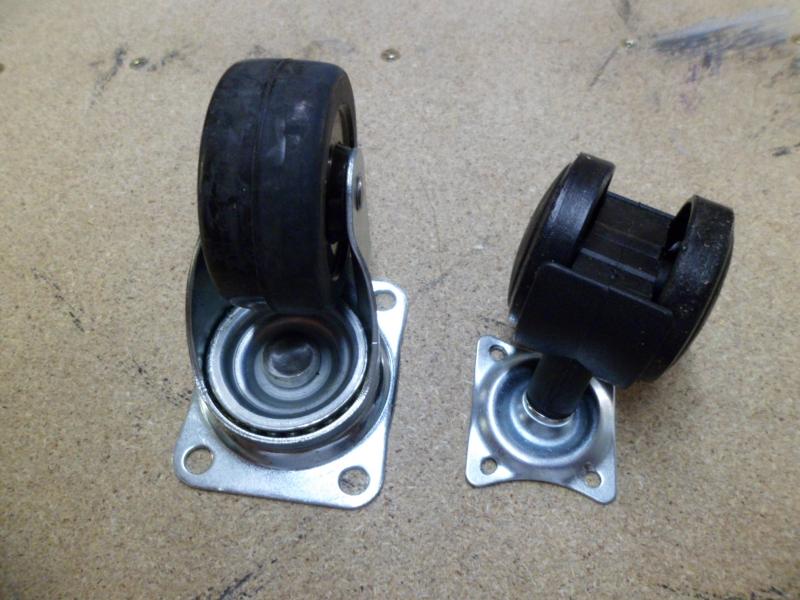

                  ein produkt das mich restlos überzeugt sind diese sesselrollen. weil die boxen schwer sind und verstellbar sein müssen, habe ich solche rollen gekauft.
                  es steht gross sesselrollen drauf.
                  guck ma der gedanke:
                  der durchschnittshintern wiegt 80 kilo plus sessel 20 kilo macht 100 kilo. das durch 4 macht 25 kilo tragkraft pro rolle. sollte für eine box mit nichma 40 kilo dicke reichen, denkt man drüber nach machts 10 kilo pro rolle oder nich.
                  also hab ich die schön ran geschraubt und die box ein bisschen rum geschoben, man will ja gucken wie gut dess läuft.
                  die tollen fotos zeigen deutlich die gute qualität. so könnt ihr alle in zukunft diese gute sesselrollen kaufen:
                  hier.

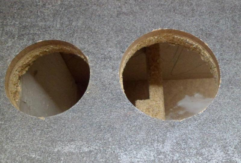

                    das ging jetz doppelt so schnell als bei der ersten.
                    nichma 1,5 stunden. für drei löcher. und die fräse bleibt auch länger ganz.
                    das viele raspeln nervt.

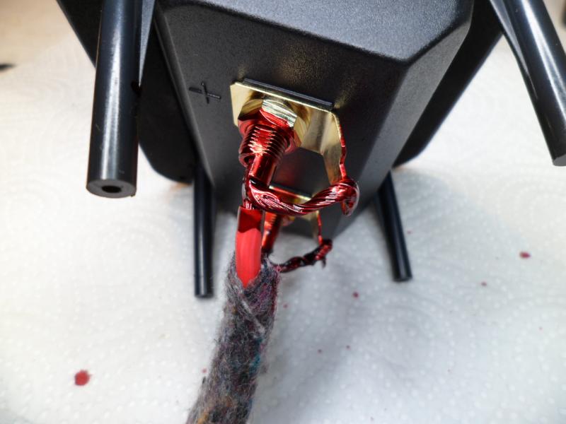

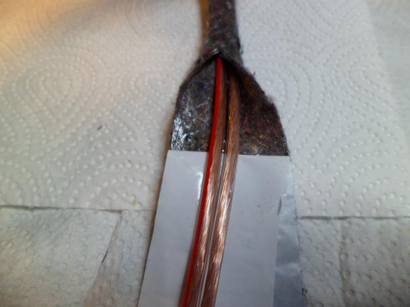

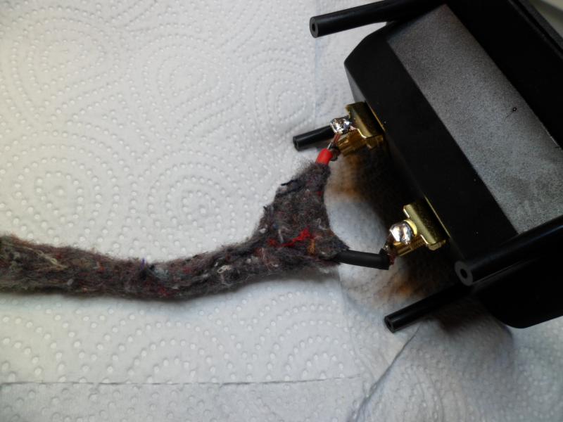

                      mein kumpel bekommt schöne vergoldete terminals geschenkt.
                      war schwer zu löten. das kabel frisst die ganze wärme auf.
                      mit filzband beruhigt.
                      spulenlack schützt.

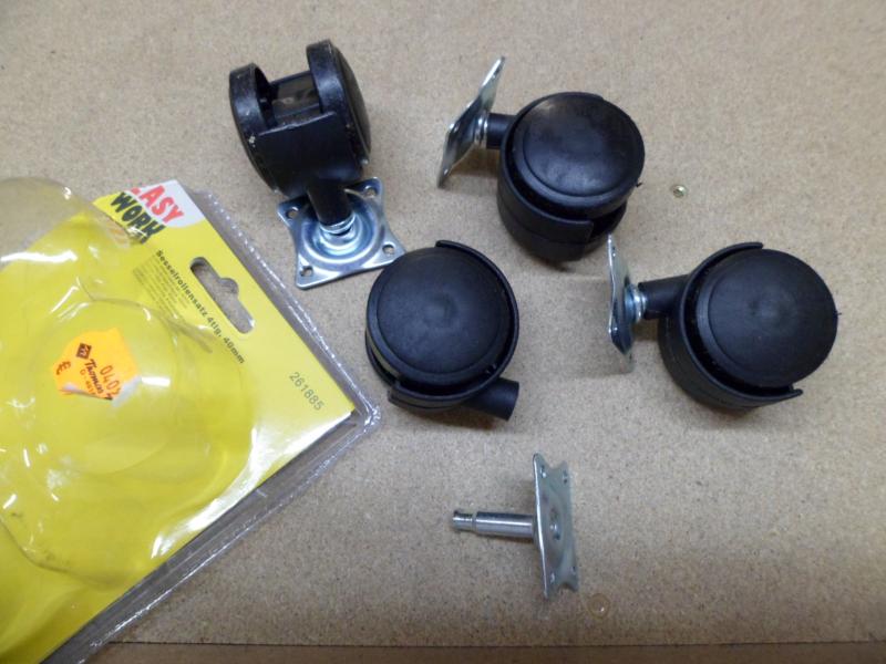

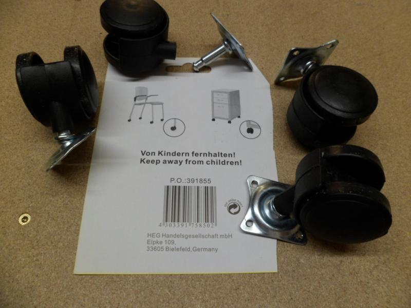

                      • Anselmo
                        • 27.06.2012
                        • 717

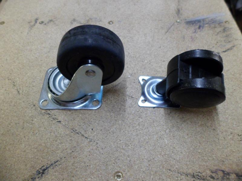

                        nach dem reinfall, besser umfall, mit den billigen sesselrollen bin ich auf was stabileres umgestiegen. da steht ganz klar 25 kilo pro stück drauf.
                        mit kugelkranz und gummirolle.
                        super geil.
                        die löcher der alten rollen hab ich mit ein bisschen kleber gefüllt und die schrauben wieder rein gedreht dass kein sand raus kommt.
                        ...einen riesen haufen polyesterflies rein gestopft.

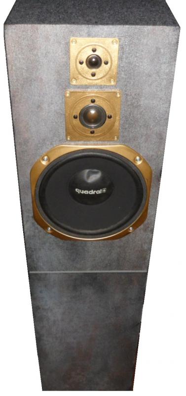

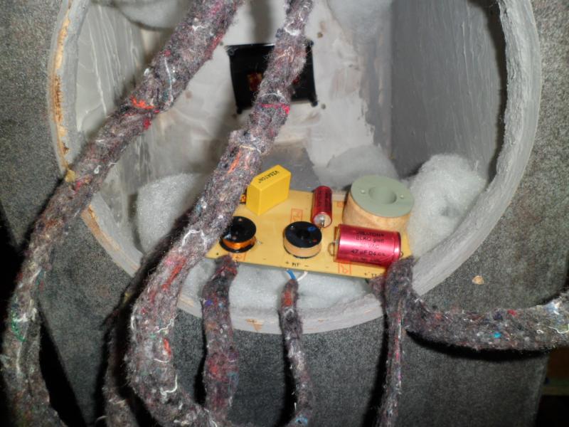

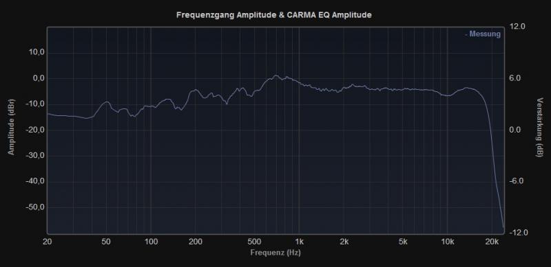

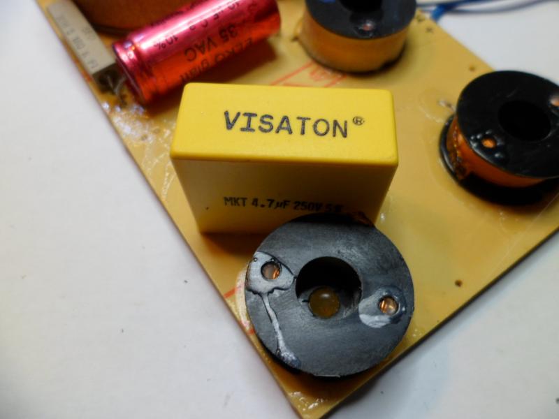

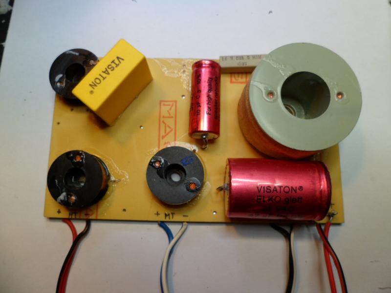

                          endlich die schönen visaton kondensatoren rein gelötet.
                          die teile haben grad so gepasst, an der hochtönerspule wurde es eng.
                          überall ein bisschen klebstoff ran, das sollte halten.

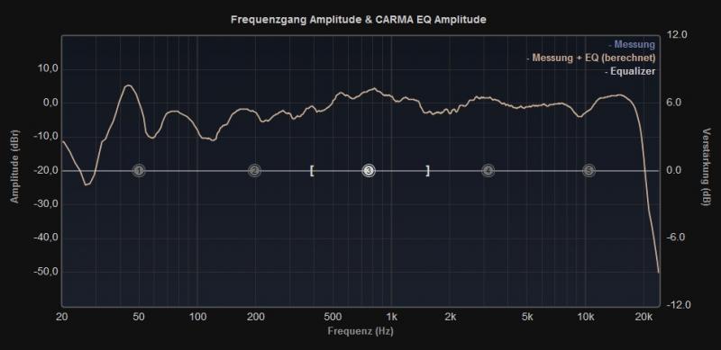

                          erstes abhören war gut, die messung ist schlechter als nach dem hören erwartet. gemessen hab ich nahe einer ecke in meinen zimmer, mmik ungefähr ein meter weg.
                          schade, der einbruch bei 120 hz. mit dem rest kann ich leben.
                          kabel sind wohl keine vertauscht.
                          bin gespannt wie das ergebnis bei meinem kumpel in der wohnung wird.

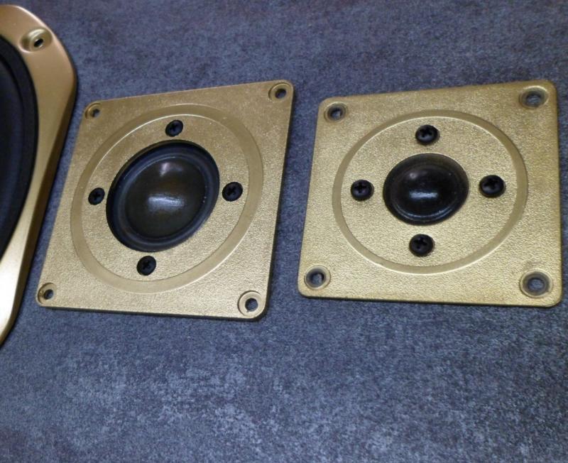

                          die hdf front der box will ich noch nachschwärzen und mit einem scheurschwamm so einen usedlook machen.

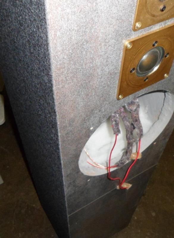

                          • kmm
                            kmm
                            • 11.05.2011
                            • 915
                            hallo,
                            sieht schön aus.
                            Die Beule in der Dustcap läßt sich prima mit einer Nadel reparieren.
                            In die Mitte der Beule einstechen, Nadel etwas seitlich "abkanten" und
                            in etwa auf der ursprünglichen Einstechachsrichtung vorsichtig zurückziehen.
                            Keine Ahnung ob man die Beschreibung nachvollziehen kann, wenn man den
                            Vorgang nicht kennt. Loch mit einem Tropfen Leim abdichten.
                            Bei Bedarf noch einen Punkt mit nem schwarzen Filzstift drauf.
                            Dein Kumpel wird Freude dran haben.
                            mfg Michael

                            • Anselmo
                              • 27.06.2012
                              • 717
                              hallo kmm,
                              danke für die tips. die kalotte ist bei diesen tt extrem weich. das war vorher komplett eingedrückt, mehr geht wohl nicht.
                              ich habe den tt umgepolt, das sieht besser aus.
                              aber bei 700 hertz der buckel, ich weiss nicht. zuviel dämmwolle ? zu wenig ? oh mann gar nicht einfach sowas selber zu forschen.
                              ja mein kumpel bekommt ein wunsch erfüllt, er weiss von nix.
