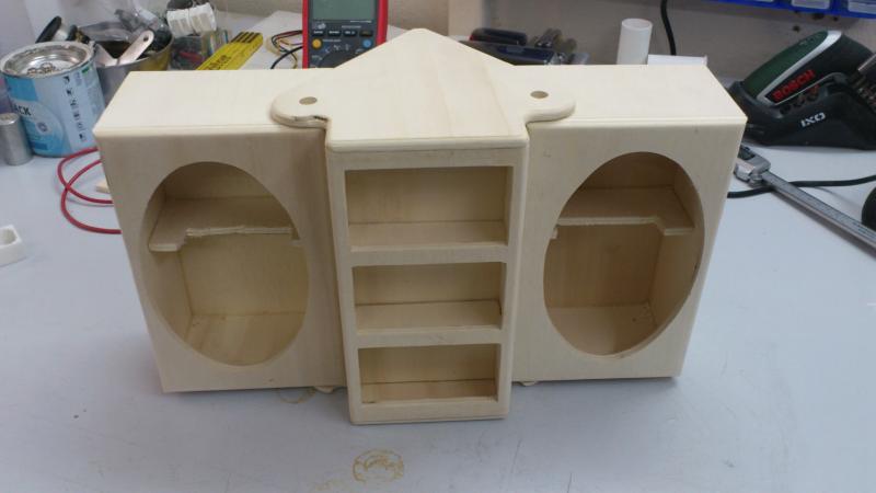

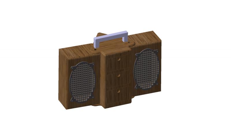

    Diese Antwort hätte ich nicht erwartet, aber natürlich muss so eine Anfrage umgesetzt werden. Also im Urlaub ein paar Skizzen gemacht, und raus kam das da:
    2 Breitbänder FR 9.15, Vol. ca. 1,5l je Seite, möglichst leicht, damit der Kleine es überall mit rumschleppen kann, mit Batterie und einfach zu bedienendem MP3 Player für Juniors Lieblingssongs.
    Also flux am CAD die Fräsfiles gezeichnet,ausgefräst

    und das Teil mal zusammengeleimt:

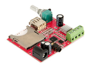

    Dabei habe ich schon feststellen müssen, dass die Verstärkerleistung eines Mini USB Mp3 Player nicht reicht, denn damit habe eine Unzureichende Lautstärke erreichen können. Da muß was größeres her, z.B. das da mit Class D chip und allem an Bord, was man braucht:

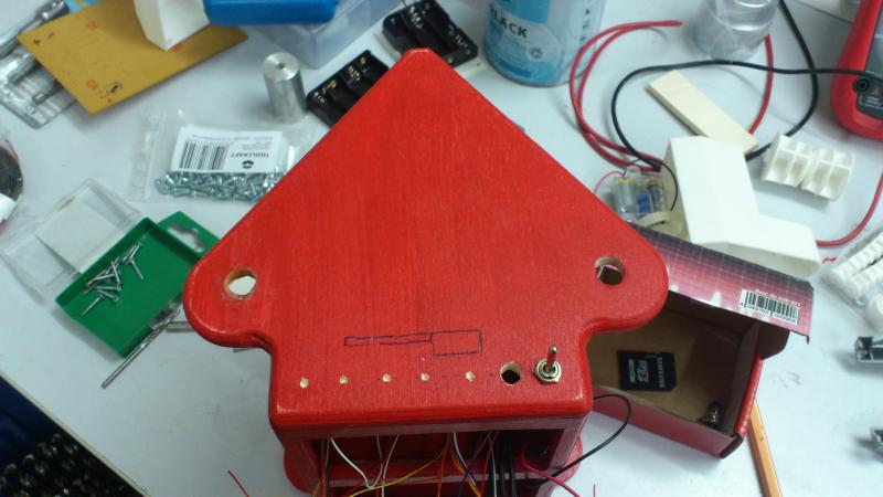

      So, hab mal mit Farbe gearbeitet und die ersten Einbauten gemacht.
      Das Mp3 Modul mit Class D Verstärker ist echt geil: geht ab 6 V, kann richtig laut und zieht bei Zimmerlautstärke nur 50mA!
      Außerdem ist eine Fernbedienung dabei, und das Teil hat sogar einen Klangverschlimmbesserer! (Equalizer)
      Aber seht selbst......

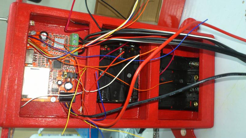

      Noch etwas Kabelgewirr, denn ich habe die Taster und den Lautstärkeregler nach aussen gelegt. Aber wird schon werden....
      Die Breitbänder bleiben unbeschaltet, den Mangel an Hochton wird der Equalizer übertünchen, außerdem wird die Kiste wahrscheinlich meist Hörspiele bringen, da is das nich ganz so wild.....

                sehr geil,tolles Projekt für den kleinen
                Das Modul ist ja der Kracher,15 euro mit Fernbedienung.
                Da findet man immer etwas was man damit bauen kann.

                    So, gestern alles ins Kästel eingelötet, puh, bis halb eins nachts gesessen!
                    Aber funzt alles. Heute dann Final assembly, Fotos folgen.

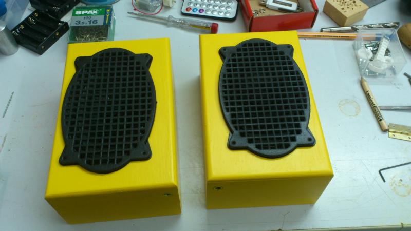

                      Verwendet habe ich 6mm Pappelsperrholz, das ist schön leicht, und robust genug für diesen Zweck. Die Teile sind CNC gefräst. Die LS-Gitter sind 3d gedruckt.
                      Das Einschrauben der Taster von unten innen in das Gehäuse war voll der pain, kann ich euch sagen..... Die Deckel sind von Innen mit Mini Magneten angeklipst. Darunter ist oben die "Hardware" und Mitte und unten sind 7xAA Akkus versteckt.
