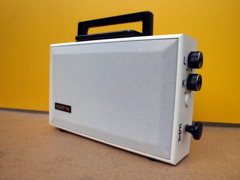

    Es gibt Internet Smartphone- flatrates für knapp 20.- EUR/Monat mit einem Volumen von 3 GB. Da wird Internetradio auch für unterwegs interessant!
    Black music überall- das war für mich Motivation!
    Der Gehäuselautsprecher "WL 13 N", natürlich von Visaton, diente als Basis.
    Eingebaut wurde nun ein IC-NF-Verstärker mit dem A 211 D (ja, den gibt´s noch!), welcher bei 7,2 V knapp 1 Watt an 8 Ohm liefert.

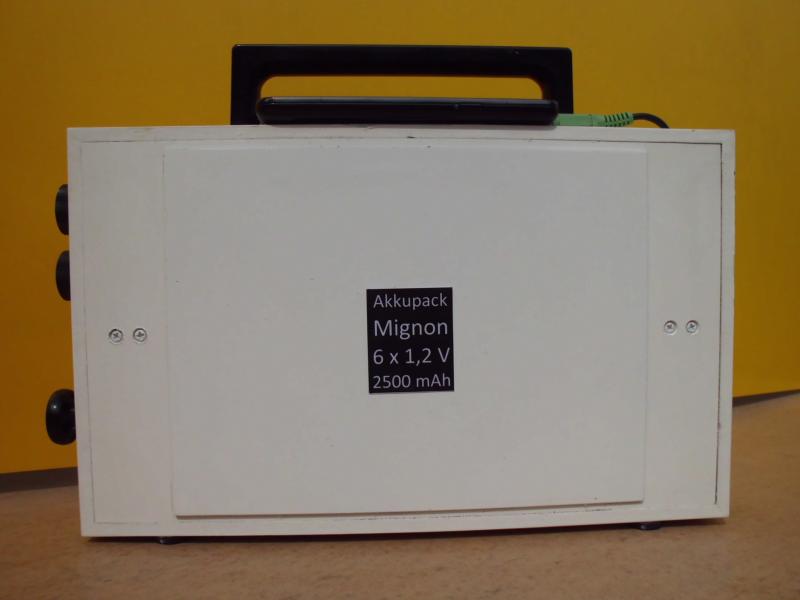

    Die rückseitige Gehäuseöffnung wurde mit einem Alublech zugeklebt, die Box ist ja ursprünglich für Wandmontage vorgesehen, also geschlossen. Durch das Alu wird auch die beim Nachladen des Akkus auftretende Wärme besser abgeführt. Als E/A-Schalter dient ein Zugschalter. So wird sich das Gerät beim Transport, z.B. in der Reisetasche, kaum von selbst einschalten.
    Die Störgeräusche des Smartphones sind allerdings nicht ganz zu vernachlässigen; eine dünne Metallplatte zwischen Gerät und Box ist deshalb zu empfehlen. An dieser kann das Smartphone auch mittels selbstklebender Magnetpads befestigt werden (Pads nicht unbedingt in die Nähe der SIM-card kleben!). Wichtig ist auch, dass jedenfalls mein S2 eine Ersatzlast, oder besser, einen Gleichstrompfad benötigt. Mit 2 x 47 Ohm , jeweils gegen Masse, wurde dies umgesetzt. Beide Stereokanäle werden dann über 2 Widerstände, je 1 K.ohm, zusammengeführt.
    Fazit: Erwartungsgemäss kein Basswunder,wenn man jedoch bedenkt, dass max. 1,5 Liter Nettovolumen zur Verfügung stehen, kann die präzise, knarzige, recht dynamikvolle Tieftonwiedergabe durchaus begeistern. Der Mittel- Hochtonbereich wird sehr ausgeglichen und natürlich wiedergegeben; keine zischenden Höhen wie bei div. Billiggeräten! Durch den hohen Wirkungsgrad des Chassis kommt man auch mit der eher bescheidenen Ausgangsleistung gut aus. P.S.: Inzwischen habe ich den Original-Breitbänder gegen den VISATON FX 10 ausgetauscht. Der Klang ist nun insgesamt seidiger, nicht so mittenbetont und ausgeglichen. Die Höhen drängen sich nicht in den Vordergrund und man kann nun bereits von einer Basswiedergabe sprechen ! Die LS-Öffnung musste allerdings mit einem Holzring an das neue Chassis angepasst werden. (Foto unten)

    ich finde die plastikhalter für die kabel nicht so gut, die lösen sich gerne von selbst ab. besser wären die zum schrauben. oder weg lassen und fliegend mit kabelbindern...
    und den akku weg vom magnet, nicht dass der am chassis abreist wenns mal runter fällt. so oder so, besser wäre es den akku mit zwei alustreifen direkt auf deine alu-rückwand zu schrauben. molex-stecker.

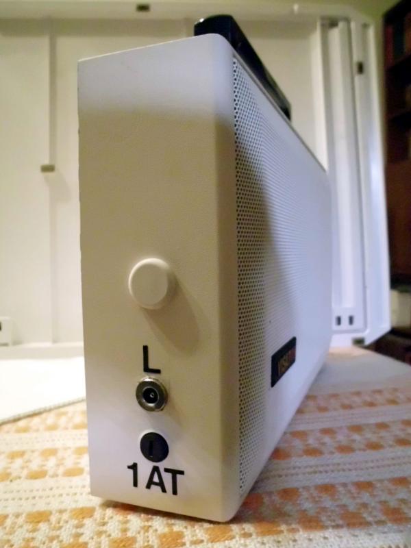

      Ja, hallo, keine Angst, der Akku wird durch die fest einrastende Rückwand mittels 10 x 10 mm starken, daran im Rechteck aufgeleimten Holzleisten fest arretiert und über weiche Wärmeleitfolien mit dem Lautsprechermagneten und der Alu- Rückwandabdeckung verbunden bzw. verklemmt. Nachtrag: Der Kurzschlussstrom eines Akkus ist keinesfalls zu unterschätzen! Eine 1-A-Sicherung ist ein MUSS! Ich habe diese von außen zugänglich an der linken Gehäuseseite montiert.

        Stimmt, gute Akkus liefern meiner Messung nach 4A und mehr Kurzschlussstrom, damit kriegt man was in Brand, also ist die Sicherung nötig.
