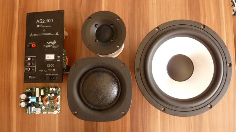

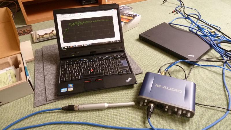

    Die Zutaten: AL200, Seas H304, Seas DXT, Hypex AS2.100, B&O Icepower 50ASX2BTL (Foto 1)
    Da der AL200 die anderen beiden Chassis rein massemäßig über"wiegt" hoffe ich , dass der Beitrag hier im Forum bleiben darf.

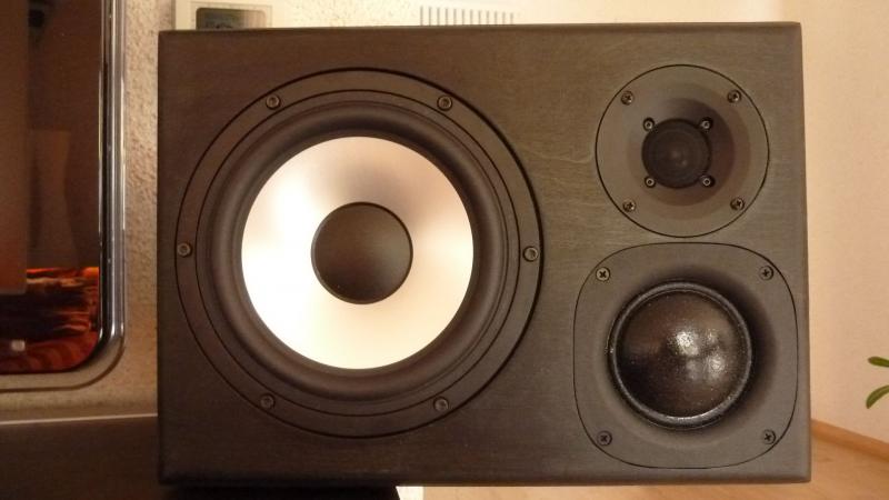

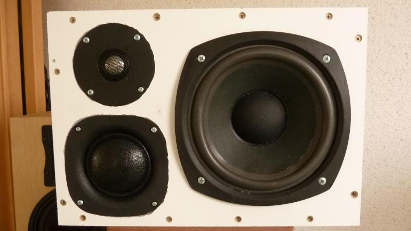

    Da ein Freund im Prinzip das Gleiche vorhat, ich aber mit meinen Gehäusen noch nicht so weit bin, hat er mir seinen Testaufbau freundlicherweise zur Verfügung gestellt. Unterschiede in der Bestückung Peerless 8" TT aus einer O98 und ein TAF27plus als HT (Foto 2).

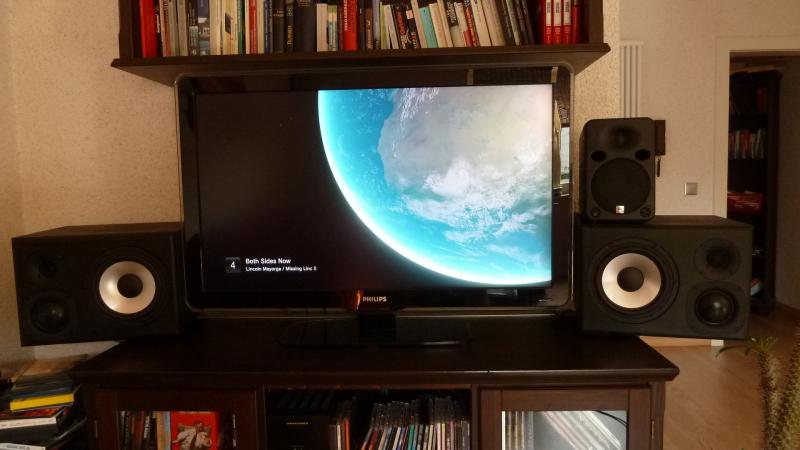

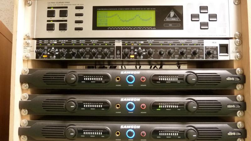

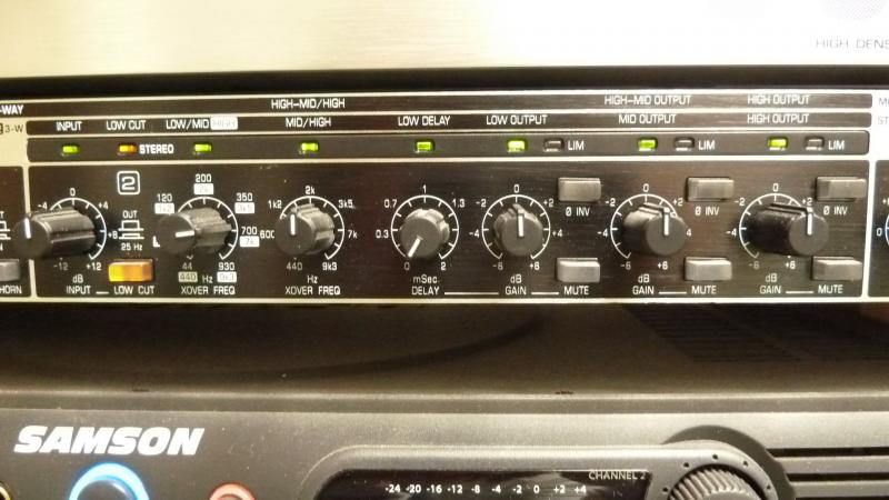

    Da ich das Hypex-Modul mit dem Icepower Modul zur Aktivierung des 3. Weges erst noch verheiraten muss, erfolgen die ersten Messungen mit meinem Standard-Aktiv-Setup: Ultra-Curve DSP8024, CX3400, 3x Samson Servo120a (Foto 3)
    Einstellungen der CX3400: ~650 Hz TT<-->MT 2kHz MT<-->HT (Foto 4)

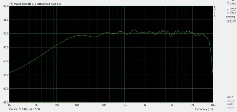

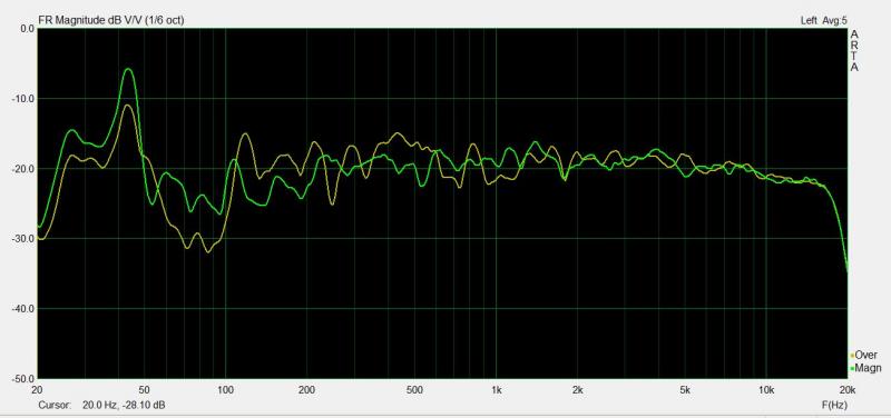

    Mit der Auto-Q-Funktion des Ultra-Curve Quick'n'Dirty im Nahfeld eingemessen (Mic: ECM8000). Dann heute Morgen erstmal ARTA installiert...das ATB ist unter Win 7 ja so ein Krampf..........

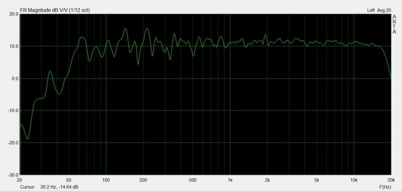

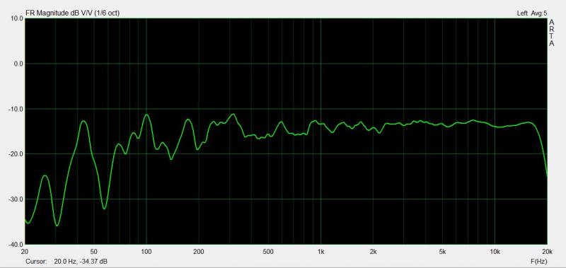

    ECM8000 über ein M-Audio Fast Track Pro USB-Interface mit dem PC verbunden (Foto 5) und manuell die EQ's des Ultra-Curve aus der Auto-Q-Messung angepasst. Messung im Nahfeld ca. 50cm vor der Mitte zwischen TAF und H304, alles unkalibriert! (Foto 6)

    Hallo Fosti,
    sehr schönes Projekt, mach doch auch mal ne Messung unter 45°. Rauscht die CX nicht ein bissel zu viel des guten, ich hab dich auch schon ein paar Jahre?
    Gruß, Volker

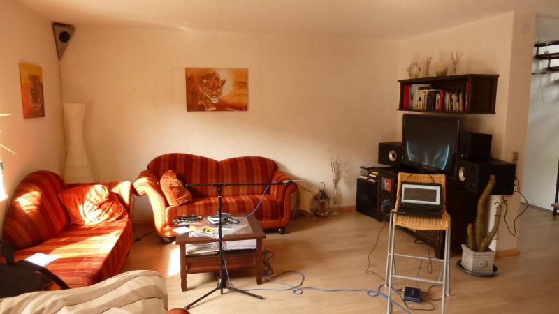

          so auch hier geht es weiter. LS sind montiert. Auf den Fotos sieht man auch meine etwas ungünstige Abhörsituation: links gleich eine Wand nach rechts ist der Raum offen und wird sogar noch tiefer....aber is' nu mal so. Vergleich sind JBL LSR6325P. Hypex eingestellt auf 650HZ/2000Hz mit jeweils 24dB/Okt LR. High Shelf bei 15kHz und Low-Shelf bei 100Hz. Alles quick and dirty. Zunächst mal ist diese Kombi ziemlich gutmütig und man kann eigentlich direkt mit dem Feintunig beginnen:
          Fotos: Front - von rechts - Nahfeld LSR (rechts, 1m) - Nahfeld Klon (rechts, 1m)

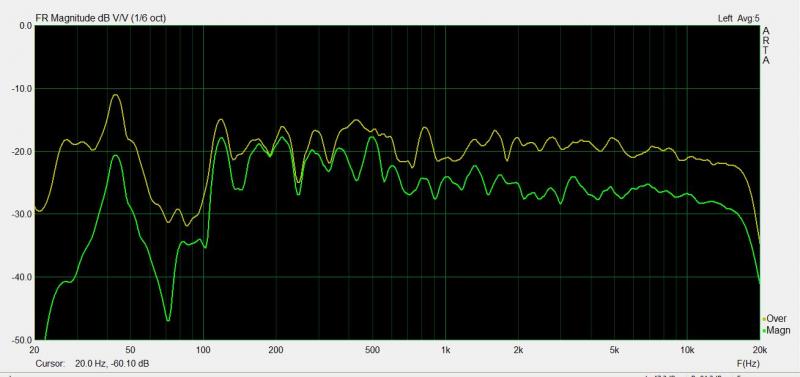

            heute mal Messungen vom Hörplatz (gegen die 45Hz-raummode habe ich noch keinen PEQ gesetzt).
            1. Foto: Rechte LS: in gelb der Klon und in grün zum Vergleich die LSR
            2. Foto: Rechter Klon in Gelb, linker Klon in grün
            P.S.: Was mir gerade aufffällt: Trotz der Nähe zur Seitenwand sieht der Frequenzgang des linken Klons (grün im 2. Foto) besser aus als der des rechten (gelb)???
              • 3175
              Der Vergleich Klon <--> LSR im ersten Foto bestätigt meinen Höreindruck:
              Der Klon klingt heller hat aber gleichzeitig viel mehr Druck im Bass.

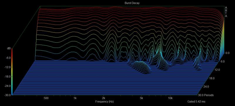

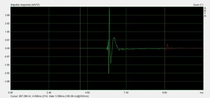

                            Für die, welche nicht im anderen Forum unterwegs sind hier erste gefensterte Messungen:
