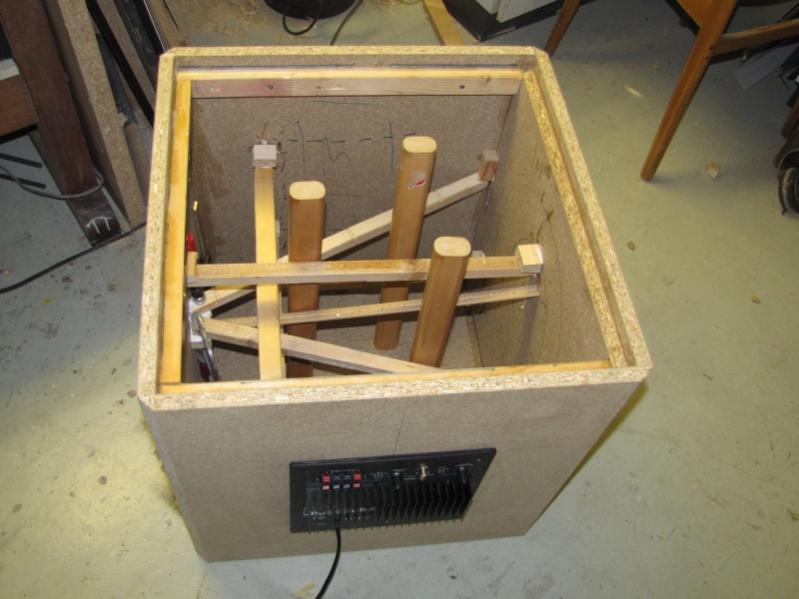

    Den Sub-Teil heftig verstreben Wand-Gegenwand
    Das Oberteil verstreben und ein Bitumen-Sandwich (s. Anhang) einbauen. Hör nicht auf Propheten, die sagen, es bringt nichts - es ist hörbar! Nimm Steinwolle, kein Sonofil und fase die Ausschnitte vor dem Zusammenbau innen an.

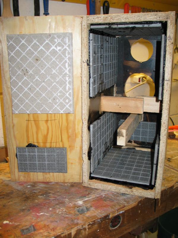

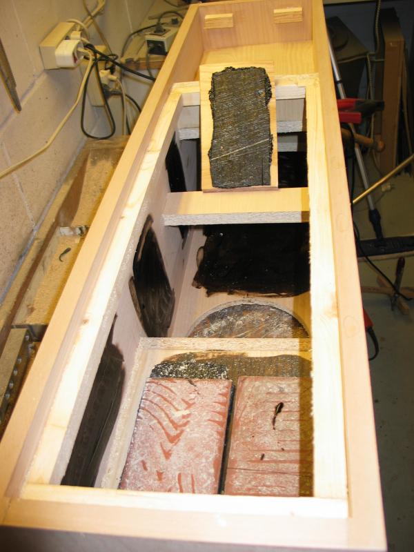

        Innenfasen:
        http://www.visaton.de/vb/showthread.php?t=23692
        Bit-SW
        Bitumensandwich
        Material:
        Elastomer-Bitumenbahn (Reste beim Dachdeckerbetrieb).
        Benzin oder Nitroverdünnung
        Gasbrenner mit Flachdüse
        Handschuhe
        Pinsel
        Streichhölzer
        Schraubdeckelglas
        Brett zum Unterlegen
        Durchführung:
        Vor der Beschichtung sollten alle Verstrebungen und, wenn möglich, die Ausschnitte des Gehäuses fertig sein.
        Das Gehäuse möglichst staubfrei machen.
        Ein Stück Dachbahn, etwa 10x10 cm in etwa 2 cm große Stücke schneiden.
        In ein Glas mit Schraubverschluss legen.
        50 mL Benzin aufgießen, über Nacht stehen lassen.
        Aufschütteln, abgießen, 50 mL Benzin zum Abspülen der Restfasern nehmen, zu der vorhandenen Lösung geben.
        Die Innenseite des Gehäuses damit bestreichen, über Nacht trocknen lassen.
        Fliese (glatte Seite) oder Holzwerkstoff ebenso behandeln. Maximale Größe 300 cm².
        Passende Bitumenstücke zuschneiden. Das Werkzeug mit etwas Speiseöl bestreichen, dann klebt es nicht so an. Mit der talkumierten oder besandeten Seite nach oben auf das Brett legen und im Freien mit dem Brenner erhitzen, bis das Bitumen beginnt zu schmelzen. Es sollte Blasen bilden, dann stimmt die Temperatur. Sofort das Deckmaterial auflegen und kräftig anpressen, am besten darauf stellen.
        Das Sandwich wenden und die andere Seite anschmelzen, ebenfalls sofort kräftig auf die Innenseite des Gehäuses andrücken oder mit Zwinge anpressen. Die gesamte Fläche muss kleben.
        Mindestens die Hälfte der Fläche sollte behandelt werden, auch die Schallwand und Rückwand. Perfektionisten machen die Bitumenschicht doppelt.
        Zum Reinigen Benzin oder Speiseöl nehmen.

              5 cm Steinwolle reicht schon im MT-Abteil, kannst aber zusätzlich locker mit Snofil füllen-
              Streben im TT kannst du aus Holzleisten machen.
