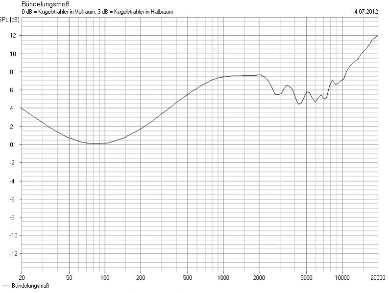

    Die Couplet schreit geradezu nach einem WG. Das sagt nicht nur das Diagramm, sondern auch meine (und der Tochter) Hörtests, die hat doch glatt die Couplet nicht haben wollen...
    Und...
    Studio1 klingt besser als Couplet und der "Best Buy" ist die Sonja.

          Also ich habe den WG genommen, da er sich wohl in der Kombi bewährt hatte und ein besseres Bündelungsverhalten erscheint mir recht sinnvoll im Raum.
          Ansonsten hatte der WG doch den Vorteil, dass er den unteren Hochton etwas anhebt oder?
