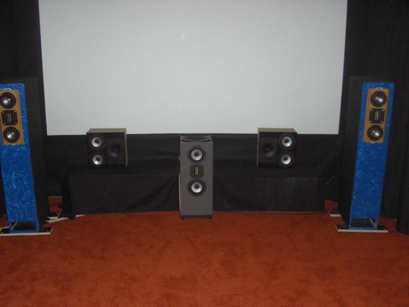

    ich wollte euch mal meine 4 Surrounds vorstellen.

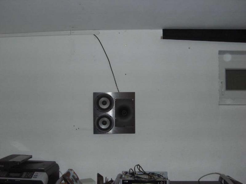

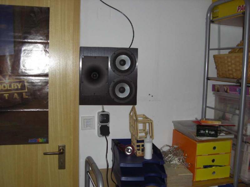

    Um Resteverwertung zu machen, habe ich die G25 und AL130 aus meinen VOXen für die Studio1 verwendet. Da sie irgendwann mal einen eigenen Subwoofer kriegen, habe ich sie auch aufgrund eine Tipps hier im Forum als CB mit 10 Liter gebaut.
    Vorgestern nun sind die Surround-Backs auch fertig geworden. Anbei ein paar Bilder vom Einbauort. Sie passen nämlich genau in das IKEA-Regalsystem Billy! Aktuell sind sie noch ein bißchen schief, das Regal hängt etwas durch, das muß noch gerichtet werden.

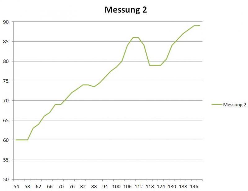

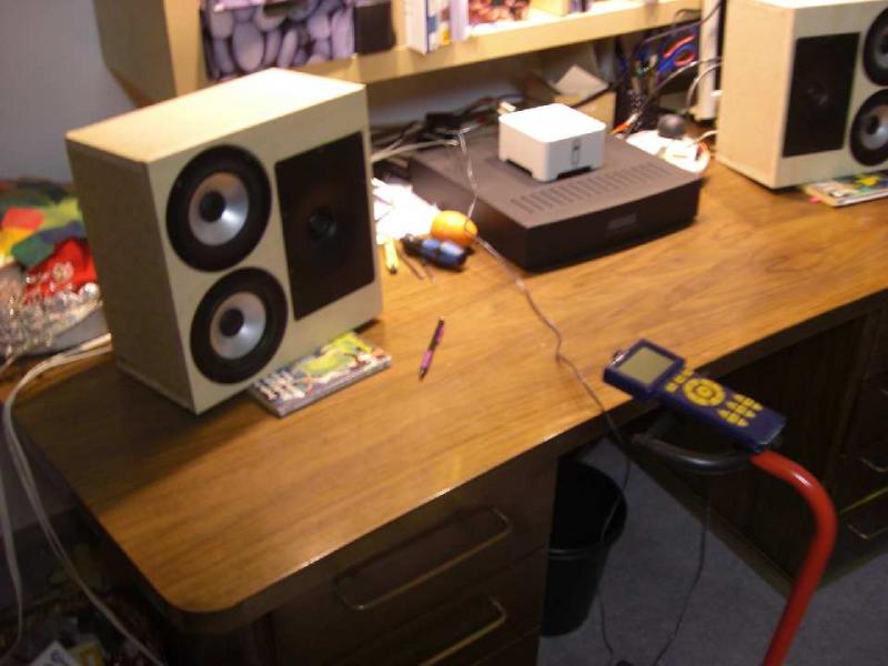

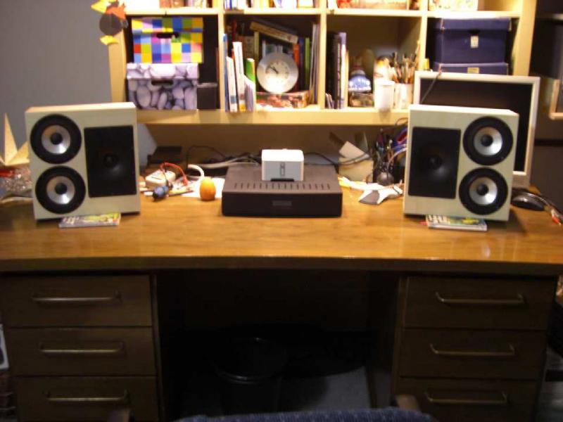

    ich habe die Boxen vorab auch mal Stereo gehört. Dazu habe ich sie am Schreibtisch verkabelt und an mein Sonos-System angeschlossen.
    Was soll ich sagen: die Bühne war schmal (klar, wegen der Aufstellung) aber es klang ziemlich gut. Bloß Bass war überhaupt nicht da.
    Erst dachte ich, daß ich was falsch gebaut habe. Aber da alles richtig war, mußte es wohl am CB liegen.
    Dazu habe ich kurz mein HiFish genommen und Bass-Testtöne von 30 (hihi) bis 150 Hz durchgemessen.
    Und wie zu erwarten, zeigte sich erst nennenswerter Pegel ab 70Hz. Ich würde den -3dB-Punkt bei knappen 100Hz sehen. Vielleicht geht es im Regal noch etwas tiefer, aber das ist für mich ok.

        wegen Stereo: es fehlt halt deutlich der Bass. Grundsätzlich klingen sie gut und klar, aber ohne Sub geht gar nichts. Hatte leider keinen zur Hand.
        Ich habe die Side-Surrounds damals vorne getestet, siehe Bild. Und meine Erinnerung ist auch dieser dünne Klang.
        An ihrem endgültigen Platz, mit Bassumleitung zum Hörnchen, klingt es aber bei 7.1 schon beeindruckend. Ich bin zumindest zufrieden

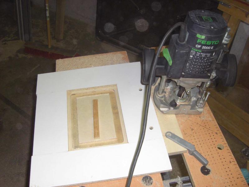

        Zum Fräsen habe ich übrigens das erste Mal eine Frässchablone gemacht. Das Ergebnis war nicht soo toll, die Multiplex-Fronten waren schlecht, daß ich für die Sides nochmal mit Siebdruckplatte versucht habe. Die waren besser. Deswegen sind die Surroundbacks nicht gerade maßhaltig, die Kreise für die AL130 z.B. sind 4mm zu groß im Durchmesser. Was solls, war zu faul nochmal zu fräsen
