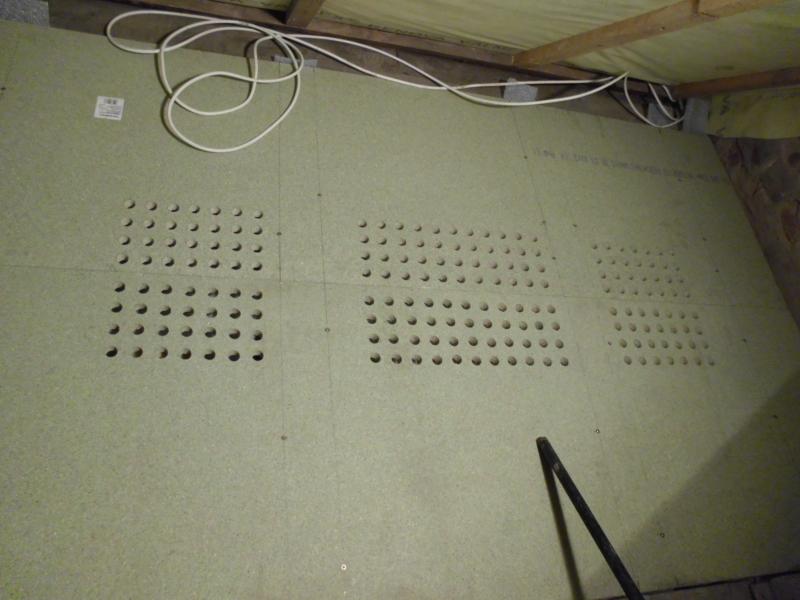

    Ausgehend vom Visaton-Bauvorschlag "Solitude" (Breitbandbox mit Subwoofer) kam ich auf die Idee, die Breitbandboxen (B 200, 17 l) separat aufzubauen und den Subwoofer in die Zimmerdecke zu integrieren. Statt der GF 200 wurden Chassis des Typs WS 25 E (je 2 x 8 Ohm, parallel) eingesetzt, da die Originallautsprecher eher für Bassreflexboxen ausgelegt sind. Auf den Saugkreis 470 uF/15 mH kann m.E . nach verzichtet werden, da der WS 25 E im interessierenden Bereich linear arbeitet. Wichtig ist eine gute Dämmung bzw. Schallisolation von der Zimmerdecke, da sonst der Bass nicht nur verfälscht wird, sondern der Subwoofer bei auftretenden Resonanzen zu orten (!) ist.

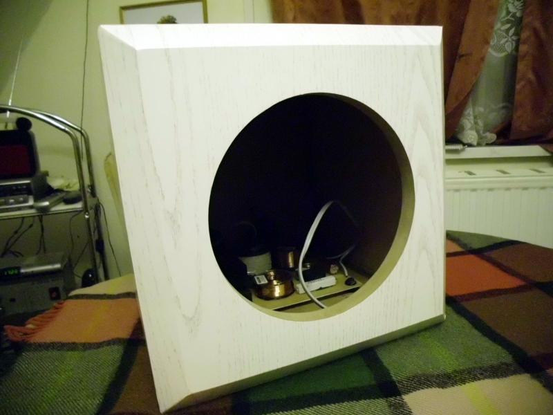

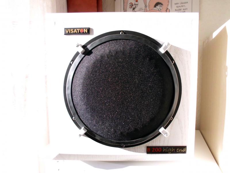

    Mehr dazu zeigen meine Fotos. Die high-end-Chassis wurden, wie erwähnt, in je ein geschlossenes 17 Liter MDF-Gehäuse eingebaut. Hier ist wichtig, dass möglichst auf Achse abgehört wird, da die Höhen nicht so breit gestreut werden wie von einem speziellen Hochtöner.

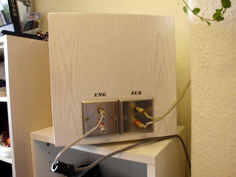

          B200-Kompaktbox mit Sub
          Die B 200 sollten nicht zu weit vom Subwoofer platziert sein, da im Tieftonzweig nur eine Weiche mit - 12 db/Oktave Flankensteilheit eingesetzt ist. In meinem Zimmer sind dies etwa 1,50m unterhalb der Deckenlautsprecher.
          Die vielen, grossen Bohrungen in den 22 mm- Spanplatten sind notwenig um das Volumen des gesamten Dachbodens auszunutzen. Bei einem Qts Wert von 1,43 (1) kann das Gehäuse gar nicht gross genug sein.

            Da zeigt sich mal, wozu Wohneigentum gut ist. Ich finde deine Einbaulösung großartig. Einzig die stoffbezogenen Gitter vor den B200 gefallen mir nicht so gut, wirken irgendwie billig im Vergleich zur restlichen Umsetzung.

              Schöne Idee, aber hast du dir auch Gedanken über die Bedämpfung der Raummoden gemacht? Die Vertikalmoden werden ja nun voll angeregt und eine Bedämpfung auf dem Boden scheidet wahrscheinlich aus.

                Es ist allerdings nicht gesagt dass so eine gleichmässige Wiedergabe, wie in meinem Zimmer, überall zu erreichen ist. Um sog. stehende Wellen zu bedämpfen, da bin ich dem Hinweis von FoLLgoTT dankbar, sollten die Lautsprecher in einen gedämpften Bereich abstrahlen, also auf dicke Polstermöbel, Sofa etc. Dies gilt im Übrigen auch für Standlautsprecher.
                Am besten, man borgt sich eine Anlage mit leistungsstarkem Subwoofer mal aus und sucht eine Stelle für das beste Ergebnis, ehe man die Stichsäge ansetzt.
