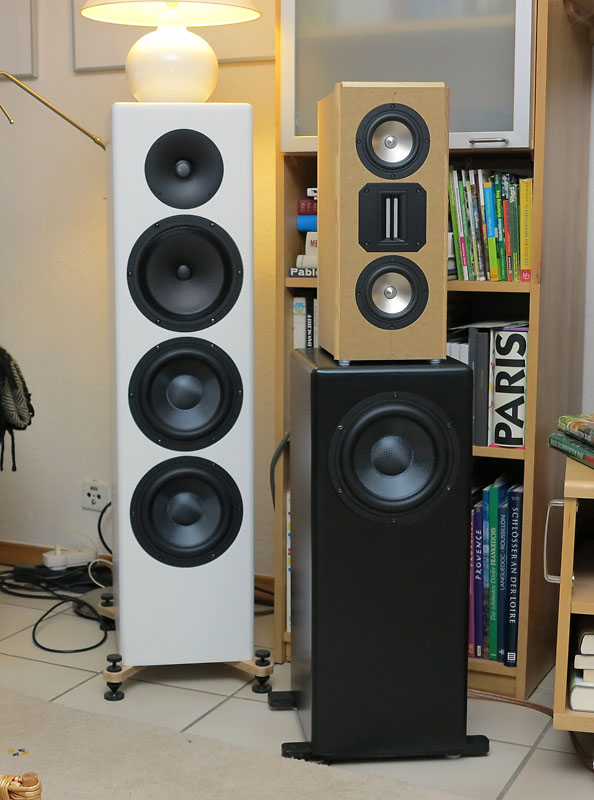

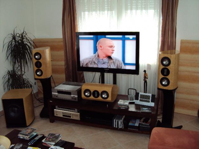

    Ich war schon immer von einer Sub/Sat-Kombination und deren Möglichkeiten angetan. Insbesondere von den Anpassungsmöglichkeiten des Basses an den Raum, der Einstellung der Übergangsfrequenz und Lautstärkebalance Sub/Sat durch die Verwendung eines Sub-Moduls.

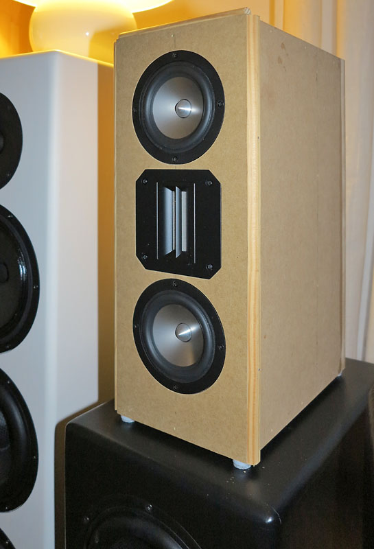

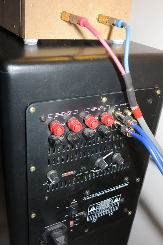

    Als Sub wurden 2 Stck. je 42 L (geschlossenes) Gehäuse mit dem TIW200XS verwendet. Das Verstärkermodul ist der DT 300 der beide TIW’s parallel antreibt.
    Auf den Subs stehen die Topas Signature EVO 07 als verkleinerte Version, nicht die Standbox-Ausführung. Das Innenvolumen hinter den Treibern ist allerdings gleich geblieben. Verwendet wurden je Sat 2 x TI 100 und der MHT 12. Die Weichenschaltung wurde aus der Hobby HiFi 2/2007 zu 100 % übernommen. Dort in der HH war diese Kombination die Sub-Sat-Referenz, aber mit nur einem TIW 200 – Sub. Die Sat-Gehäuse sind bei mir noch im Rohzustand.
    Die Topas Signature ist ursprünglich aus der Vox 253 MTI hervorgegangen. In Heft 4/2006 stellte Timmermanns die Ladylike vor. Das war eine passive Sub-Konstruktion mit 2xTIW250XS und der MTI-Kombination als schmale Säule. Der Sub war allerdings ein Riesentrümmer und überhaupt nicht ladylike. Ein Jahr später stellte dann HH die aktive Version mit 1xTIW200XS als Sub vor. Die Weichenschaltung der Sats wurde nochmals in der Feinabstimmung verbessert.
    Der Nachbau hat sich wirklich gelohnt. Ich habe selten eine so gut klingende Boxenkombination gehört. Der Bass ist absolut trocken, die Mitten und Höhen sauber und in keinster Weise scharf oder unangenehm. Da ich auch viel Klassik höre ist mir das wichtig. Ich möchte unangestrengt über einen längeren Zeitraum die Musik hören können. Die Musik löst sich völlig von den Boxen und die Balance zwischen Bass, Mittel- und Hochton ist absolut stimmig.

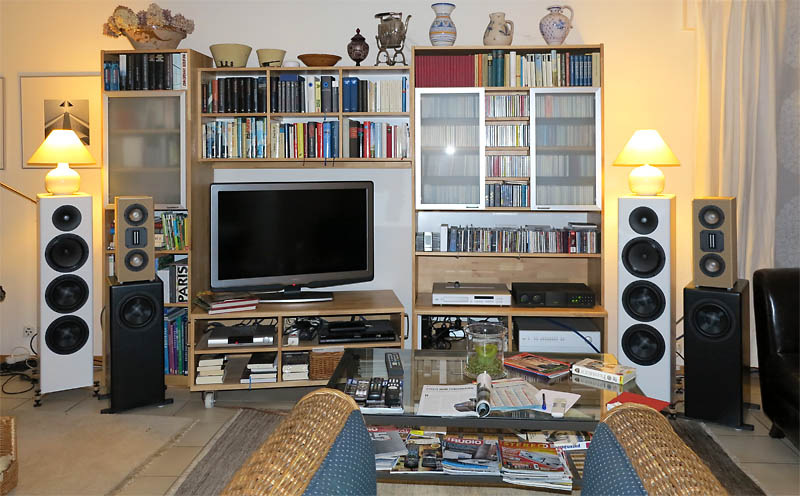

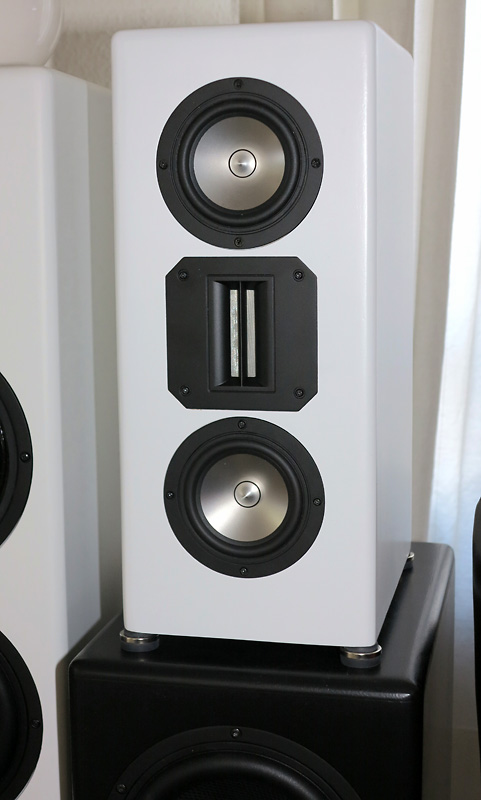

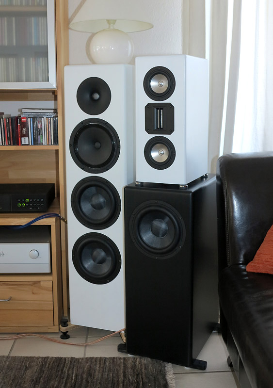

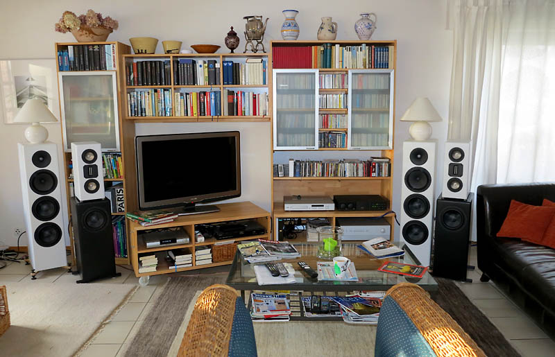

                  Die Sat-Gehäuse zur Topas Signature wurden zu Ende gebaut und weiß lackiert.
                  Gruß Rainer

                    wie auf dem Bild zu sehen ist, bist Du ein glücklicher Besitzer der La Belle, was mich interessiere würde wie schlagen sich die Topas Signature gegenüber der La Belle?
                    Übrigens beide sehen in weiß in sehr schick aus
                    Gruß Filippo
                    • Rainer_G
                      • 13.08.2008
                      • 691
                      Zitat von fioreto Beitrag anzeigen
                      Hallo Rainer,
                      Gruß Filippo
                      Laß mir noch etwas Zeit um - für mich - ein abschließendes Urteil zu bilden.
                      Meine ersten Eindrücke nach ca. 1 Woche hören (alle Musikrichtungen, Jazz, Pop, Klassik):
                      - Die La Belle kann eindeutig lauter und ist pegelfester. Nur ich brauche keine Disko-Lautstärke.
                      - Die Topas S. klingt im MT- und HT- sehr sauber und klar, ohne jede Schärfe (ist mir besonders wichtig). Die La Belle ist im MT etwas bedeckter, Einzelinstrumente werden nicht so gut dargestellt.
                      - Der Bass der La Belle ist beeindruckend wuchtig (besonders bei großen Klassik-Orchestern). Der Sub der Topas S. ist dagegen konturierter, tockener. Das gefällt mir besser.
                      - Die Musik der Topas S. löst sich besser von den LS und steht deutlich im Raum. Da ist die La Belle um einiges zurückhaltender.
                      - Bisher habe ich nur Kalotten-HT (bes. die KE 25) gehört. Von dem MHT 12 bin ich sehr angetan. Keine Spur von Agressivität, sauber und filigran.
                      - Das Zusammenspiel TI 100 und MHT ist hervorragend. Sopranstimmen sind deutlich, aber ohne Übertreibungen. Das habe ich bei der Kombination AL130 und KE 25 bei diversen Konstruktionen (Atlantis, Concorde 170) immer als etwas problematisch und überspitzt gehört.
                      Letztlich ist alles Geschmackssache und abhängig von den musikalischen Vorlieben. Die La Belle ist ein sehr guter und langzeittauglicher LS, der einen nie nervt. Für mich hat die Topas S. im Moment die Nase vorne, aber ich brauche noch etwas Zeit um mich wirklich festzulegen.
                      Gruß Rainer

                        sehr schön Rainer,
                        die gefallen mir sehr gut. Auf welcher Höhe sitzt der Hochtöner? Bei meiner kleinen Concorde sitzt er exakt auf Ohrhöhe und ich finde manchmal, dass das evtl. ein oder zwei cm "zu hoch" sind.
                        Sehr schick alles.
                        Nico
                        • Rainer_G
                          • 13.08.2008
                          • 691
                          Der HT sitzt auf 93 cm Höhe, wobei der MHT bzgl. des vertikalen Abstrahlverhaltens sehr viel empfindlicher ist als die KE25. Bei der KE25 machen 1 oder 2 cm Höhenunterschied nichts aus.
                          Gruß Rainer
