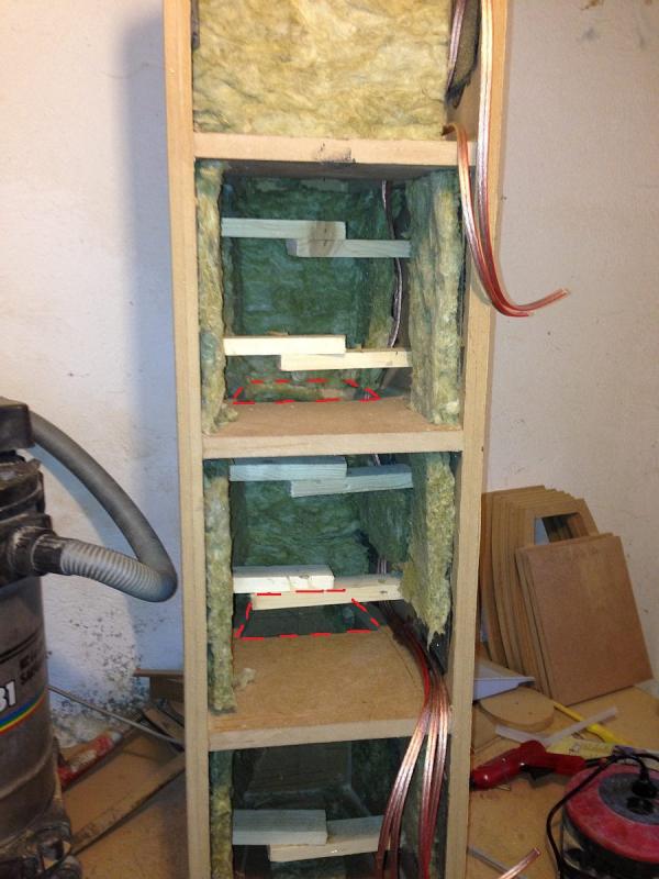

                Hallo Stefan,
                eine kurze Anmerkung von mir:
                In den Bassabteilen hast du die Versteifungen nicht großflächig freigefräst. Ich meine die rot markierten Flächen im folgenden Bild:
                Bitte mess mal die Flächen nach. Nicht dass diese zu klein sind und du durch die Querschnittssprünge eine Art Schalldämpfer bekommst und somit eine Bassreduktion.
                Ansonsten, saubere Arbeit!

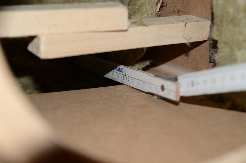

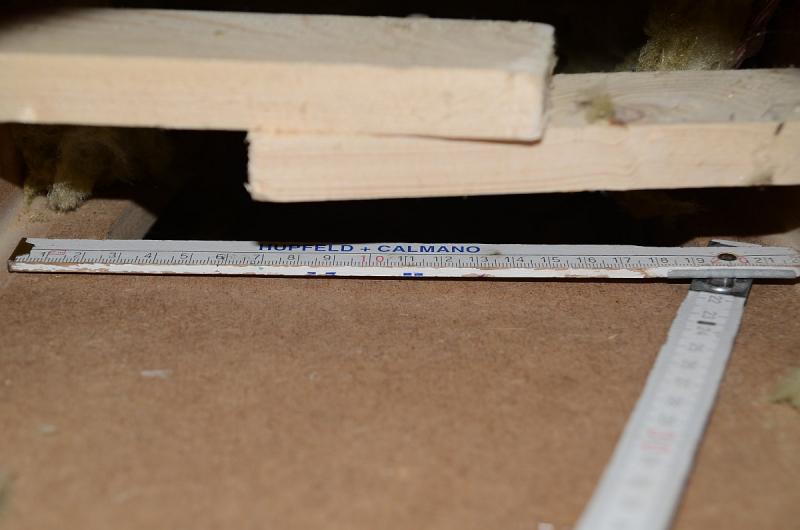

                    Hallo Stefan,
                    Sebastian
                    Also ich habe das mal nachgemessen, bzw. mal fotografiert. Die Öffnungen sind ca. 13,5cm tief und an der breiten Stelle ca. 17cm breit und hinten an der schmalen Stelle dürften es noch ca. 12cm sein. Ich muß mir gleich mal eine Formel raussuchen um die Trapezfläche zu berechnen. Aber so rein vom Gefühl her würde ich sagen das es reicht.
                    Ich würde wenn dann ohnehin nur das Brett zwischen den beiden AL200 etwas mehr ausschneiden.
                    Das untere Brett brauche ich als Ablage für die Weichen.
                    So, sieht es im Moment aus, im Prinzip Weichen rein, Terminals dran, Chassis reinschrauben und sie könnten "laut sprechen". Aber ich werde mal lieber mit der Drecksarbeit weiter machen und mich um das optische Feintuning und die Lackiertvorbereitungen kümmern. Das wird noch einiges an Zeit beanspruchen.
                            Ja, das sollte groß genug sein. Es sah nur auf den Bildern sehr klein aus.
