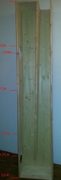

                            Zitat von Manu Beitrag anzeigen
                            In der Line-Mitte komme ich auf eine Gesamtlänge von 4,00m
                            Die Treiber sitzen auf 0,52m und 1,78m
                            Anfangsquerschnitt 525cm2
                            austrittsquerschnitt 330cm2
                            Wäre klasse wenn Du das mal simulieren könntest!
                            da ich mich sehr für deinen Sub interessiere, habe ich mir Bilder und Daten sehr genau angeschaut. Dabei ist mir etwas seltsames aufgefallen. Könnte es sein, daß dir beim Messen ein kleiner Fehler unterlaufen ist ?
                            Die Treiberpositionen werden ja von Lineanfang bis Chassismitte gemessen. Auf deinem Foto sieht es allerdings so aus, daß du den ersten Treiber nur bis zum Chassisausschnitt gemessen hast (52cm) und nicht bis Chassismitte. Geht man grob von 18,5cm Ausschnitt aus, so schätze ich deine Treiberposition1 auf ca. 59 bis 60cm. Könntest du nochmal nachmessen ?
                            Es kann natürlich auch sein, daß es perspektivisch täuscht oder das Foto verzerrt ist-aber es sieht irgendwie nicht nach 52cm aus...
                            Ich habe mal zu Erklärung dein Foto angehängt mit groben Maßangaben- dann wird es vielleicht deutlich...
                            Guidchen

                              Hallo Guidchen,
                              Die Treiberposition hatte ich eigentlich von Beginn der Line (Gehäuse innen, nicht außen) bis Mitte Treiber gemessen. Du hast aber Recht, mir kommt das auch etwas komisch vor und ich werde nochmal nachmessen.
                              Der TestSub hat übrigens trotz des "minimalistischen Designs" nicht die erforderlichen HAF/WAF Limits erreicht und wurde ins Arbeitszimmer ausquartiert.
                              Mein nächstes Projekt werden jetzt erstmal LaBelle für unser neues, größeres Wohnzimmer... Wenn die in Betrieb sind werde ich schauen ob und was für einen Sub dazu passen würde.
                              Gruß,
                              Manuel
                              Wer andern eine Bratwurst brät...
                              der hat ein Bratwurstbratgerät!
                              • Manu
                                • 24.02.2004
                                • 63
                                Da meine Line-Länge 91% vom Original beträgt hatte ich die Position des ersten Treibers auch 91% von 60cm (plus Wandstärke) gewählt, also ~54,5cm (plus Wandstärke).
                                Hab mal nachgemessen, passt genau, 54,5cm bis Treibermitte. Hatte mich nur leider mit der Angabe 52cm verhauen.
