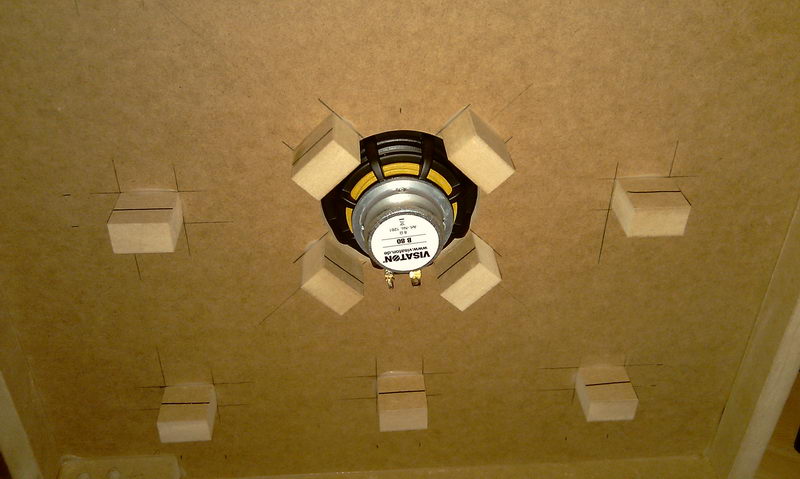

    Wie im Original Thread schon geschrieben, die baue ich jetzt mal aus Interesse.
    Vor dem leimen sieht es so aus. Am Wochenende bekomme ich die Gehäuse wohl locker fertig, die B 80 und die Weichen dauern auch nicht lange, alles unterwegs.
    Ich habe 10er und 19er MDF genommen.

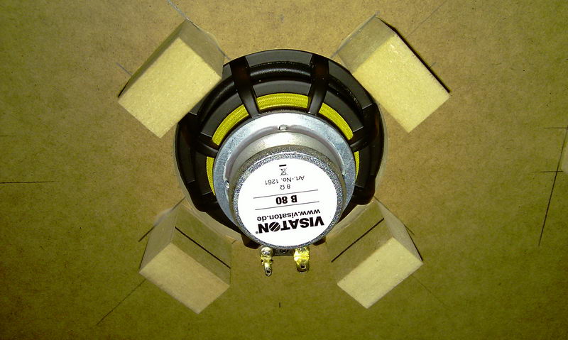

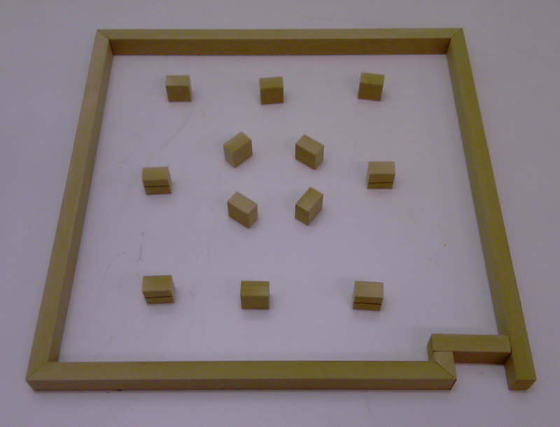

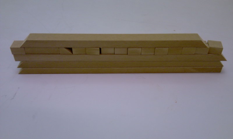

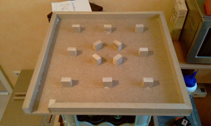

              • 5982

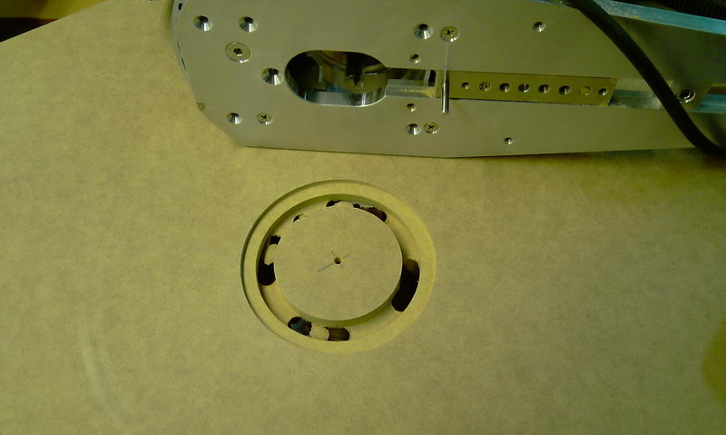

              Heute morgen habe ich die letzten Leisten geleimt, nachher werde ich wohl erst mal die Öffnungen fräsen und dann erst die Rückwand drauf leimen. Da der Rahmen ja einen mm dünner ist, irgendwann mit dem Bündigfräser rum.
              Einbringung der Weiche und Dämpfungsmaterial muß ja vorher passieren.
              Finish dann eben später, wie es aussieht, könnten die Gehäuse (mal wieder MDF Rohbau) eher fertig sein, als die Chassis hier sind.
              So nebenbei: Bilder hochladen geht jetzt viel einfacher, Danke sehr.
Ansichten: 948
Größe: 68,9 KB
Ansichten: 830
Größe: 95,9 KB
              Zuletzt geändert von yoogie; 30.03.2026, 10:47. Grund: Bilder wieder eingefügt

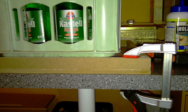

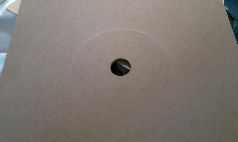

                Gestern habe ich zwar die Öffnungen gefräst, echt niedlich, da passt gerade ein Hochtöner rein, aber zum zusammenbau hatte ich nachmittags keine Lust mehr.
                So eine aufwändige Frequenzweiche löten.....
                Ne, mach ich wohl heute.

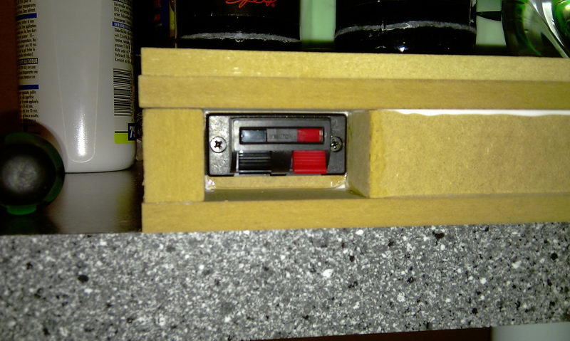

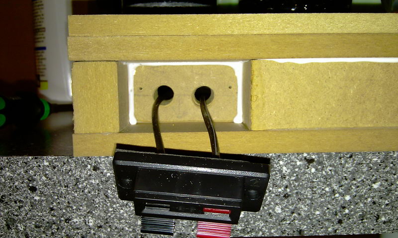

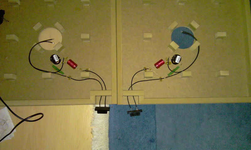

                  • 5982
                  Moin,
                  Gestern sind die B 80 gekommen, super verpackt.
                  Mir wurde ja schon angekündigt, daß sie nicht mehr Original verpackt seien , mit der Hoffnung, daß sie heil ankommen.
                  Nun, ich habe sie aus dem kleinen Päckchen mit dem vielen Papier gezogen und.....
                  Mußte lachen. Genial einfach, einfach genial. Danke, Alexander!
                  Nun, abends hatte ich dann doch noch Zeit weiter zu machen.
                  Irgendwie werde ich die Weiche und das Dämpfungsmaterial wohl nie wieder sehen. Verlorenes Material, es sei, man würde das Gehäuse zerstören.
                  Aber nun noch ein paar Bilder.
Ansichten: 1019
Größe: 116,6 KB
Ansichten: 931
Größe: 58,2 KB
Ansichten: 893
Größe: 78,4 KB
                  Zuletzt geändert von yoogie; 30.03.2026, 10:48. Grund: Bilder wieder eingefügt

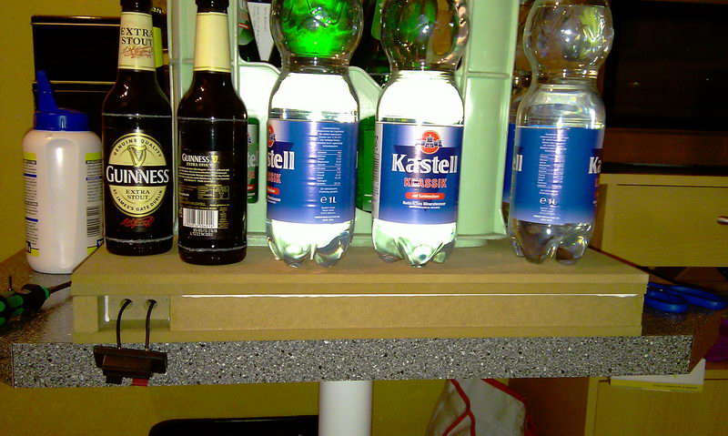

                    • 5982
                    Eben habe ich das erste Gehäuse zusammengeleimt, gleich das zweite. Außen rum fräsen mache ich später, morgen erst mal einen Soundcheck
                    Allerdings weiß ich noch nicht, wo ich auf die Schnelle so winzige schwarze Schrauben herkriege. Mal sehen...
Ansichten: 982
Größe: 65,3 KB
Ansichten: 923
Größe: 99,0 KB
Ansichten: 956
Größe: 99,9 KB
Ansichten: 968
Größe: 82,8 KB
                    Zuletzt geändert von yoogie; 30.03.2026, 10:49. Grund: Bilder wieder eingefügt

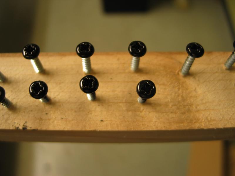

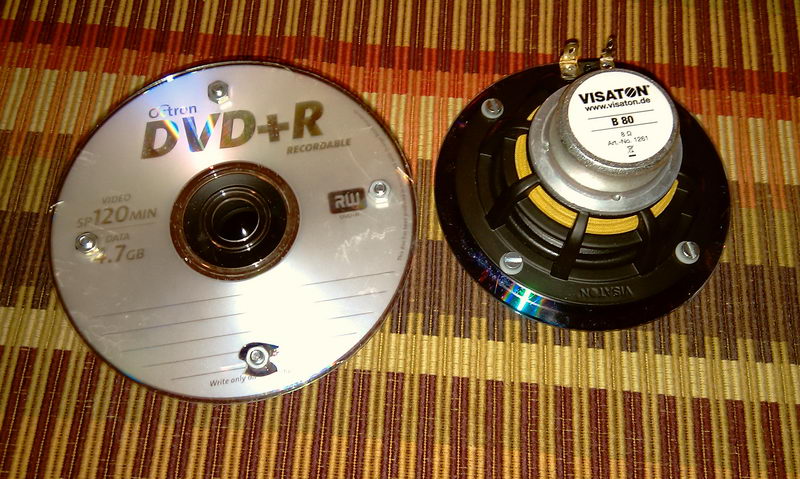

                        Für's erste 'stinknormale' mit dem FilzMarker einschwärzeln.
                        Aber wahrescheinlich werden die dann nie wieder getauscht
                        Oder den vorhandenen Schrauben sagen: "Ne, euch brauche ich bei dem Projekt nicht!"
                        Möglicherweise ärgern sie sich dann schwarz ...
                          • 11093
                          ich hatte bei der Soleton das gleiche Problem mit den verchromten Schrauben
                          LIFU http://www.visaton.de/vb/member.php?u=9109 konnte mir helfen
                          und so sieht es im Moment aus:
                            • 07.01.2003
                            • 29014
                            400er Schleifpapier, schwarzer Lack und Pinsel:
                              • 5982
                              Hallo Timo, wie hast Du es gelöst? Die Schrauben sehe ich ja auf dem Bild, aber wie sind sie dorthin gekommen?
                              Hallo Wolfgang,
                              Ja, man könnte die Schrauben so reizen, aber ich denke die sind auf dem Ohr taub.
                              Ich habe aber noch welche von den kleinen schwarzen Torx Schrauben, die müssen außen kleiner und dann.... Edding?
                              Hallo Fioreto,
                              Da war ich nicht schon auf, sondern noch wach.... Ich habe das kurz geschrieben und dann habe ich die zweite eben geleimt und dann habe ich auch schön seelenruhig geschlafen.
                              Den Fräszirkel, den mag ich schon fast nicht mehr zeigen, weil Du dann nicht seelenruhig schlafen kannst.
                              Es macht aber Spaß damit zu fräsen, erst recht mit der ELU obendrauf. Hattest Du nicht den von www.bikonvex.com geholt?
                              Ich kann den mit zu Bernd nehmen, aber ich nehme ihn auch wieder mit nach Hause...
                              Hallo Jürgen,
                              das hast Du mir schon mal gezeigt, für die Belle Schrauben.... daher habe ich ja auch noch die kleinen Torx Schrauben (mehr kaufen ist manchmal praktisch)
