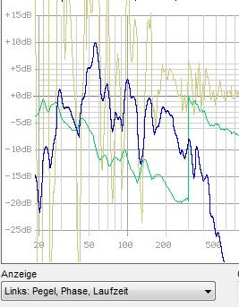

                          #102
                          Moin,
                          hier eine Messung an meinem Hörplatz im Heimkino, einmal ohne und einmal mit EQ (leider nur 'Standardfrequenzen' und nicht auf die 55Hz abstimmbar). Links sind 24Hz.
                          Da wars nur einer hinten rechts, komischerweise finde ich keine Messung wo der 2. Sub mit steht.
                          100Hz schafft er, für Heimkino brauchbar, für Musik würde ich ihn tiefer trennen.
                          Hm. Habe hier nicht mal Bilder vom 2. Sub hier drinne...
                          Grüße,

                            #103
                            Vielen Dank!
                            Ist das bei 50Hz eine fette (Raum-)Mode?
                              • 29068
                              #104
                              Wette, dass....
Name: 137 tt ohne.jpg
Ansichten: 738
Größe: 37,1 KB
                              Meine Mode ohne DSP...
                              • MrWoofa
                                • 22.09.2001
                                • 4775
                                #105
                                Ja das ist der Raum!
                                Merke ich erstaunlich wenig von.
                                Grüße,
