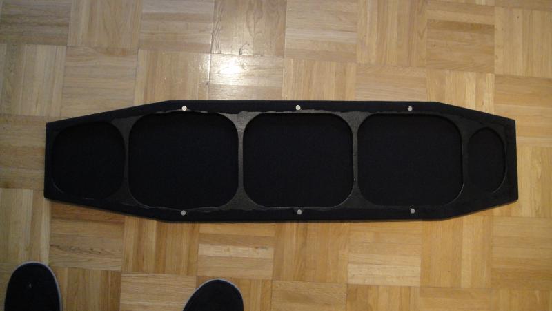

    Gelungenes Design, aber wehe ich sehe sie mit Bespannrahmen
    Gruß Thomas
    • m.brumbaer
      • 11.11.2005
      • 425
      Die sind sehr schick.
      Zum Bespannrahmen, ich habe bei meiner Bona messungen mit und ohne Rahmen gemacht. Verwendet habe ich 1cm MDF. Es gab im Hochton etwas "rumgezappel" da ich minimieren konnte durch Abflachen des MDF ähnlich der Konur des Waveguide.
      Ganz ehrlich, es ist zwar messbar aber ich höre nie so konzentriert Musik, als das ich den Unterschied wahrnehme.
      Ich würde sie gerne mal mit Bespannung sehen!
      Gruß brummi
      • schimy
        • 26.12.2011
        • 31
        @m.brumbaer
        Danke. Messbar finde ich nicht so schlimm. Der Rahmen dient vor allem als Schutz der Chassis vor Kinderfinger und ich glaube, dass sie damit nicht so schlecht aussehen. Aber sobalt diese fertig sind, mache ich mal ein Bild. Die Stegbreite des Rahmes im Bereich des WGs ist nur 15mm und es handelt sich um ein 12mm MDF Platte. Deswegen kann ich leider nicht so viel abflachen.

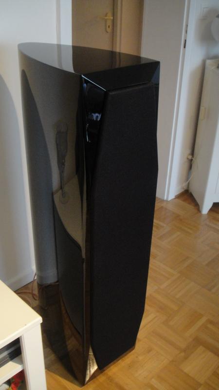

          anbei mal zwei Bilder von dem Bespannrahmen. Den Bespannstoff werde ich später noch ordentlich schneiden. Leider war die Schere etwas stumpf. Diesen kann ich aber auch jederzeit wechseln und am Klettband befestigen.
          http://blog.akustikstoff.com/tag/befestigen/
          Akustisch kann ich keinen Unterschied zwischen mit und ohne Rahmen feststellen. Die Optik mit Bespannrahmen ist Geschmackssache. Sie dienen ja vor allem als Schutz. Ich persönlich finde, dass sie mit dem Rahmen auch gut aussehen.
          Gruß schimy

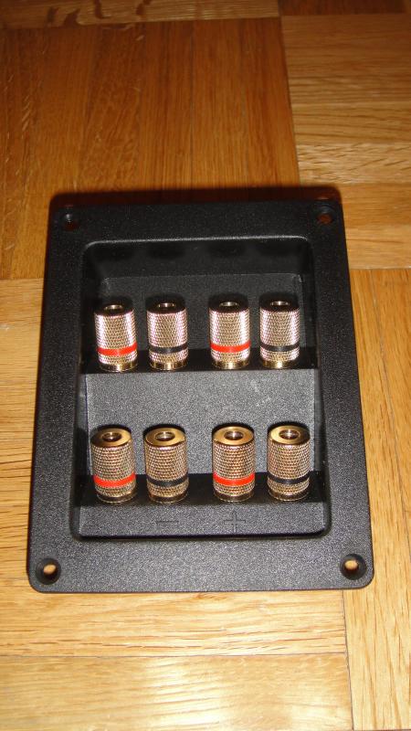

                            seit kurzem spielt die la negro belle nun Vollaktiv.
                            Der Aufbau wurde mittels Hypex 2.100d Modulen (HT/MT) und zusätzlicher Endstufe (NAD 2400) am Sub Out für den TT realisiert. Ich denke, die Module sind hier schon des öfteren empfohlen worden und deswegen auch bekannt. Als Vorstufe (PRE-OUT) ist der AV-Receiver angeschlossen. Weiterhin ist das Bi-Wiring Terminal zu einem Quad-Wiring Terminal umgebaut. Dazu kann ich in den nächsten Tagen gerne mal Fotos zeigen. Die Einschaltung der ganzen Anlage ist mittels Master-Slave Steckdosenleiste. Der Master ist der Receiver und der Rest auf Slave.
                            Mein erster Eindruck ist, das der Mittel- und Hochton nicht mehr so bedeckt klingt, wie es teilweise mit der originalen Weiche war. Der Tiefton spielt sehr sauber und das leichte dröhnen, ist auch weniger. Die Belle wirkt insgesamt etwas feiner. Das soll aber nicht heißen, das die Belle im Original schlecht klingt. Dies sehe ich lediglich als eine zusätzliche Klangoptimierung.
                            Nach m.M. ist die Handhabung und Einstellung der Module relativ einfach und verständlich. Ein Problem, welches ich aber derzeit habe, ist das Plop-Geräusch aus den Tiws (Membran bewegt sich dabei) bei dem Einschalten der Anlage und das leichte Brummen der Tiws während des Betriebes. Ein allgemein leichtes Rauschen ist auch noch da, welches aber durch ein vernünftiges Cinch Kabel wesentlich verringert wurde. Vielleicht hat jemand ein ähnliches Problem gehabt oder weiß zufällig, woran es liegen könnte?
                            Vielen Dank schon mal im Voraus.
                            (Wenn gewünscht, kann ich gerne eine separaten Thread dazu aufmachen)
                            Zuletzt geändert von schimy; 28.02.2013, 15:53.
                            Gruß schimy
                            • schimy
                              • 26.12.2011
                              • 31
                              anbei mal 2 Fotos von der belle mit dem neuen Terminal. Sie stand auf dem Bild ca. 80cm höher zwecks Einmessung der Tiws. Diese sind gebrückt und laufen damit parallel. Es handelt sich dabei ursprünglich um ein original Visaton Terminal, welches noch 4 weitere Polklemmen bekommen hat.
                              Hoffe, mir kann noch jemand bezüglich der Plop- und Brumm-Geräusche aus den Tiws helfen...
                              Ich vermute, das es mit der alten Endstufe zu tun hat. (Elkos defekt?)
                              Zuletzt geändert von schimy; 28.02.2013, 22:02.
                              Gruß schimy
