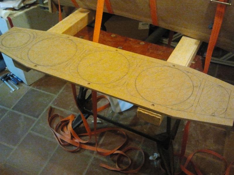

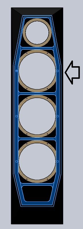

    Das Original-Gehäuse bzw. der Waveguide haben mir leider optisch nicht gefallen. Und nach längerer Recherche stand fest, dass es ein ovales Gehäuse mit rundem WG gibt. Einen Anreiz zur Form haben natürlich auch die Sonus Faber Produkte geliefert. Zwecks Dimensionierung (Volumen Berechnung) und optischer Vorstellung habe ich die Lautsprecher erstmal auf CAD gezeichnet. Nach Absprache mit der Regierung gab es aber eine Vorgabe: "Nur ein komplett schwarzes Gehäuse und am besten mit Glanz."
    Bau:

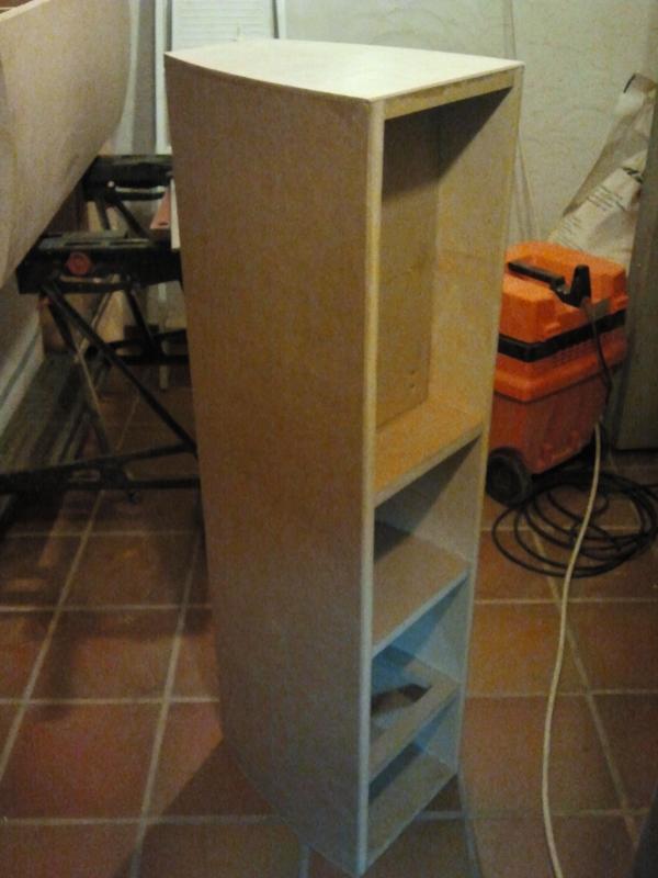

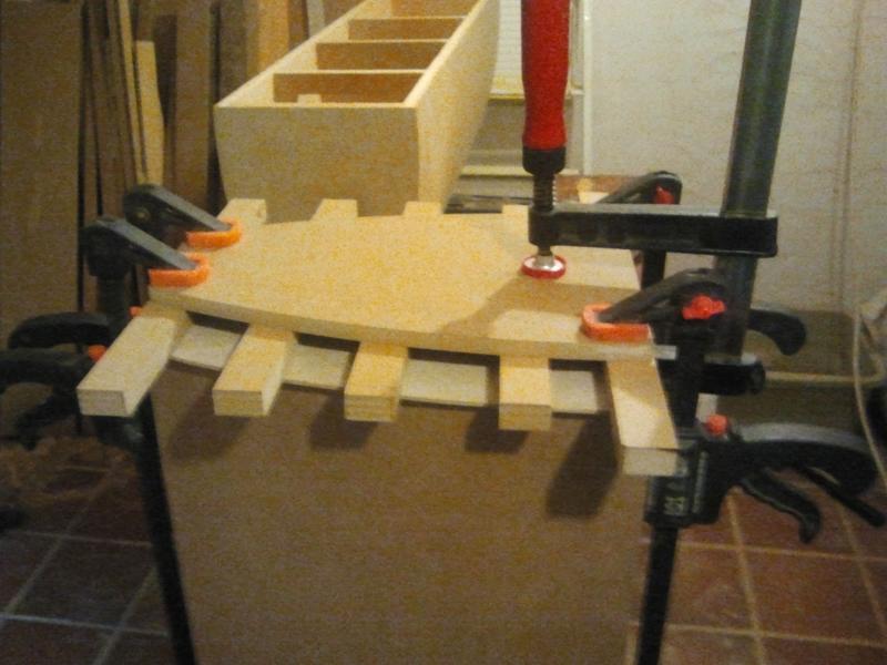

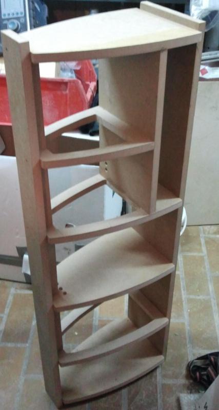

    -Angefangen habe ich erstmal mit dem Gerüst. Die Böden, Deckel und Zwischenböden sind mittels Frässchablone genau gefertigt. Diese sind anschließend an jeweils zwei Bretter verschraubt. Ich möchte mich hier schon mal für die Unordnung teilweise im Hintergrund der Bilder entschuldigen.

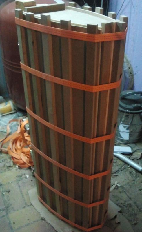

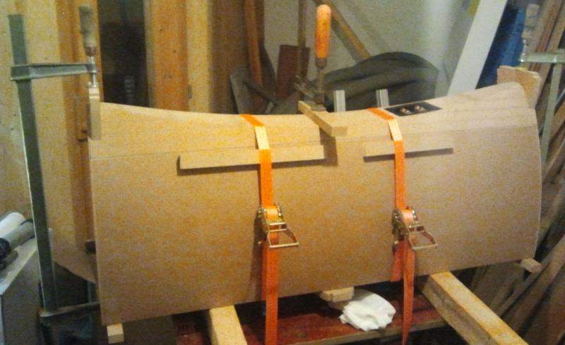

    -Danach wurden die Seitenwände gebogen. Es handelt sich um 2x Schichten Biegesperrholz (2x8mm) und 1x Schicht hdf (3mm). Hier kommt es vor allem auf gleichmäßige Druckverteilung und genügend verteilten Leim an.
    -Die überstehenden Kanten wurden gefräst und eine zusätzliche 3mm hdf Platte ist unter dem Boden und auf dem Deckel verleimt worden zwecks sauberer Fläche.
    -Wände in dem Inneren des Gehäuses sind mit Bitumen und einem dünnen Aluminiumblech geklebt.
    -Rückwand und Vorderwand sind CNC (CAD-CAM) gefräst.
    -Diese wurden dann geleimt, gedübelt und geklebt. Das Gerüst ist u.a. auch gedübelt.
    -Die Übergänge wurden vor dem Lackieren noch gespachtelt.
    -Zusätzlich habe ich auch einen Lautsprecherschutz (Bespannung) gebaut. Diese sind allerdings noch nicht ganz fertig. Die Befestigung erfolgt mittels eingeklebter Magnete.

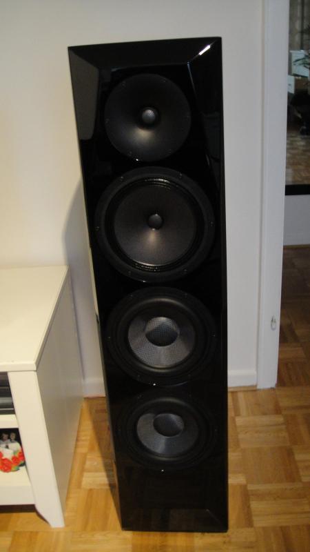

    Ergebnis und der Klangbeschreibung
    Die Lautsprecher sind mit 11 Schichten Lack lackiert. Es ist also noch nicht ganz Klavierlack. Aber schon sehr nahe dran. Ich bin mit dem Ergebnis sehr zufrieden. Natürlich hat dieser Glanz auch einen Nachteil: "Staub...". Aber dafür habe ich der Regierung schon ein Mikrofasertuch besorgt.
    Die Lautsprecher haben sich klanglich durch die Fasen an der Schallwand m.M. nach nicht verändert. Dies ist wahrscheinlich nur nach direktem Vergleich mit dem Original-Gehäuse oder mittels Messung festzustellen. Trotz derzeit ungünstiger Aufstellung wurde ich positiv vom Höreindruck überrascht. Ich werde aber lieber in ein paar Wochen mehr dazu berichten.

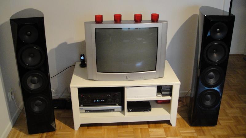

    Derzeit werden die Boxen noch über eine alten Technics Receiver angetrieben. Demnächst kommt dann aber eine NAD Vor-Endstufen Kombi dran, für mehr Leistung.
    Ach ja. Dies sind meine ersten selbstgebauten Gehäuse (Boxen). Ich bin sowohl optisch als auch klanglich mit den LS sehr zufrieden. Vielleicht werde ich in Zukunft noch Teilaktivieren. Dann benötige ich bestimmt nochmal Hilfe aus dem Forum.

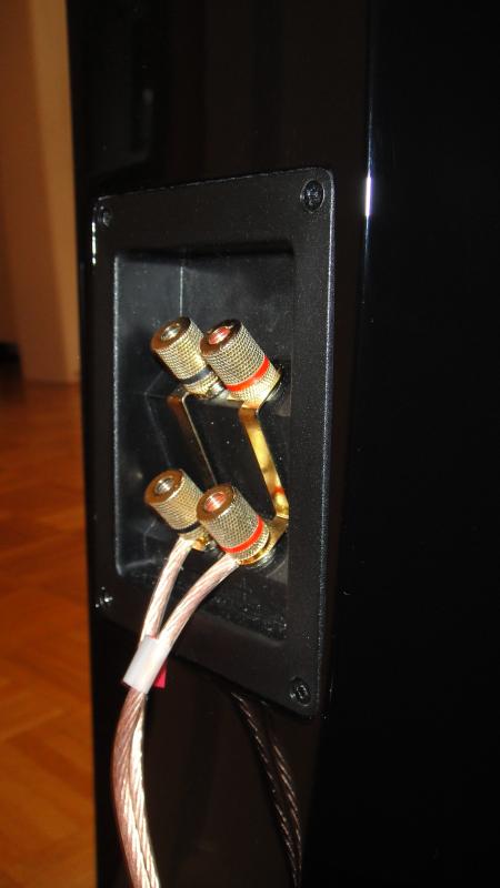

      Und endlich mal jemand, der auch die Terminals einfräst.

        Und mit den "High End Klangschalen" auf dem Fernseher hören sie sich bestimmt
        ganz hervorragend an

          Ich sag nur "Frauen" und "Deko".
          Ich hatte auch für das Foto kurz überlegt, diese wegzustellen.

                    Die sehen wirklich Spitze aus. Ich würde allerdings die einfachen Blechbrücken am Terminal durch kurze Lautsprecherkabelstücke ersetzen, zumindestens fürs gute Gewissen.

                      @Rainer_G
                      Danke auch für den Rat.
                      Ich hoffe das später durch die Bespannung keine Nachteile entstehen (siehe Foto).

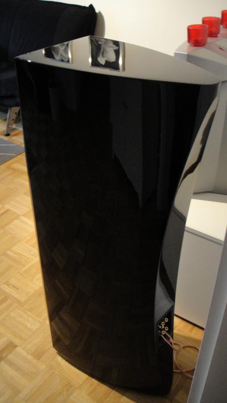

                          wie hast du den schwung hinbekommen? ist der cnc gefräst?
                          • schimy
                            • 26.12.2011
                            • 31
                            @Sideshow
                            das wird wahrscheinlich nicht mein letztes Projekt sein. Ich werde event. mal ein Mehrkanalsystem bauen. Dazu warte ich noch auf den passenden la belle Center. Mein Plan ist diesen dann in ein Sideboard bzw. in einen Phonoschrank zu bauen. Da habe ich auch schon ein paar Ideen für.... Aber erstmal wird dieser bei Visaton Probe gehört. Die la belle Standboxen habe ich in der Tat nicht nur für 1-2 Jahre gebaut.
                            @squeeze
                            ja, der Schwung ist mit einer CNC-Fräse gemacht. Vorher hatte ich mir von einem netten Schreiner die jeweils 5 Schichten MDF auf einer Schreinerpresse zusammengepresst. Die Programmierung lief mittels CAD-CAM und ging damit relativ fix.
                            Die Rückwand (Schwung) ist erst gedübelt worden und anschließend noch mit einem Konstruktionskleber befestigt.

                              • 5974
                              Hallo schimy,
                              Die sind sehr gut gelungen, im Vorfeld hatte ich ja die CAD Bilder gesehen und das Konzept stand ja schon komplett.
                              Die Schrägen vorne und hinten rund, das hat was, ich hoffe Du bist richtig zufrieden.
                              Diese ganze Skelettbauweise gefällt mir ausgesprochen gut und wenn ich mal die endgültigen Gehäuse für meine Belles baue, werde ich mich daran orientieren.
