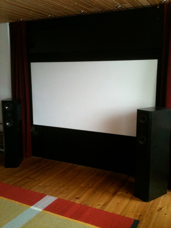

      Die Leinwand+ Rahmen ist fertig.
      Wahnsinn, hätte nie gedacht, dass es so einen großen Fernseher gibt.
      Durch den Rahmen wirkt das ganze auch sehr dezent und die Lautsprecher hinter der Leinwand sind einfach was ganz anderes als die übliche Anordnung im Wohnzimmer. Zumal sich auch niemand mehr über zu große Holzkisten im Wohnzimmer beschweren kann.
      Alles in allem bin ich sehr begeistert!

                Der Cache um die Leinwand ist absolut wichtig. Erhöht beträchtlich die Tiefenwirkung.
                Meine alte Opera-Leinwand Cinemascope 230x100cm:
                Meine Cheaptrick Constantarea 240x116cm:

                  Ich bin leider immer noch nicht dazu gekommen, den Rahmen mal schwarz zu machen. Er bekommt wann dann auch nur 1-2 Schichten Lack - der Holzrahmen an sich wirkt ziemlich gut! Auch die variable 21:9 Maskierung fehlt noch.
                  Mal sehen wie es um die Leinwand herum dann noch wird, so ganz im klaren bin ich mir da noch nicht.
                  Desweiteren haben ich vorerst das Rear Konzept aufgegeben, aufgrund der Schwierigen Sitzpositionen muss ich mir da noch irgendetwas einfallen lassen, ich bin mir nur noch nicht ganz sicher, was.
                  Der Sub ist übrigens schön unauffällig, bisher haben ihn die wenigsten wirklich als solchen wahrgenommen.
                  Aber grade mit der Front bin ich sehr zufrieden! Dafür das der Raum überhaupt nicht akustisch optimiert ist und ich die Teile einfach so, wie Andi sie entwickelt hat, hinter die Leinwand geschmissen und mit dem AV-Receiver eingemessen habe, macht das ganze Klanglich schon richtig viel her. Auf dauer sind die Lautsprecher sehr angenehm, auch für die Abendliche Hintergrundbeschallung.
                  Der Sub ist völlig überdimensioniert in einer Mietswohnung. Der reisst Wände ein, wenn man will. Zudem habe ich leider auch ein paar Probleme mit den Moden. Aber damit kann ich hier gut Leben.
