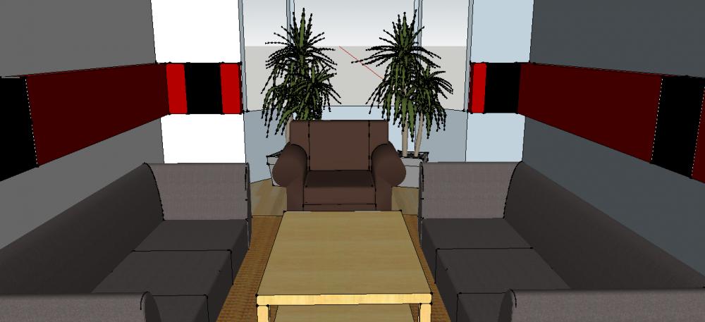

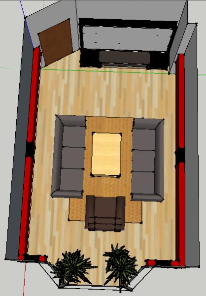

    In der neuen Wohnung kann ich ab Oktober endlich Heimkino vom Musikhören trennen.
    Das Wohnzimmer mit 28m² wird zum "Wohnkino" umgebaut. Als Front-LS werden meine Seas/Vifa Lautsprecher spielen, einen passenden Center werde ich bauen, wenn ich die Chassis günstig gefunden habe, er wird oberhalb der Leinwand aufgehängt. Schätzungesweise in 2,50m Höhe, angewinkelt auf die Hörposition.
    Der Sitzabstand beträgt ca. 4,5m bei 2,4m Leinwandbreite. Geplant sind zudem 4 Subs in den Raumecken.
    Meine Frage bezieht sich jetzt auf die Surround und Rear-Ls.
    Ich würde diese gerne aus Kostengründen mit FRS8 bauen. Musik wird mit der Anlage eh nur Stereo gehört, wenn mal Besuch da ist.
    Die Sofa's (3 -3Sitzer in U-Form, siehe Lageplan) haben nach hinten und den Seiten ungefähr den gleichen Abstand.
    In Heimkino's dieser Größe sieht man ja immer wieder mehrere Surround-Lautsprecher pro Seite. Macht diese Anordnung Sinn um gleichmäßige Effekte auf allen Sitzplätzen zu erzielen? Wenn ja, ist es nötig die unterschiedlichen Chassis (Passiv) zu Verzögern? Ich bin mir nicht sicher, ob das Audyssey System mit den verschiedenen Schallquellen so klar kommt.
    Wichtig ist mir nur ein relativ gleichmäßiges Erlebnis auf allen Plätzen mit guten Effekten (Flugzeuge und Fahrzeuge bewegen sich relativ gleichmäßig durch den Raum).
    Es geht auch nicht darum besonders Laut zu hören. (da wären die Untermieter nicht grade begeistert )
    Die angedachten Positionen habe ich mal markiert. Wäre super, mal eure Meinung zu hören!
    Rot -Lautsprecher (Surround-Zeile an den Seiten mit 3-5 FRS8), je ein FRS 8 als Rear, Center fehlt
    Gelb - Subs (noch nicht die engültige Position
    Grün - Couch
    Weiss - Leinwand

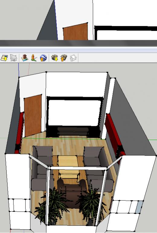

          Aufgrund zahlreicher Überlegungen fallen die FRS8 doch flach und es kommen 7 - 2 Wege Lautsprecher, eventuell Alto 2, gerne auch günstiger - wenn möglich - ohne das Niveau zu weit zu senken. Gerne würde dich andik's Wand-LS nachbauen, aber die werden wohl zu teuer
          Die Front LS werden hinter die Leinwand (Cheap Trick) gebaut.
          Hier mal ein paar aktuelle Bilder:

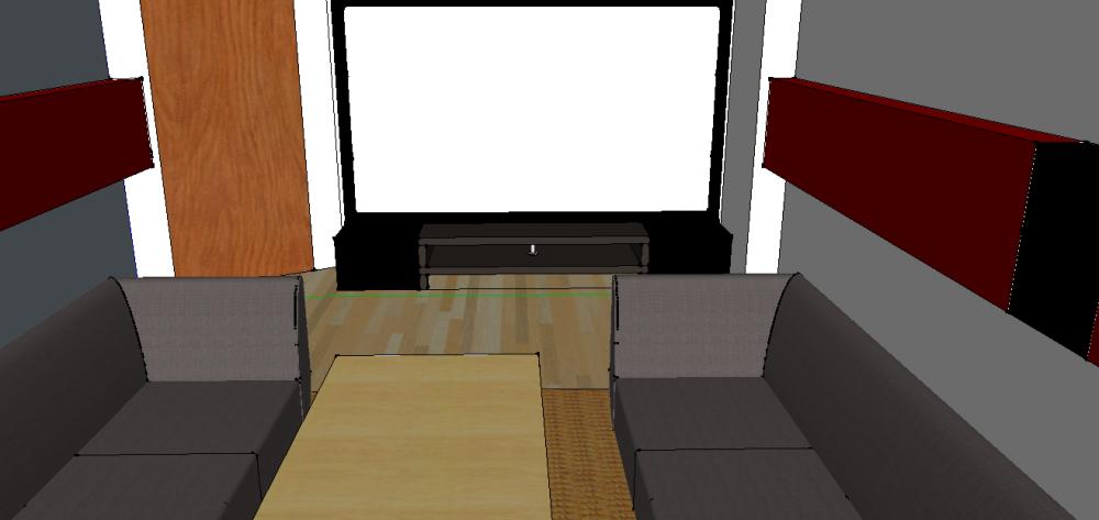

                    Da ich den Beamer etwas flacher hängen muss als gewollt, wird sich in der Front noch ein wenig ändern.
                    Vor die Leinwand würde ich gerne ein Podest machen, in dem zwei W300S in jeweils 100-110L BR spielen.
                    Allerdings müssten diese nach oben ausgerichtet werden. Spricht da irgendetwas dagegen?
                    Des weiteren noch eine Frage zur Akustik: Hinter die Leinwand und in die seitlichen Leisten soll Steinwolle einziehen. Allerdings muss ich bei beiden so flach wie möglich bauen. (geplant sind max 7cm)
                    Mit was packe ich die Steinwolle am besten ein, damit sie nicht im Wohnzimmer staubt?

                          Asymmetrische Lautsprecheraufstelleng? Sorry, aber Stereo und Multichannel sind grundsaetzlich nur an einem Sitz optimal. Symmetrische Aufstellung ist dabei Grundvoraussetzung.
                          • XtremeHunter
                            • 25.11.2009
                            • 639
                            Der Center steht exakt mittig zum optimalen Sitzplatz, die Fronts genau symmetrisch daneben. Wo siehst du da was von asymmetrisch
                            Walter Röhrl
                              • 12248
                              Der Akkuschrauber und das Ladegerät
                              Ich denke, das bezieht sich auf deinen obigen Grundriss ...
