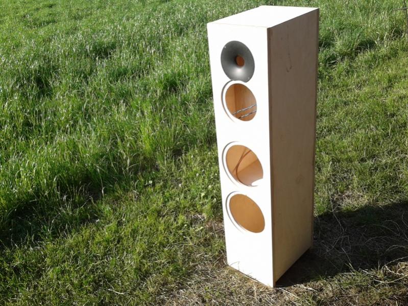

    ich gebe den LS schon mal einen Name. Es ist ne Mischung aus LaBelle und Atlantis XL, daher nenne ich die LS einfach mal “ Lantis“ Die Chassis, die pro LS verwendet werden: 2 x GF 200, 1 x AL 170, Visaton- Waveguide mit G25. Damit der Chassisabstand, AL 170 und Waverguide, so nahe wie Möglich zusammenrückt, hab ich den AL 170 Korb leicht ins Waveguide eingefräst. Die beiden AL 170 werden schwarz lackiert.
    Hier schon mal erste Bilder
    Gruß, Volker

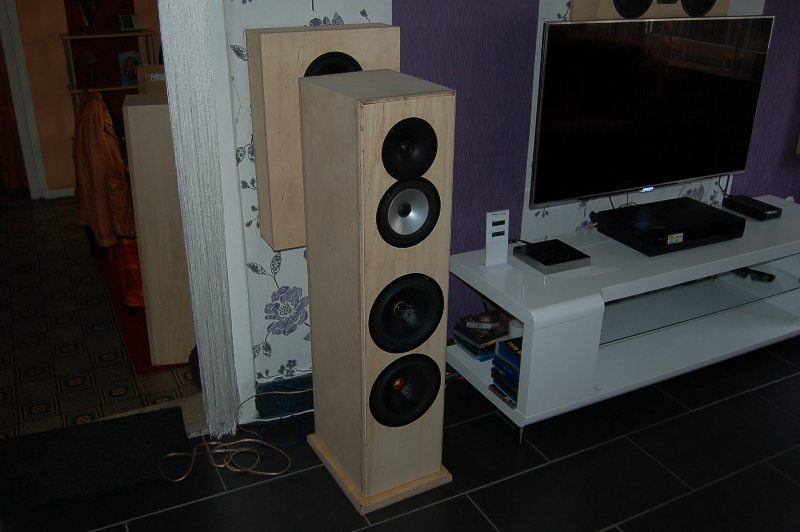

              die LS sind noch nicht lackiert, aber verkabelt, Dämmmaterial eingebracht und bestückt. Den ersten LS hab ich schon mal ins Wohnzimmer gestellt. Leider gefallen mir die Treiberabstände in dieser Anordnung so überhaupt nicht. Die Basschassis müssen m.M.n höher, da ist mir zu viel Abstand, besonders weil zwischen AL 170 und Waverguide nix ist. Morgen werde ich erstmal ne Vollaktivierung per DSP starten und messen was das Zeuch hält…………….!!
              Hallo Theo,
              ich hab mich noch nicht festgelegt welche Version (Passiv/Aktive) ich anpeile. Wenn, möchte ich Pegel, Tiefbass hab ich ja im Rücken Ich möchte aber eine gescheite Schallbündelung erreichen, da kann ich per DSP vieles einfacher ausprobieren
              Gruß, Volker
                Finds gar net übel die Optik, die Koaxe wieder aufgegeben?
                Speziell das Größenverhöltnis AL170 und WG ist sehr gut, das wird sicher net nur optisch perfekt.
                Sind die AL170 an der Sicke geknickt oder sieht das am Foto nur so aus?
                          Hi Volker,
                          ist vielleicht jetz n bisschen Salz in die Wunde, aber das hab ich mir auch direkt beim ersten Bild gedacht
                          r0b
