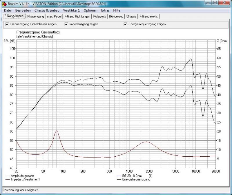

    Ich zeige hier ja normalerweise nichts, da nur selten reine Visaton-Bestückung, aber für einen Freund hab ich ein Surround-Set gebaut, das vielleicht interessant ist.
    5xBG20 in 30 Litern BR auf 40Hz abgestimmt, dazu ein 18 Zöller (leider nicht von Visaton). Das rockt ;-)
    Die Weiche besteht aus einer Impedanzlinearisierung (33 Mikrofarad + 10 Ohm) und einem Sperrkreis (0,82 mH, 10 Ohm und 2,2 oder 10 Mikrofarad).

    Interessant ist vielleicht, wie gut die Simulation zur Realität passt. Die mit Boxsim berechnete Frequenzweiche passte beinahe perfekt, um 1 kHz haben wir mit dem Equalizer im AV-Receiver 3 dB abgesenkt, das wars.

        Mir persönlich wäre der Hochton auch etwas schwach auf der Brust, ich würde für mich die Variante mit ausgeglichenem Energiefrequenzgang nehmen .... das ist nebenbei nicht uninteressant, durch Tausch eines einzigen Kondensators bekommt man zwei ganz unterschiedliche Lautsprecher. Einmal die "Wohlklang"-Variante, oder aber die Version für Breitbandfans ;-)
