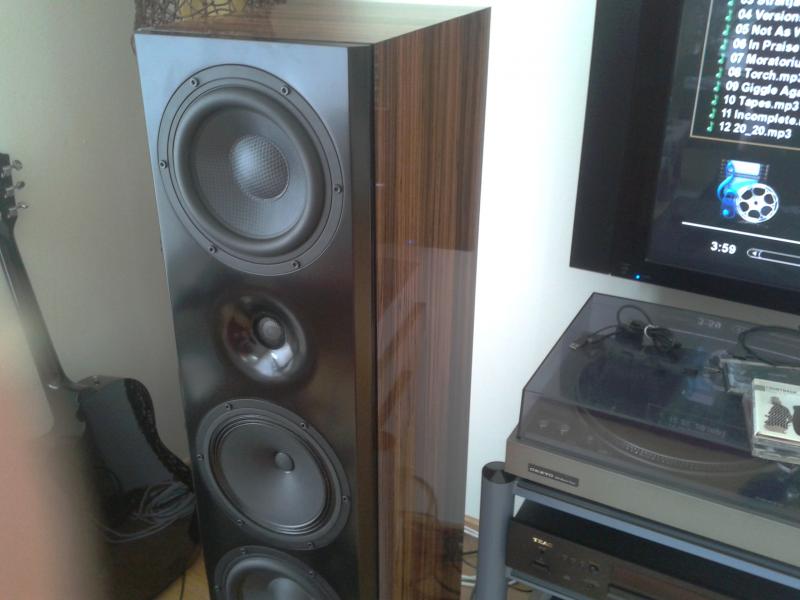

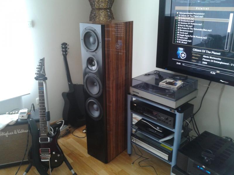

    Hier möchte ich euch mein Selbstbauprojekt "LaCorde" vorstellen.
    Es ist eine Mischung aus der Concorde und der LaBelle, da ich die Gehäuseteile der Concorde schon liegen gehabt habe und vom Konzept der LaBelle sehr angetan war.
    Ausserdem erhoffte ich mir durch die Dáppolito-ähnliche Anordnung der beiden TIW´s eine geringere Ausprägung störender Raummoden in meinem fast quadratischen Wohnraum. Meine Vox252 waren in diesem Raum leider sehr problematisch im Bassbereich.
    Die Volumen für die TIW´s sind nun ca. 40 Liter und die Frequenzweiche für den Mittel-Hochton ist in einer Kammer am Boden untergebracht.

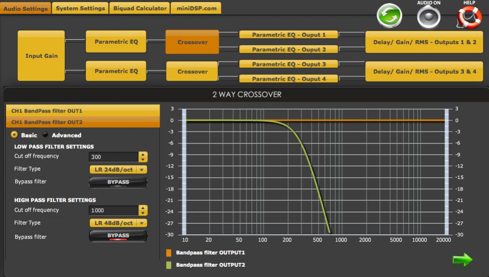

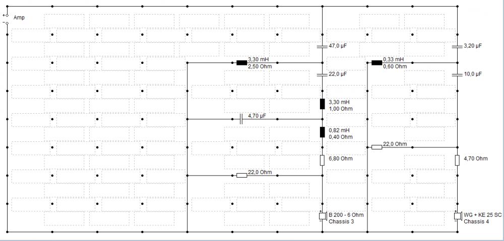

    Über ein mini-dsp werden der Mittel-Hochton passiv und die Tiw´s aktiv getrennt und auf beiden Wegen sind EQ und Delay-Einstellungen möglich. Die Weiche für den B200 und Ke25 wurde so geändert, dass weniger Pegelreduktion stattfindet als bei der Original-Weiche.

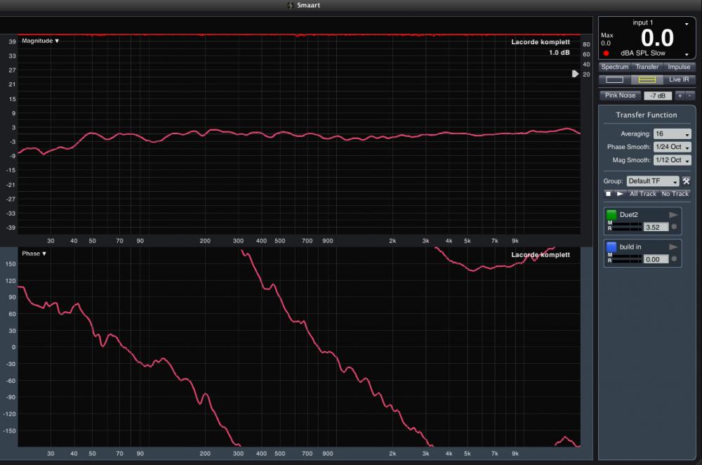

    Meine vorläufige Frequenzgangskurve bei ca 1m Messabstand im Freien ist im Anhang zu sehen.
    Meine ersten Höreindrücke sind sehr positiv, im Bass sehr trocken und genau und der Mittelhochton extrem präzise. Vielleicht nicht so schönfärberisch wie bei der Vox aber es wird dagegen auch bei hohen Pegeln nicht schmerzhaft. Die Zielkurve wird sich sicher noch ändern aber ich bin jetzt schon sehr angetan. Der Vergleich mit einem Studiomonitor ist sicher angebracht.
    Das würde mich beides brennend interessieren. Bitte mehr Info!

      Also von den Aussenmassen ist es eine Concorde, nur die Schallwand und das Innenleben sind anders. Mit dem Mini-dsp 2in4 trenne ich die TIW´s mit 24db/okt. bei 300Hz nach oben ab. Die m-ht-Weiche für mehr Pegel siehe Anhang....hab ich von irgendeinem anderen labelle-thread übernommen.
      Den Mini-dsp hab ich am preamp-out von einem xtz-A100D3 Vollverstärker und dann mit den M/HT-Kanälen wieder in den Endstufen-in und mit den Bass-Kanälen in eine dazugehörige xtz- ap100 Endstufe.
      Ich muss sagen der Überlappungsbereich passt nach kleiner Verzögerung (0,14ms) des M/Ht-Teiles vom Phasengang und Pegeladdition her perfekt.
