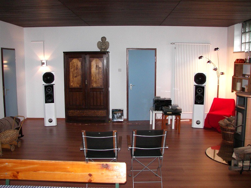

    der TIW300 ist akustisch dem TIW360 sehr ähnlich. der neue TIW300 benötigt ein klein wenig weniger Volumen um gleich tief zu kommen. aber ansonsten dürften die ähnlich sein. ich würde das Gehäuse für den TIW300 etwas verkleinern und im Bass neu abstimmen, das ist aber kein Hexenwerk. Die Weichenabstimmung ist vielleicht etwas schwieriger, dürfte aber sicher auch nicht ganz unterschiedlich sein. Vielleicht ein oder zwei Weichenbauteile neu. Ist mit Messtechnikhilfe, in deinem Fall "Visaton", absolut kein Problem.
    Die Box gefällt mir.
    • Morgood
      • 28.11.2010
      • 99
      Mir gefällt die Box auch sehr gut. Ihr habt mich also überzeugt, ich werde den TIW300 mit einer Bespannung überdecken. Das kann ich auch einfacherer bewerkstelligen.

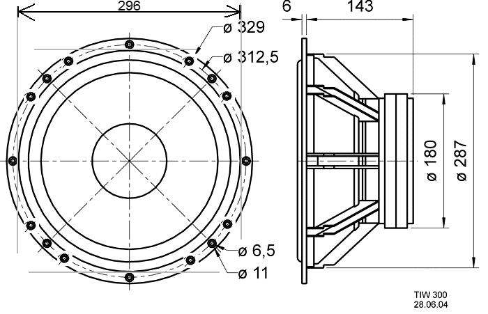

      Ich habe mal einen TIW300 mit einem TIW360 zeichnerisch verglichen:
      - Die Membranen (inkl. Wulst) sind fast gleich groß,
      - der Korbansatz des TIW300 hat einen größeren Durchmesser (9mm)
      - wenn man nun beim TIW300 den Kranz des Lautsprecherkorbs knapp an den Schraubenlöchern vorbei weg fräst, würde man einen Lautsprecher mit einer maximalen Breite von ca. 300mm erhalten
      --> vielleicht reicht das aus, um eine Box mit der Breite von 315mm zu bauen
      Was ich nicht weiss ist, ob der Lautsprecher an sich seine Stabilität behält.

          Hm... Ich will jetzt nicht den Spielverderber machen, aber der Korb des TIW300 hat einen Durchmesser von 329mm. Der "Kopf" der Box hat dagegen nur 315mm Kantenlänge. Somit würde der Korb um ca. 7mm überstehen. Ob man vom Korb des TIW300 so viel problemlos abfräsen darf (und eigentlich sollte es mehr sein...), kann ich auf Anhieb nicht sagen.

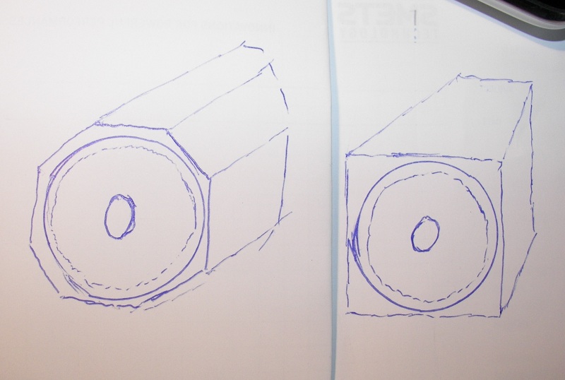

            Wieso nicht so (sofern ich nicht vollkommen verblödet bin und ok von Visaton zwecks Korbstabilität vorausgesetzt):
            Gruß Daniel
              • 10992
              so könnte es gehen,
              nur die bohrungen weiter zu den fräsungen hin verschieben.
              also weiter auseinanderziehen.

                  Ich würde aber den LS aber so verdrehen, so dass man dann nur 8 Bohrungen hat. 3 Schrauben auf die enge Distanz bringen nix. Also die äußeren Bohrungen aus den bereits vorhandenen machen, somit fallen dann die mittleren weg
                    • 5974
                    Gestern hatte ich keine Zeit "oldschool"-mäßig den Zirkel auszupacken, aber ich würde den Korb wie beim TIW 360 nur um 22,5 Grad drehen, dann kommt man (mit Winkelfunktion kurz errechnet) vom Aussendurchmesser ausgehend auf knapp 305 mm. Und das sollte gehen, vom Gehäuse her und alle Schraubenlöcher sind noch da.

                        Moin, den TiW300 kann man natürlich auf oldschool Lautsprecher trimmen,
                        dass ist aber schon hardcore Wasteln, dabei muß der TiW 100%ig gegen Späne
                        geschützt werden.
                        Es ist einfacher ein passendes Gehäuse zu fertigen, die etwas größere Breite
                        wird so gut kaschiert.
                        Das Gehäusevolumen muß auch nochmal nachgerechnet werden, das Ziel
                        sind 100 Liter, die Zeichnung entspricht nicht genau dem Orginal.

                          nee,mit ,,Oldschool"meinte ich nicht den Korb des TIW300 auf eckig fräsen sondern klassische Anordnung der Chassis(Tieftöner unten,Mitteltöner und darüber Hochtöner)
                          Den TIW300 würde ich auf keinen Fall zerfräsen.
                          Das Gehäuse eher wuchtig ala Atlas Compact,dann hat man Platz und keine Probleme 100l zu erreichen.
                          Und auch bei deinem Gehäuse würde ich bevor ich das Chassis fräse eher 1,5cm breiter bauen.
