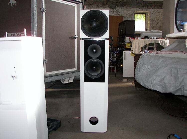

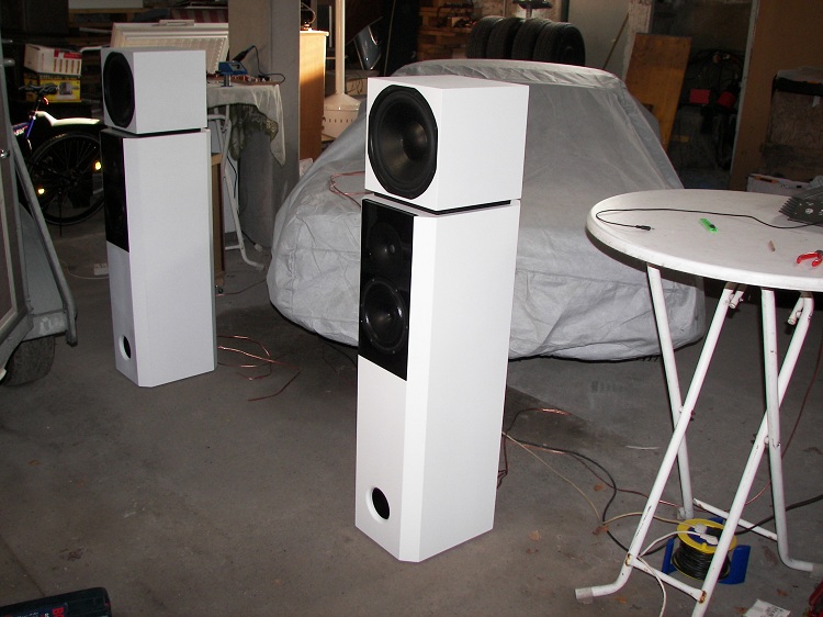

    ich habe es ja schon mal angedroht, einen TIW360, B200 und KEWG
    zu verheiraten.

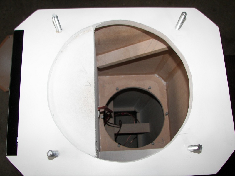

    Die Gehäuse sind fast fertig, bleiben aber erst noch weiß grundiert.
    Die 9liter MT/HT Box ist herausnehmbar und der TIW-Würfel ist auch demontierbar.
    Der Sinn besteht darin die MT/HT Box tauschen zu können ohne die Hauptbox zu beschädigen, ich hatte 2 Optionen La Belle oder Walwal´s MT/HT zu nehmen.
    Ich habe mich für die schwierige Variante mit dem B200 entschieden, weil ich den Klang der La Belle mag.

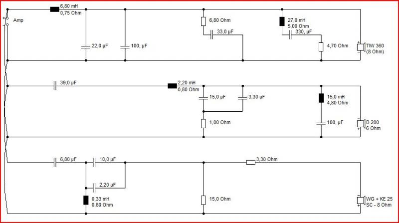

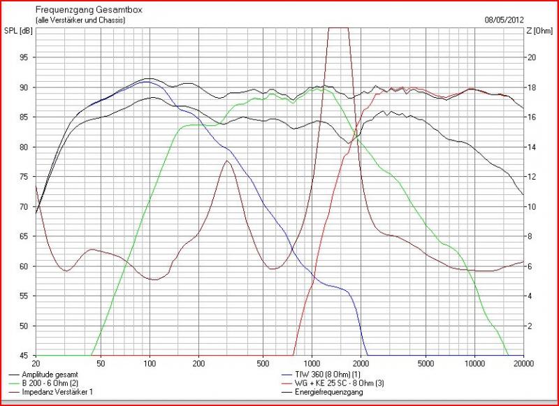

    Die Weiche hat mich bald in den Wahnsinn getrieben, das große Problem ist die extreme Pegelabsenkung wieder rückgängig zu machen, da hat sich unser Martin
    schon was ganz besonderes ausgedacht, jede Veränderung verhagelt dir den Fq-Gang.
    Der B200 benimmt sich nicht belle sondern wie eine zickige Diva.
    Eine Simu ist auch nicht möglich, es geht nur mit messen, löten und das sehr, sehr oft.
    Ich hoffe mal Ende Mai fertig zu werden und sie dann mal nach Haan zu bringen,
    wo sie auch noch mal gemessen werden sollte, den Bereich von 250-500Hz kann ich hier nicht richtig messen (ATB PC Pro).
    Gerne kann sie dort auch länger bleiben, falls sich einige dafür interessieren.
    Vorab habe ich hier nur 2 Bilder, die restlichen habe ich auf einem anderen PC,
    kommen aber noch.

      Sehr geil, dass sich endlich mal jemand an eine Variante ohne MHT-Absenkung (oder zumindest mit weniger) macht. Wenn das vermessen und für gut geheissen wird, dürfte das für einige sehr interessant werden!

        Ich halte euch auf jeden Fall auf dem Laufenden, mit der Pegelabsenkung muß ich
        wohl noch 1-2 dB weiter hoch, MT 2,2 Ohm und HT 1 Ohm.
        Die Geschichte ist leider sehr empfindlich.

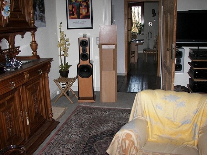

                    Hallo, hier ein paar Eckdaten:
                    Das Gehäuse ist 1400 hoch, 315 breit und 385 tief, Volumen ca. 100l bei 34Hz.
                    Der Würfel ist 315x315x315, in halber Höhe befindet sich ein Brett mit der Möglichkeit einen TIW200 als Innentreiber zu installieren, falls nötig.
                    Das Konzept bietet mir eine Grundbox mit 80l, d.h. ich könnte den Würfel weglassen
                    und z.B. durch eine Granitplatte ersetzen, 200er Bässe passen in die Front.
                    Die Schallwandgröße der MT/HT Box ist so gewählt, dass „Walwal“ von der Höhe auf jeden Fall passt, man muß sich dann nur etwas mit den Phasen einfallen lassen.
                    Ich will natürlich die B200 Variante an´s laufen bekommen, etwas Feintuning bei Visaton wird bestimmt auch noch benötigt.
                    Noch einmal warum ich dieses System mag, es ist ein absolut stressfreies Hörvergnügen, bei voller Detailklarheit.

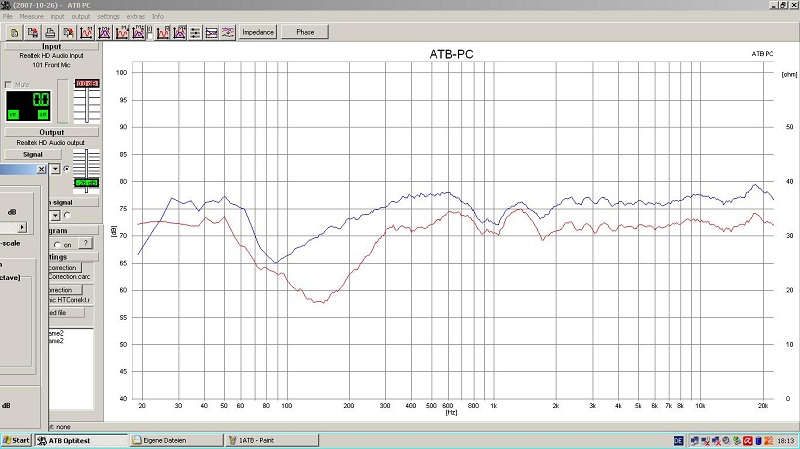

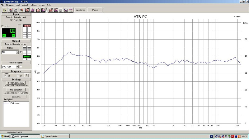

                    Ich habe noch 2 Messungen, sind aber nicht ganz aktuell, die eine Messung ist der Vergleich zwischen orginal Weiche und der Geänderten,
                    die Zweite mit Tiw 360.
                    Der Bereich von 500-1300Hz macht mir noch etwas Schwierigkeiten, aber es wird.
                    Simulieren geht gar nicht, ich habe bestimmt 25 verschiedene Varianten von 6dB – 18dB probiert,
                    die Simu war immer perfekt, in der Praxis nicht zu gebrauchen, Boxensimu hat mir aber geholfen Tendenzen zu erkennen.

                      Schöne Box.
                      Die Idee mit den Extra-Gehäuse ist nicht verkehrt. Aber klappert da nichts?
                      Little Atlas wäre aber auch ein passender Name.
                      Gruss Andi_m
                      dabei sein ist alles
                      (Zitat: Jürgen von der Lippe)
                      • CBM
                        CBM
                        • 15.01.2003
                        • 401
                        Moin,
                        es klappert nichts, nur bei den ersten Tests hatte ich Zischgeräusche
                        zwischen dem Würfel und der Hauptbox, es fehlte noch Dichtungsband.
                        Der Würfel wird mit 4 M10er Flügelschrauben befestigt, das MT-Gehäuse
                        ist auch mit einer M10er Schraube befestigt.
                        Die Schallwand des MT Gehäuse ist stramm in die Hauptbox eingepaßt
                        und würde auch ohne Schraube halten, das restliche Gehäuse berührt
                        die Hauptbox nicht.
                        Gruß Thomas
