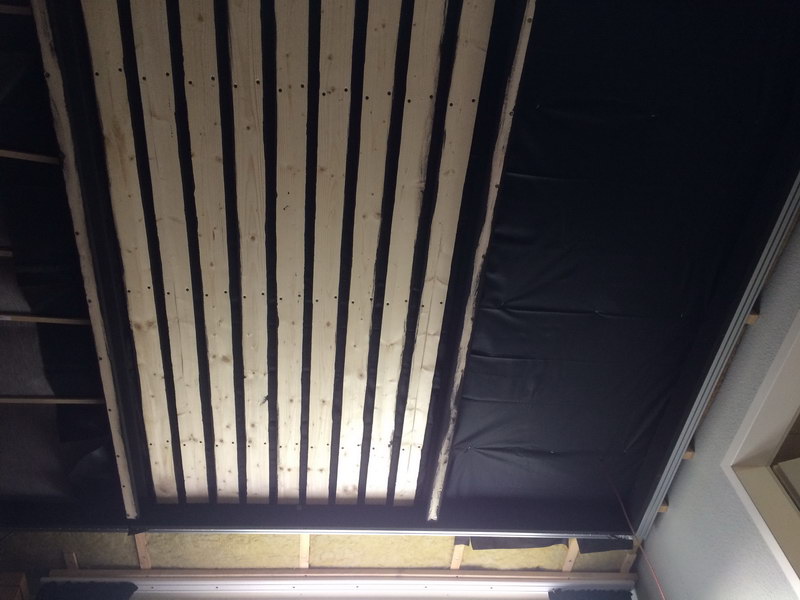

    Dann jedem der den Film sehen will, schwarze Umhänge ausgeben. Das wird in HDR-Zeiten (falls sowas geplant ist) immer wichtiger...
    Nee hatte auch mal so ne Heizung unter der Decke hängen. Hab ständig Kopfschmerzen von bekommen, dann schnell wieder abgehangen und an die Wand getan. (allerdings nur 2,05m Deckenhöhe)
    Aber alles sehr gut gemacht sehr schön

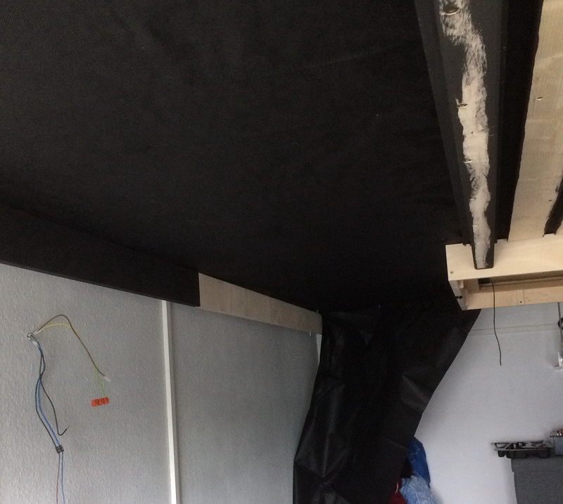

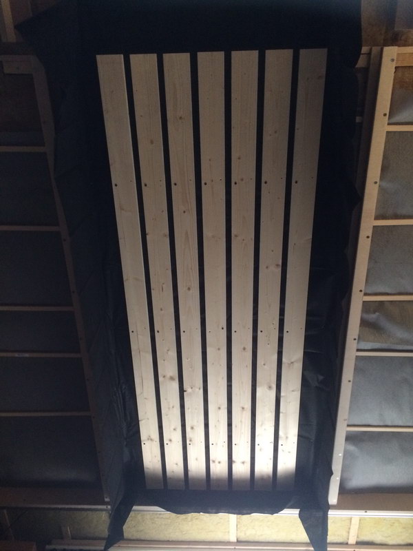

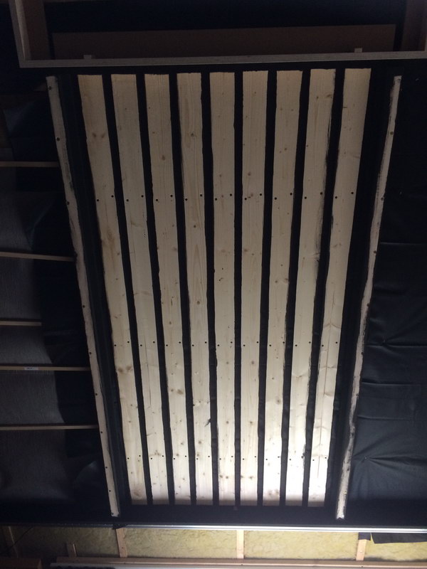

        Jetzt weiß ich warum ich das schon 2 Jahre vor mir her geschoben habe. An einer Decke arbeiten ist echt anstrengend. Und muß noch mal schwarze stumpfmatte Abtönfarbe holen.
        Aber jetzt mache ich es fertig, will keine nackte Decke mehr sehen.

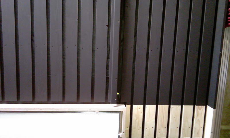

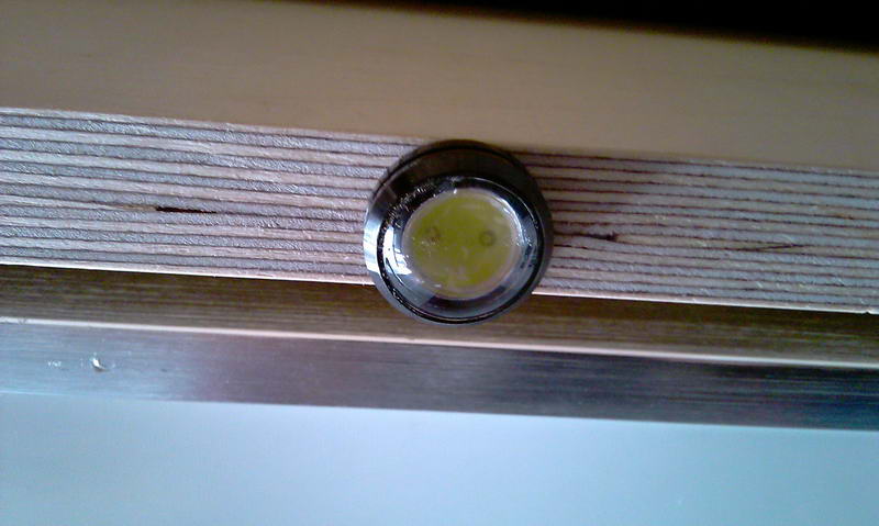

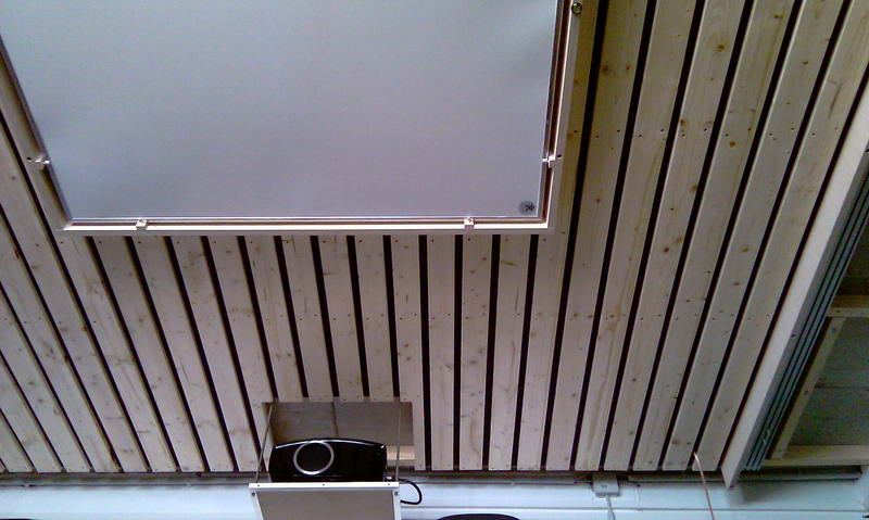

          Die Decke habe ich endlich fertig.
          Die verbauten LED Lampen sollen 10 Watt haben, aber gemessen eher 1 Watt. Man wird beschwindelt, wenn man dabei steht . Aber besser als nichts.
          Die Schalter dafür kommen dann neben die Sitze.
          Jetzt noch die neuen Gehäuse für die CT130Center, dann ist es tatsächlich mal fertig?

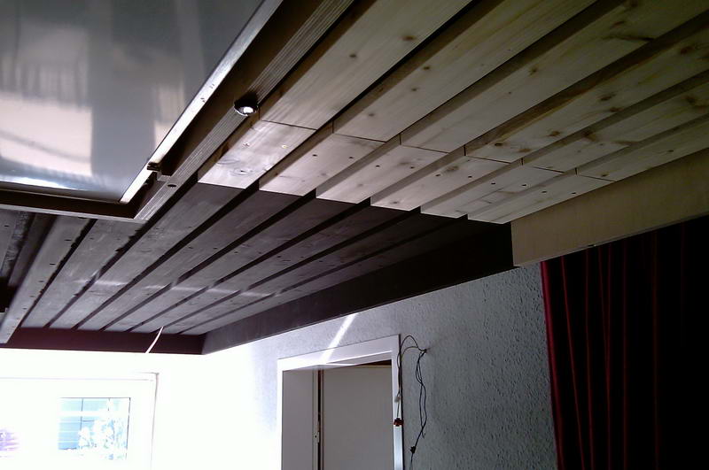

            Sieht sehr gut aus, bleibt die Decke im hinteren Bereich hell?
              • 5964
              #441
              Wollte ich probieren. Wenn es zu viel Streulicht gibt, kann man die immer noch streichen. Aber vorne dunkel sollte reichen.

                      Nach dem Erlebnis am Wochenende in zxlimited's Kino mit immerhin schon 16 Belle's habe ich gestern wieder neu eingemessen und natürlich einige Filmschnipsel gesehen.
                      Die Decke ist gut so, vorne schwarz (braucht auch nicht mehr ein zweites Mal gerollt werden), hinten hell. Für Film sehen gut, für nicht Kino Betrieb auch.
                      Die CT130Center sind bessere Höhenlautsprecher als die B170light. Sagte YPAO und die Ohren auch. Also neue Gehäuse dafür bauen, weil das weiß natürlich gerade stört.

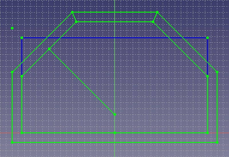

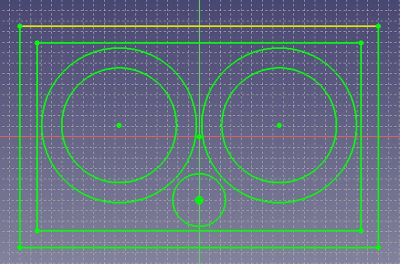

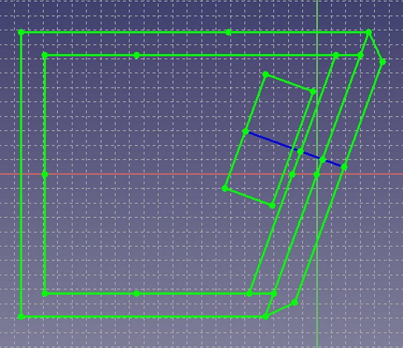

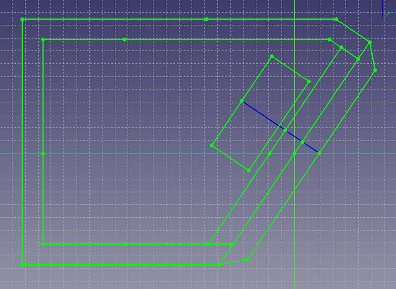

                            Fertig immer noch nicht, aber die Sitze haben schon ein kleines Upgrade bekommen, das seitliche Verschieben wurde erleichtert.
                            Die neuen Gehäuse sind in Arbeit, die hängen dann normal gerade unter der Decke, haben aber 20 und 34 Grad geneigte Schallwände. In diesen Winkeln hängen sie ja jetzt schon.
                            Zugeschnitten ist alles, nächster Schritt ist Schallwand fräsen und leimen.
                            Damit zwischen Magnet und zum Deckel des Gehäuses immer 13 mm sind, haben die hinteren Gehäuse einen Knick im Deckel.
                            Gut das man alles mit CAD planen kann.
