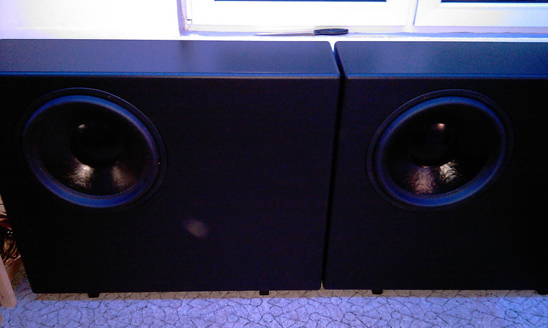

                  2 kleine 200 liter Subs sind fertig gefräst.
                  Teilkreise mit Einschlagmuttern, Polklemmenbohrungen und Befestigung für die Wand nebst Warnex sind die nächsten Schritte.
                  1 Woche also noch...
                    Reschpekt!
                    Wie versteifst du sie? Machst du noch zusätzliche Dämmmaßnahmen?
                    Hintergrund: Die Klangverbesserung meiner Solo20 schiebe ich ja u.A. auf die gedämmten Wände. Bei so großen Monsterboxen wäre das vermutlich doppelt sinnvoll (aber auch massiv aufwändig).
                    - 5 x Solo 20 / Nelson Subs - Marantz SR6011 / Yamaha P7000S - Thorens TD 147 -
                      • 5964
                      #415
                      Sieht man doch in #395.
                      Viele Innenteiler mit Öffnungen drin, so daß Streben entstehen. Abstand höchstens 20 cm jeweils. An den Seitenteilen von innen 12 cm breite Versteifungen. Sonst nichts, keine Dämpfung weil das Volumen schon genau stimmt, keine anderen Maßnahmen.
                      Die Gehäuse rühren sich nicht, sind auch mit der Wand verschraubt, weil nicht so tief, aber hoch.
                      Bis jetzt war jeder Besucher sehr angetan von den Subs.

                                Gestern komplettiert. Um die Treiber einzubauen mußte ich die glatt noch mal hinlegen.
