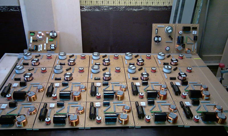

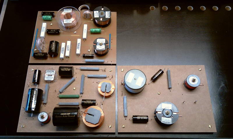

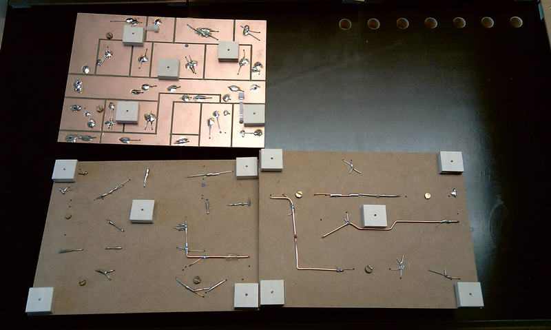

                  Habe mal Weichen auf Brettchen gebaut.
                  Bestücken auf Platinen finde ich wesentlich besser, bleibt auch meine erste Wahl.

                    Das Ergebnis kann sich sehen lassen. Ist das für 10 Lautsprecher?
                    Wie geht es deinem Nacken? Das sieht nach vielen Stunden in gebeugter Haltung aus. In deinem Alter muß man da langsam aufpassen.
                      Dawa
                      1, 2, 3, ... 10, 11
                      Hab ich mich verzählt ...
                      vielleicht aufgrund meines fortgeschrittenen Alters?
                      ich baue die Frequenzweichen immer auf Holz auf und verdrahte frei. Find ich nicht schlechter als auf Platine. Platine hat Vorteile bei Serienproduktion
                      Dieses Set Weichen mit den edlen Bauteilen hat schon was
                        • 5975
                        #371
                        Ja, sind 11. Genauer wäre 7 + 4.
                        Zu wissen, das sich die Folien nicht ändern werden, ist schon ein gutes Gefühl.
                        Bei den Elkos in den Basszweigen geht es nicht anders. Die sind raue Typen.
                        Ist auch so schon teuer genug

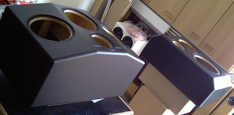

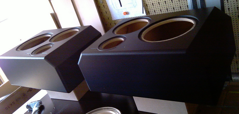

                              Ein Kapitel weiter.
                              Jetzt habe ich wohl genug der Gehäuse bauen geübt. Klappt ganz gut. Dauert aber immer lange
                              Meine Vorrichtungen um den Bau dieser Gehäuse zu erleichtern sind auch verliehen.

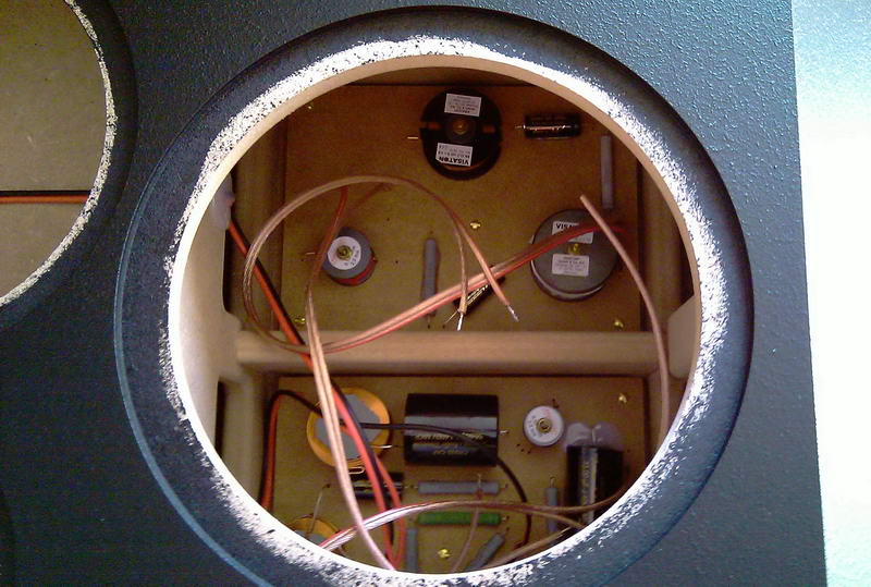

                              Weichen auf Brettchen bauen ist nicht meins, das mache ich nicht noch mal. Die Nachteile waren größer.
                              Inzwischen habe ich auch einen 4ten CT130Center (der weiße LS im Hintergrund), ganz schön schwierig LS mit SC4ND zu bekommen. Die werden meine "neuen" Höhenlautsprecher, aber zur Zeit habe ich keinen Platz die umzuhängen. Mit den anderen habe ich schon mal Musik gehört beim bauen, sogar ohne Sub sehr nett. Besser als das Baustellenradio allemal.

                                #375
                                Mit den Vorhängen sieht es wie im großen Kino aus
                                Echt top, was aus der "Abstellkammer" geworden ist.
                                Wieviel Quer-Belle-Gehäuse hast Du für Dich und andere gebaut?
                                Ich war Ostern mit meinem Neffen bei Visaton und er hat sich in "die Schöne" verliebt.
                                Ich baue die Weichen immer auf Hartfaser- oder Sperrholzplatten auf und die Verdrahtung nach oben, dann kommt man nicht durcheinander.
                                Das hatte bei den alten V20 zwanzig Jahre gehalten, also erprobt.
