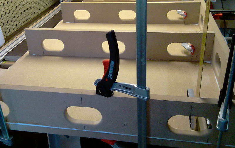

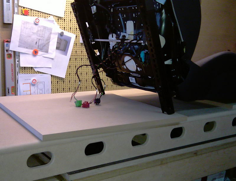

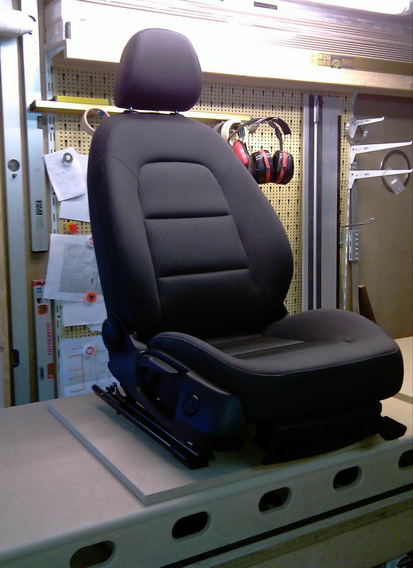

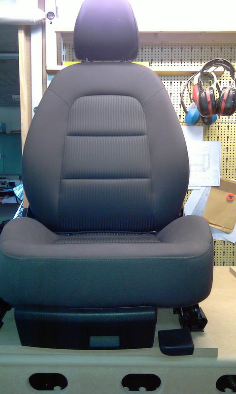

                    #324
                    Na, ich denke, der Peter meinte das anders. Wobei Du natürlich absolut Recht hast
                    Beim Filme sehen oder auch nur Musik hören hat mir oft eine Kopfstütze gefehlt.
                    Vorzugsweise schmal, wegen Lautsprecher hinten. Also habe ich mal nach Autositzen gesucht, da man im Auto ja auch stundenlang bequem sitzen kann. Oder muß.
                    Nach einigem suchen habe ich neuwertige Audi Avant Sitze gefunden, mit Sitzheizung, elektrischer Lordosenstütze, Lehne neigbar und höhenverstellbar. Und schwarz!.

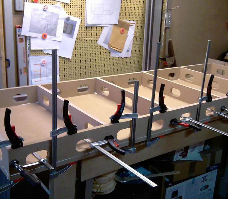

                    Damit man die seitlich verstellen kann, kamen die auf ein flaches Podest (2m x 0,7m) mit Schienen. So kann man alleine auf dem Masterplatz sitzen oder zu zweit eng oder mit Abstand zueinander, wer gerade einen Film zusammen sieht.
                    Ist noch nicht ganz fertig, aber macht schon Spaß drauf zu sitzen.

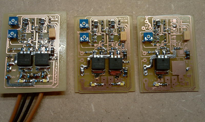

                    Stromversorgung ist ein normales PC Netzteil mit stufenlos regelbarer Pulsweitenmodulationsteuerung, die habe ich im Internet gefunden und mich darauf hin mal an SMD löten versucht. Platinengröße ist 40 x 58 mm für beide Sitze. Die Schaltung funktioniert astrein.
                    Quelle: http://www.kampfkeks.com/Technik_Sit...steuerung.html
                    Mein altes Sofa ist jedenfalls rausgeflogen und bin gar nicht traurig. Trotz gutem Zustand will das keiner haben, habe mehrere Leute gefragt. Selbst das soziale Kaufhaus (neben Porsche Zentrum ) hat abgewunken, die bieten sowas für kleines Geld an.
                    Hier schon mal ein paar Bilder.

                        @yoogie: hast du daran gedacht, dass bei heftigen Bassattacken die Airbag auslösen können?
                        Ein Mann braucht eine Insel.
                          • 5975
                          #327
                          Guter Hinweis,
                          Aber wie man unter dem Sitz sehen kann, fehlt das gelbe Kabel. Die hat der Vorbesitzer in seine neuen Sitze umgebaut
                          Grün ist Heizung, rot ist Lordosenstütze. Gelb fehlt!
                          Das Sofa hat immer gebebt, bei den Sitzen ist noch kein Erfahrungswert da. Sollte mal wieder einen Film sehen.

                            Also wenn dieses Podest nicht nach Shakern schreit !
                              • 14.02.2012
                              #329
                              Eher nach Bedämpfung des Hohlraums Shaken werden die beiden 46er schon genug
                                • 5975
                                #330
                                Ja, Shaker habe ich nie vermißt, warum auch.
                                In der Tat würde 100er Steinwolle reinpassen, das ist nämlich die Innenhöhe des Podest. Bleibt als Option offen.
