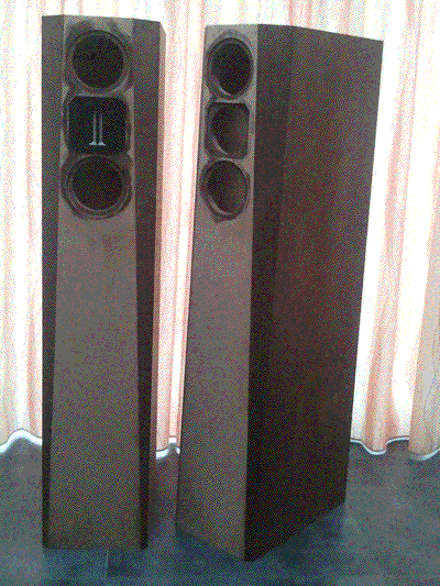

    Bald wird ich die Weiche und Speakers einbauen. Jedoch eine Frage muss ich die Weiche zuerts einbauen und nachdem das Dampfungsmaterial oder schraube ich die Weiche spater oben auf das Dampfungmaterial?
    Hat jemand noch tips denn est ist denke ich sowieso nicht einfach das Dampfungsmaterial vorbei die 5 eingebaute Querversteifungen zu legen.
    Die Boxen sind fast genau das orignal nur die Dreiecksleisten sind etwas grosser um das konische 45 grad front machen zu konnen.
    Das front ist mitlerweile auch furniert und heute abend die obenseite als letzte. Morgen soll ich schon anfangen zum lakieren. Wiel ich weise Holzkleber und einem Bugleisen benutzt habe brauch ich doch nicht noch mit lakieren zu warten, oder?
    danke im voraus,
    Fred
    • 28532
    Zuerst die Weiche einbauen. Ja, du kannst lackieren ohne Wartezeit.

      Jetzt mit foto

        Sind diese schönen Voxen mitllerweile fertig lackiert? Wenn ja, kannst du vielleicht mal ein paar Bilder des vollendeten Projekts einstellen?
