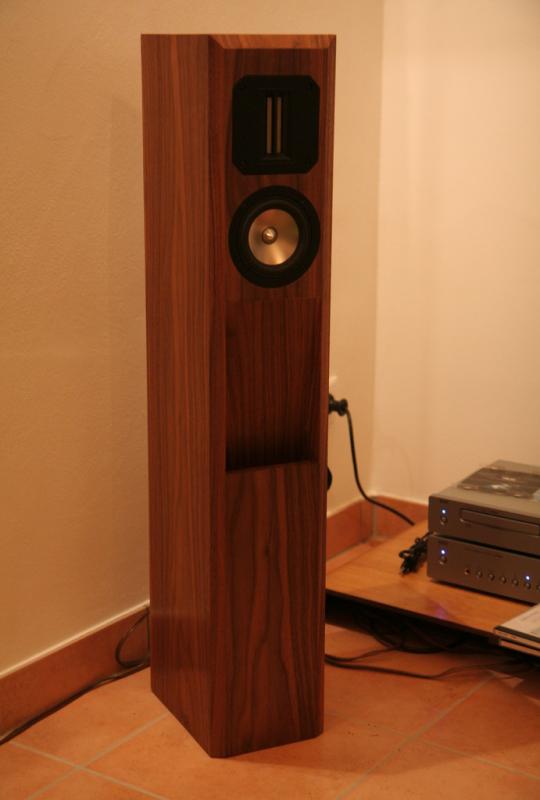

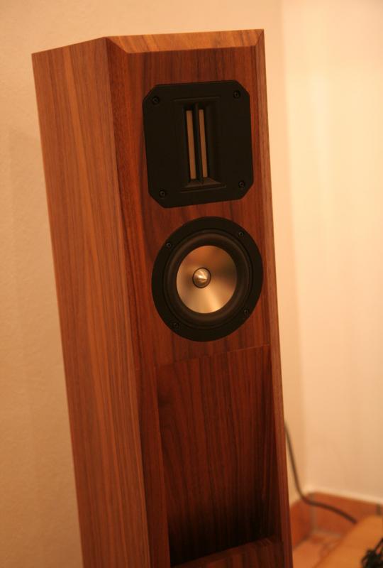

    als kleines Dankeschön für die vielen Tips, die ihr hier im Forum - nicht nur mir - gegeben habt, stelle ich hier Bilder meiner kürzlich fertig gebauten Topas ein. Das Projekt hat neben Job und anderen Hobbies über ein Jahr gedauert, wobei die Gehäuse die meiste Zeit von mir nicht angefasst wurden. Entweder war es draußen (Gartenhaus) zu kalt oder man hatte nur Sonntags Zeit,was wegen Lärm mit Fräse nicht geht, und und und...
    Das Gehäuse ist MDF furniert mit Nussbaum Echtholzfurnier nach der Leim und Press Methode. Geölt habe ich nach vielem Schleifen zweimal sehr dünn mit Osmo Hartwachsöl. Ansonsten habe ich versucht, mich an den original Bausatz zu halten. Die 30Grad Phase habe ich mit Hilfe zweier paralleler Bretter und Oberfräse (mit Nutfräser) gemacht. Fräsköpfe zum Anphasen gibt es in dieser Größe und dem Winkel nicht. Wegen eines blöden Patzers beim Ausschnitte fräsen musste ich die Chassis um 5mm tiefer setzen.
    Naja, wie schon gesagt: Ich bedanke mich für die viele Hilfe hier im Forum und freue mich jetzt über einen gigantischen Klang! Es ist wirklich unglaublich, was die kleinen Lautsprecher von sich geben. In einem ca. 30 qm Raum habe ich trotz 10cm Tieftöner überhaupt keine Einschränkungen, was Lautstärke und Bassvermögen angeht - im Gegenteil: der Bass ist eine absolute Wucht! Abgrund tief, samtig, luftig, sauber, transparent: Ich bin begeistert. Es ist mir bislang wirklich selten passiert, dass ich die Lautsprecher vollständig vergesse und nur noch die Musik höre. Mit der Topas ist das überhaupt kein Problem! Ich bin dabei meine CD Sammlung neu zu entdecken ;-)

        Ein Lob auch von mir.
        Sehen schick aus. Und klingen sicherlich erste Sahne.
        Solche Fräspatzer passieren mir zZt auch ständig.... Ich könnte mich was ärgern...
        Wie muss ich mir das mit den Parallelbrettern vorstellen?
        Hast du qausi ein Brett genommen das einen Schlitz hat wo du die Lautsprecherkante durchschiebst. Das brett auf 30 GRad zur Box einstellst (wie auch immer) und dann rüberfährst?
        Hast du da ein Bild von?
        In etwa sowas? Oder noch eine weitere Lösung? http://www.visaton.de/vb/showthread.php?t=18184
        Marco

              Hallo Marco,
              Ich habe die Methode mit den parallelen Brettern von folgender Seite (unten) gewählt.
              http://www.mrwoofa.de/selbstbau/brei...senfraesen.htm
              Das ist ein klein wenig zeitintensiv, weil man die Justierung der Bretter auch zu einer Doktorarbeit machen kann (Winkelmessung, Präzision, etc.), ist aber mit einfachen Mitteln extrem präzise machbar. Ich habe eine Fräse mit Feinjustierung, also einer Frästiefeneinstellung in 1/10mm Schritten. Diese Feinjustierung habe ich bei der Methode auch gebraucht, um mich langsam an die korrekte Frästiefe heranzutasten. Mit einem 1/2 Millimeter zu tief kann man schon viel kaputt machen - vor allem rund um den BR-Ausgang.
              Der Patzer beim Fräsen war Dummheit meinerseits. Ich habe im Mikrokosmos meines Lineals darauf geachtet, dass die Position der Chassis auf den Bruchteil eines Millimeters genau stimmt und dabei übersehen, dass ich am falschen dicken Strich (also 5mm weiter) gemessen habe. Aus optischen Gründen habe ich den zweiten Lautsprecher dann auch "falsch" gemacht. Das fällt aber im Endeffekt überhaupt nicht auf. Ich hatte nur Sorge, dass der Transmissionline-Kanal (der kein echter ist) zu kurz ist und dass sie sich das klanglich merkbar machen könnte. Das scheint aber nicht der Fall zu sein ;-)
              Das Fräsen selbst mache ich mit Schablonen und einem Bündigfräser mit Anlaufring oben. Das ist vollkommen idiotensicher - wenn man die Schablone nur richtig positioniert hätte
