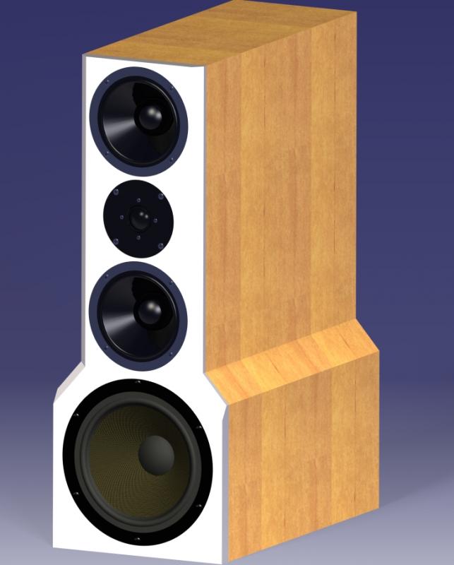

    habe nach der Planung hier: http://www.visaton.de/vb/showthread.php?t=22851 angefangen, einen neuen Center für mein HK zu bauen.
    Er soll 3 Wege haben, nicht zu groß sein, und zu den Mains passen (Ex V20)
    Als TT habe ich einen GF200 vorgesehen, den habe ich hier. Alle anderen Chassis wurden dazugekauft.
    Der CAD Entwurf sieht so aus:Klicke auf die Grafik für eine vergrößerte Ansicht
Name: gf200 render.jpg
Ansichten: 2
Größe: 40,0 KB
    Volumen wird insgesamt etwa 45l sein, Höhe 66cm. Er passt damit unter die Leinwand.

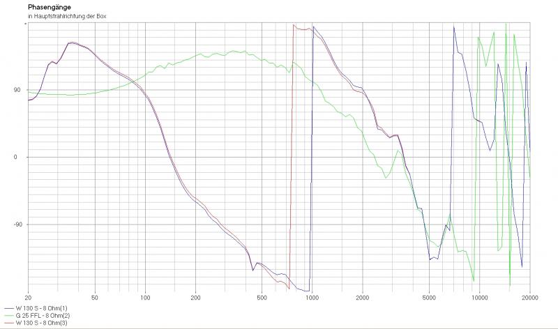

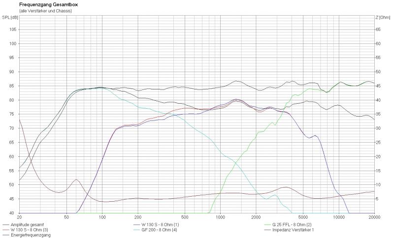

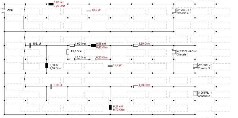

    Die Weiche habe ich etwa so vor, zu bauen:Klicke auf die Grafik für eine vergrößerte Ansicht
Ansichten: 2
Größe: 44,5 KB
ID: 648202Klicke auf die Grafik für eine vergrößerte Ansicht
Ansichten: 2
Größe: 70,0 KB
ID: 648200Klicke auf die Grafik für eine vergrößerte Ansicht
Ansichten: 2
Größe: 54,9 KB

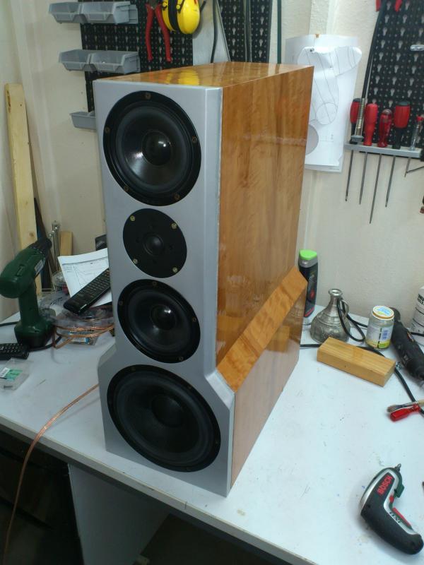

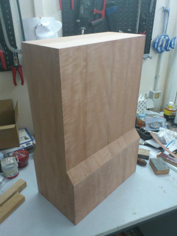

    Sollte damit ganz gut passen. Die Gehäuse sind inzwischen fertig Furniert, bin gerade beim lackieren. Zum Glück hatte ich noch was vom Elsbeere Furnier der Mains, so dass ich das gleiche Design bauen kann.
    So sieht das gerade aus:Klicke auf die Grafik für eine vergrößerte Ansicht

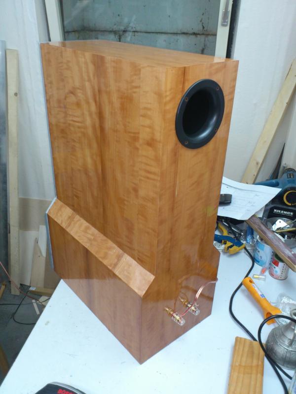

    V20 Center fertig
    So,
    ist inzwischen fertig das Teil. Hier mal ein paar Details:
    Lack ist drauf:
Ansichten: 1
Größe: 51,0 KB
    Ich habe verschiedene Klarlacke getestet: den Kronen Siegellack: Damit hatte ich das Problem, dass ich selbst mit den teuren Lammfellrollern starke Blasenbildung auf den Lackflächen hatte. War wohl etwas zu dickflüssig. Nach verdünnen ging es etwas besser, aber perfekt war es nicht.......
    Dann habe ich mit Spraypistole rumprobiert: erst den (verdünnten) Kronenlack, sowie einen 2k Autolack. Mit letzterem wird es perfekt, wenn, ja wenn die Druckluft trocken und ölfrei ist......
    Leider war meine das nicht, so dass ich kleine "Pockennarben" an der Oberfläche hatte. Leider ist mein Plat nur Begrenzt, so das ich keinen hochwertigen Kompressor anschaffen werde.
    3. Versuch war Klarlack aus der Spraydose: Damit habe ich das Beste Spritzbild erhalten, jedoch ist der Glanz nicht so brilliant wie mit dem Autolack.
    Mein Fazit:
    1.) Richtiges Werkzeug und Platz muss man haben....
    2.) Wenn es Perfekt werden soll, geh ich zum Lackierer
    3.) Gute Ergebnisse kann man auch mit Übung und Spraydose schaffen.

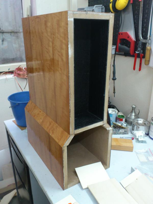

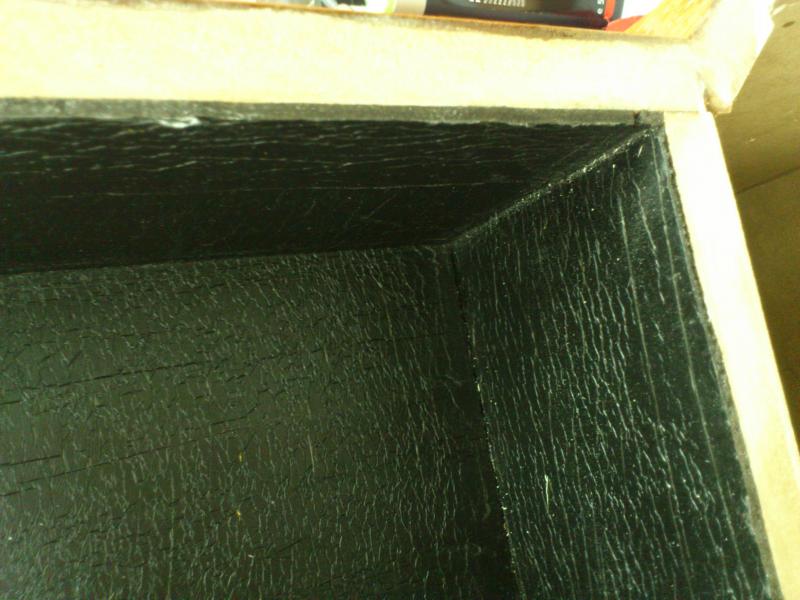

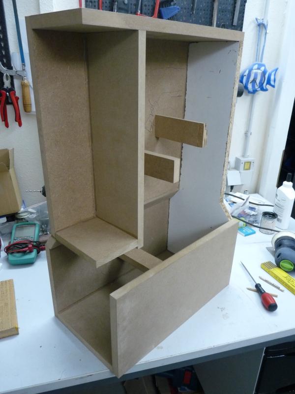

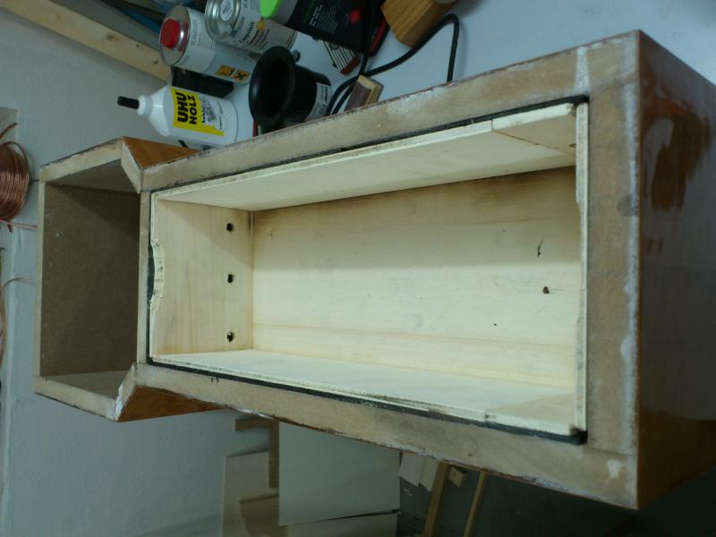

    Dann habe ich das MT HT Kabinett (4l Volumen) mit Bitumen und Sperrholz ruhiggestellt:
Ansichten: 1
Größe: 63,9 KB
ID: 618354Klicke auf die Grafik für eine vergrößerte Ansicht
Ansichten: 1
Größe: 43,6 KB

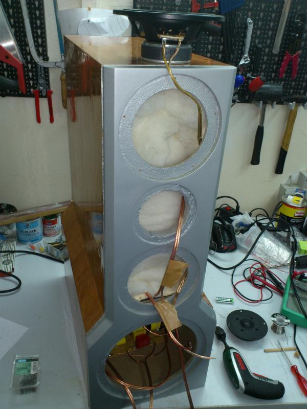

    Dann Deckel drauf und Weichen sowie Wolle rein:
Ansichten: 1
Größe: 63,2 KB
    Und zusammengebaut sieht das dann so aus:
Ansichten: 1
Größe: 55,8 KB
ID: 618357Klicke auf die Grafik für eine vergrößerte Ansicht
Ansichten: 1
Größe: 49,9 KB
    Bin alles in allem Zufrieden, sollten gut zu meinen V20 passen.

      Lammfell ist ungeeignet für Lack, dafür gibt es spezielle Schaumstoffrollen, sie sind feinporig und abgerundet.

        hast Du die Weichen "nur" simuliert und dann so eingebaut?

          @ Walwal: Hatte auch die SChaumwalzen probiert, damit war es ähnlich. Vielleicht zu hektisch gerollt? Weiß auch nicht......
          Außerdem hatte ich beobachtet, dass bei der 2. Lackschicht der frisch aufgebrachte Lack zu Flecken "zusammengelaufen" ist, so als ob Öl im Spiel war. Also es war nicht möglich, eine geschlossene Lackschicht aufzubringen....
          Hab dann noch mal geschliffen und dann ging es wieder.....
          Die Weiche sieht wild aus, hat der Optimierer so ausgespuckt. Ich hatte vorher ein Impedanzproblem.
          Dafür passt die Phasenlage jetzt einigermaßen zu den V20.... Messequipement habe ich leider nicht hier.

            Dann kann es daran liegen, dass du verschiedene Lacksysteme kombiniert hast. Wenn sich Bläschen bilden, gehe ich mit der Rolle über jede fertige Seite noch einmal langsam und ohne Druck drüber.

              Also ich hab schon 2 Projekte mit einem W130s gemacht, die Simu war da nur als Startwert zu verwenden.
              Immer schade wenn sich die Leute viel Arbeit beim Gehäuse antung und die Weiche ist dann evtl. nix.

                Hallo Erich,
                ich weiß, Simus sind nur der 1. Schritt zu einer guten Weiche.
                Ich kann hier allerdings auf bekannte Daten zurückgreifen, da die MT / HT Einheit hinsichtlich f-Gang und Phase den V20 nachempfunden wurden, und da funktionieren Sie auch......
