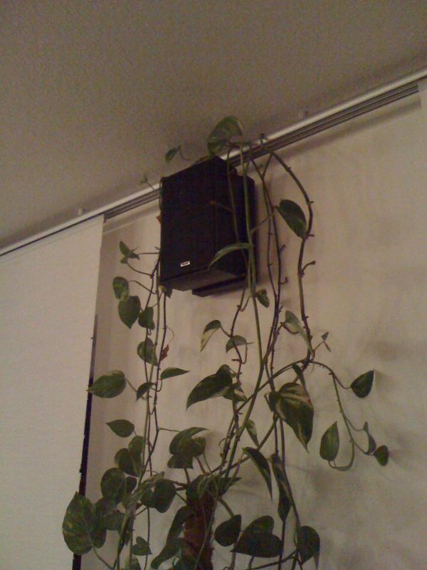

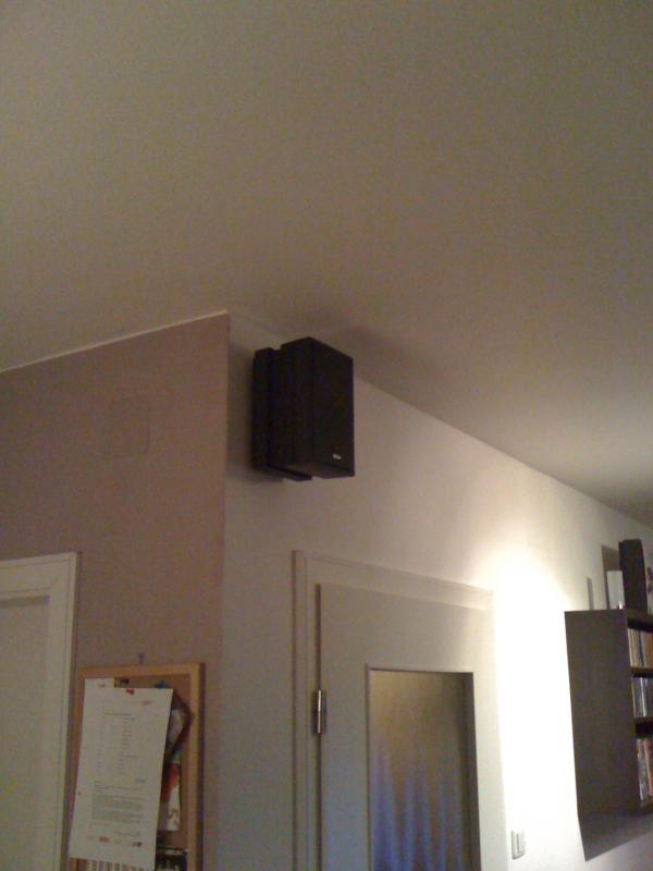

    so hier sind die bilder vom ist-Zustand:
    • excysyr
      • 29.12.2010
      • 276

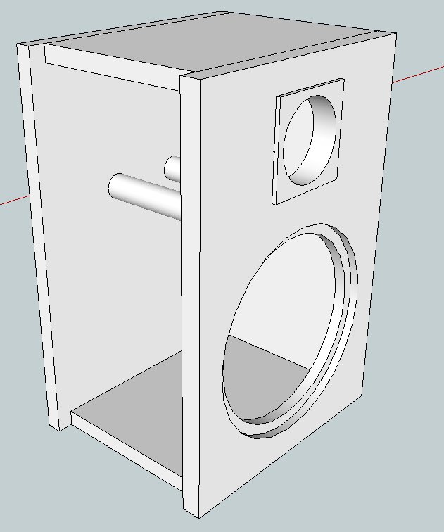

        da ich immer noch auf die Schallwände warte hab ich mich endlich mit Google sketchup befasst
        Schall- und Rückwand werden mit 2x 25mm Stäben aus Massivholz stabilisiert
        das Quadrat über der HT öffnung soll den Korb des HT Horns darstellen

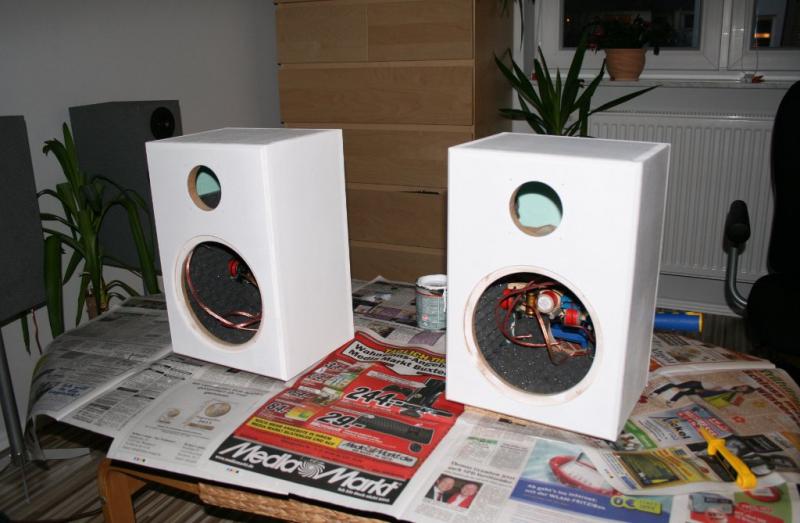

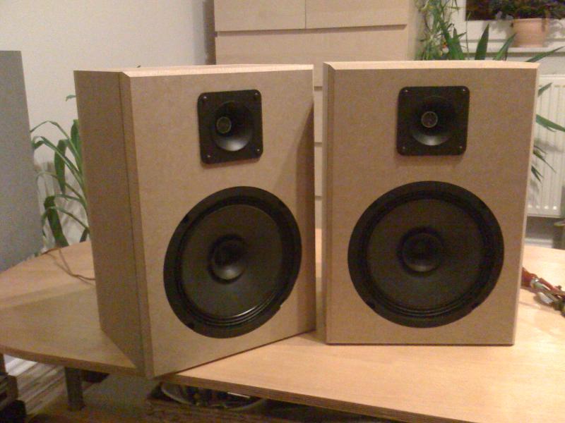

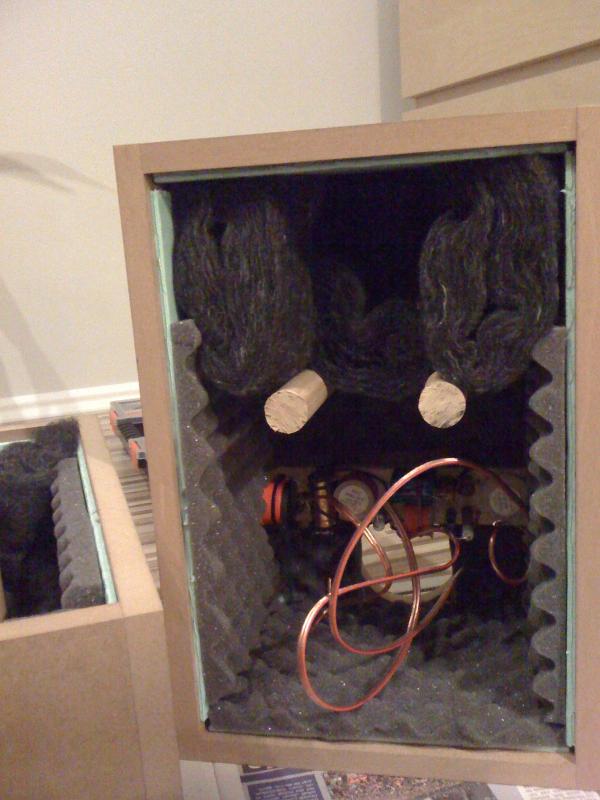

          Hallo Leute!
          Die Gehäuse sind jetzt innen ,ausser die Schwallwand komplett mit Selitac versehen, im bereich des BG20 noch zusätzlich eine Lage Noppenschaum. Über den Verstrebungen hinter dem HT ist eine halbe Matte Sonofil gleichmässig verteilt.
          Die Frequenzweiche habe ich auf ein Stück 40 mm Dachlatte aufgebaut, wirklich suboptimal, es sitzt aber alles fest
          für die nächsten Projekte hab ich mir 4mm Sperrholz gekauft...
          Dann hab ich die Schwallwände aufgeleimt und einen Tag später Terminal und Chassis angeschlossen und montiert und dann auch gleich ein erstes (Stereo) Probehören veranstaltet.
          meine Güte! ein Bg20 in gut 13 geschlossenen Litern macht zwar keinen Tiefbass aber kickt , enschuldigung, wie Sau ! Die Basswiedergabe ist schnell und trocken, ohne Dröhnen. Wenns sein muss auch richtig laut! das Hochtonhorn bündelt mehr als ich dachte, auf Achse ist's fast zuviel des guten ,leicht eingewinkelt passts. auf jeden fall muss der HT auf Ohrhöhe!
          als nächstes werd ich dann mal Messen ob es irgendwo noch grobe Schnitzer zu beseitigen gibt.

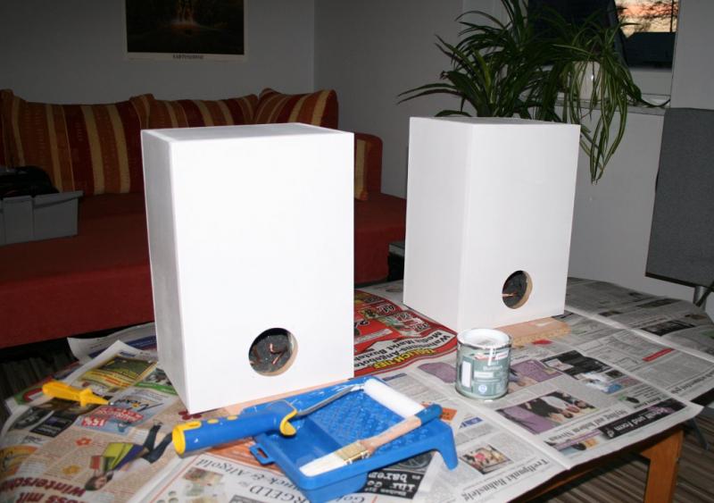

                    • excysyr
                      • 29.12.2010
                      • 276
                      neues von der Wastelfront:
                      da ich im Urlaub bin, habe ich endlich mal wieder Zeit zum weitermachen...
                      nach Spachteln und auf Maß schleifen nun der erste Anstrich: Reinweiß Acryllack mit Rolle. heute wieder runter schleifen und dan wieder lackieren... mal sehen wie oft ich das mache
                      ich glaub nicht so recht das es wirklich Top aussehen wird aber dieses Rollenmuster passt schliesslich zum Einsatzort: sie sollen ja irgendwann eh an einer weissen Wand hängen.

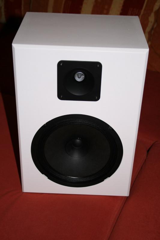

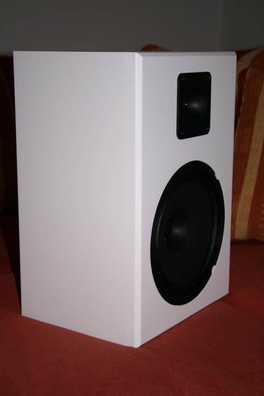

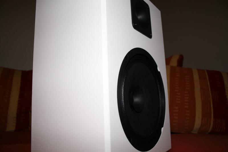

                        so nun ist es soweit...
                        Lackierung sitzt, Terminals, Dämmung (1,5 Matten Sonofil) Chassis eingebaut.
                        Leider hab ich dabei einen HT geschrotet ( Litze zur Schwingspule gebrochen) mich tierisch über mich selbst geärgert und mir danach gleich zwei Eminence APT-80 (meines erachtens baugleich) bestellt.
                        zu Fotozwecken habe ich aber eine Box fertiggestellt.
                        wenn die neuen HT's da sind muss ich noch den richtigen Platz für die Wandhalter finden, dort montieren und dann gibts wieder Fotos ;-)
                        Mittelfristig werde ich die jetzigen Frontboxen (Stealth) gegen 2 Satelliten, ganz ähnlich wie diese Rear Lautsprecher, nur etwas höher und tiefer und mit einem Gradient GRT195 MK II als Hochtonpart und zwei aktiven geschlossenen Subwoofern mit ca 55l Litern und 12" Treiber die als Sockel für die Sats dienen, ersetzen. (was für ein Satz)
