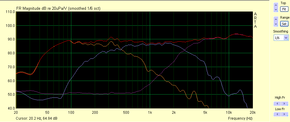

    Hier mal die Simulation mit Boxsim, gestrichelt ist die originale Classic 200 GF:

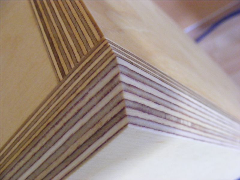

    Das Gehäuse habe ich, bis auf eine Versteifung, nach dem orignal Classic 200 GF Bauplan gebaut.
    Verwendet habe ich hierbei 21mm Multiplex, welches nach dem Schleifen mit Clou Hartwachsöl behandelt wurde.

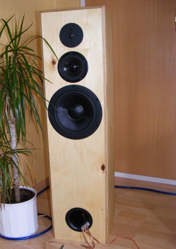

    Hier mal ein paar Bilder der fertigen Classics:
    Messen tun sie sich auch ganz ordentlich:
    (Gemessen wurd in 20cm Abstand um Raumeinflüsse zu eliminieren;
    Im nachhinein wurden noch leichte Modifikationen an der Weiche vorgenommen)
    Leider merkte ich schnell, dass der Klang an der ursprünglichen Position nicht berauschend war.
    Die Höhen fingen schnell an zu schreien und das Stereodreieck war sowieso zu schmal.
    Daher entschied ich mich für eine andere Aufstellung.
    Hier fehlte es zwar an Bass, aber dafür war der Mittel-/Hochton sehr schön.
    Mit den passenden Subs klang das auch sehr ordentlich wie ich finde.
    Zur Zeit sieht es natürlich schon wieder ganz anders aus als auf den Bildern, aber dazu später vllt. mehr.

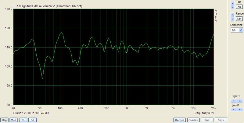

                Hier mal eine aktuelle Messung am neuen Hörplatz mit meinem einfachen, aber kalibrierten Mikro:
                Hierbei haben sie allerdings verstopfte BR-Rohre, da sonst die 40Hz Reso durch die Decke geht...
                Insgesamt ist es so natürlich etwas dünn untenrum, deshalb kommen noch 4 30er Subs hinzu...
                Ist noch nicht perfekt, aber ich arbeite dran...
                  • 28824
                  Messe mal links und rechts getrennt. Steht der rechte wie drr linke? Mehr aus der Ecke raus, wenn möglich, Eckabsorber können helfen, um die 150er Senke zu mildern. Stelle mal dicke Polster hin und messe.
                  Und teste mal eine leichte Absenkung von 2-5 kHz. Sonst ptima, optisch wie messtechnisch.

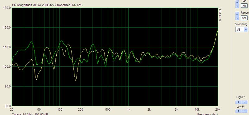

                    Danke für die Tipps...
                    Aus der Ecke raus bin ich schon, das ganze steht jetzt genau auf der anderen Seite.
                    Die linke steht aber noch recht nah an der Wand.
                    Hier mal rechts und links getrennt:
                    Grün links, Gelb rechts
                      • 28824
                      Sieht doch gut aus. Links mehr Bass wegen Ecknähe, rechts andere Einbrüche. Wie bei mir, auch dort links ecknah, rechts ist die Ecke 5 m weg.
                      Bei mir sind aber etlich Absorber am Werk hinter den Boxen, daher die Einbrüche geringer, 200 und 400 Hz links könnte bei dir besser sein.
