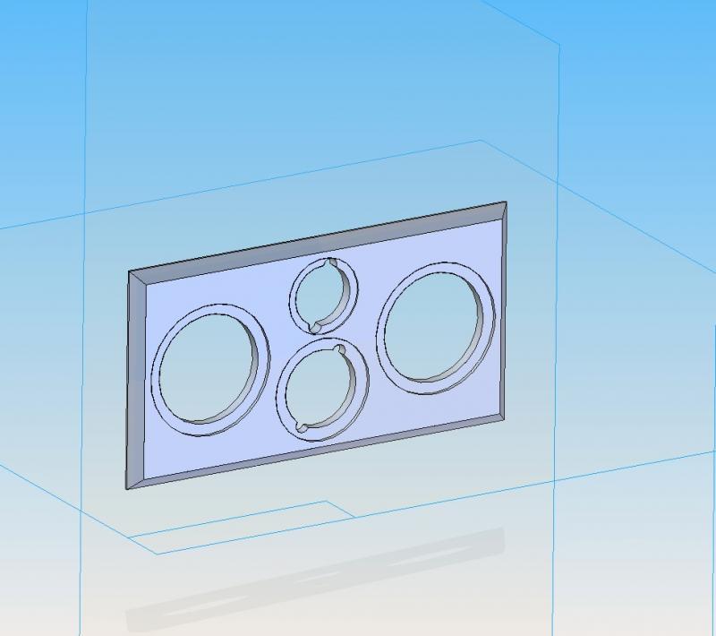

    Der Center wird etwas kleiner ausfallen. Die Abmaße betragen 600x300x250, was bedeutet, dass jedes Chassis ein Volumen von 12 Litern bekommt. Die MT-HT-Einheit wird mittig positioniert sein und die AL170 flankieren diese links und rechts. Die Frequenzgänge sind, auch unter Winkeln, sehr sehr ähnlich zu den Mains.

    Das Finish ist auch schon fest. Der Korpus aller Lautsprecher wird in Zebrano furniert sein. Die Schallwand wird wieder CNC-gefräst sein. Dieses Mal in schwarz durchgefärbtem MDF. Dieses bekommt eine zusätzliche schwarze Beizung um am Ende wirklich tiefschwarz zu sein. Lackiert wird dieses Mal aber matt.....hochglänzend lackierte Lautsprecher haben mich mal sehr begeistert, aber sie haben auch Nachteile, die ich nicht nochmal eingehen will.

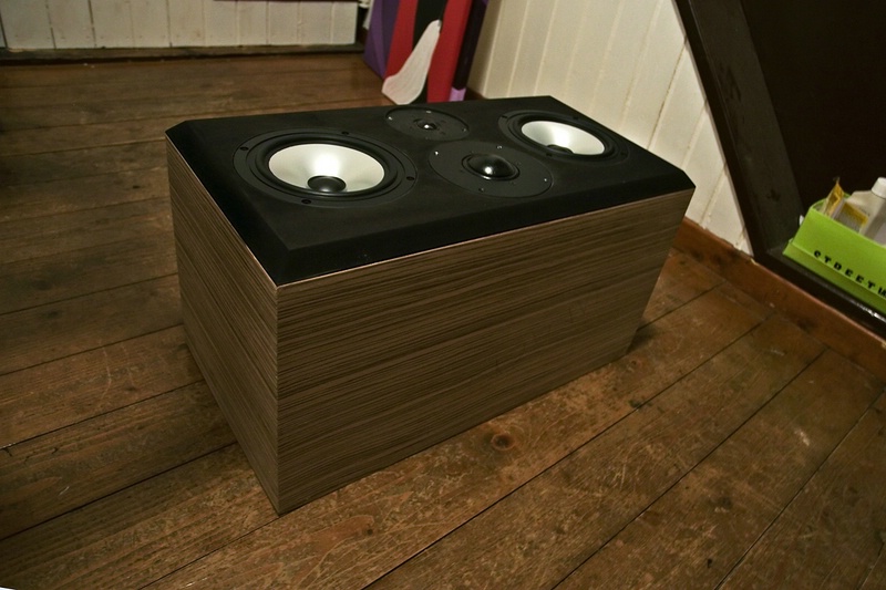

              Das Center-Gehäuse dagegen ist schon fertig furniert. Ich bin einigermaßen zufrieden. Man muss bedenken, dass es mein erstes Mal mit dem Furnieren ist und die Fehler, die ich gemacht habe, werde ich beim nächsten Mal nicht noch einmal machen. Ich habe anbei mal ein Foto des Centers gemacht, wie er einmal ausschauen soll, habe erstmal alles nur ineinandergesteckt.

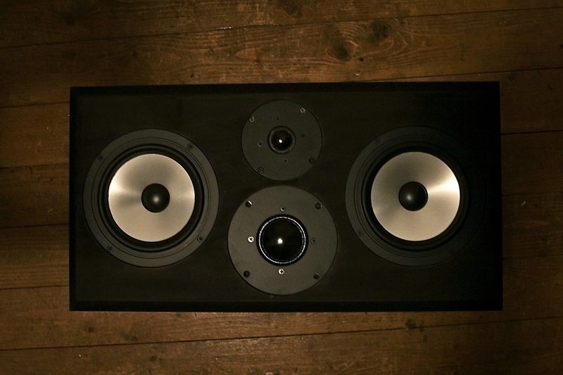

              Was leider auffällt ist, dass die Fräsung für den Hochtöner viel zu tief ist. Ich hatte fehlerhafterweise kein Tiefenmaß für den Hochtöner bei SpeakerSpace angegeben und Herr Schulz ging einfach vom KE25SC aus....2mm zu tief :-( Werde wohl einen Ring aus Modellbausperrholz oder so machen müssen um dies auszugleichen. Ansonsten sind die Schallwände aber perfekt!
              Die Schallwände sind aus schwarzem MDF, welches ich jetzt nochmals nachgebeizt habe. Die Schallwände der Mains sehen einfach nur geil aus *G* Ehrlich, die würd ich am liebsten schon so lassen *G* Beim Center habe ich einen Tipp aus dem Internet befolgt und kann mich nur ärgern. Hier hieß es, dass man die Beize einfach drauflassen soll und nicht nach 2-3min den Übertrag abwischen soll....ja toll, jetzt hab ich 3 Flecken....das bedeutet für mich nun, dass ich morgen nochmal abschleifen darf und neu beizen muss. Bei den anderen Schallwänden habe ich einfach nur aufgetragen, nach 2min den Übertrag abgewischt und im Ergebnis habe ich fleckenfreie pechschwarze Schallwände...

              Anbei mal 2 Bilder des Centers. Ist wirklich nur erstmal zusammengestellt. Mir fehlen noch unzählige Dinge, bis ich wirklich alles zusammenbauen kann, aber nun gut.

                der Center sieht wirklich super aus, für die 2 mm fehlende tiefe am HT kannst Du auch 2 mm Balsa Holz nehmen, kostet nicht die Welt und ist einfach zu schneiden.

                  Genau daran habe ich gedacht :-) Einfach mit der Laubsäge aussägen und feddich :-)

                    Oder einen runden Bierdeckel nehmen;-)
                    Funktioniert auch
