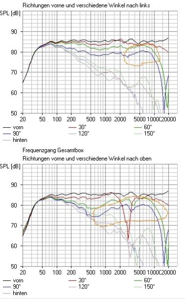

      ich habe derzeitig sogar ein 3,3 Ohm MOX Widerstand vor dem MT-Zweig. Den HT- und MT-Zweig habe ich von dir übernommen. Du hattest diese Kombination AL130 und G20 SC auch irgendwo im Einsatz und hast mal gepostet, wie du deine Weiche realisiert hast. Einen Saugkreis habe ich im HT-Zweig allerdings nicht. Ich hänge mal die BPJ-Datei ran. Vlt. fällt dir was dazu ein, obwohl die Simulation meiner Meinung nach gut aussieht.

          Prima Frequenzgang.
          Versuche mal den Sauger wie in der Weiche hier. Wenn man die Frequenzgänge unter Winkel ansieht, hat man bei 5000 zu viel Pegel, der Sauger reduziert das. Auch da mit dem Widerstand spielen. Zusätzlich 1 Ohm mehr vor dem MT-Zweig und eventuell auch den R im HT-Zweig 1 Ohm höher.

            sorry, ich würde dein Beispiel ja gerne ausprobieren, aber ich verstehe es noch nicht. Wo siehst du denn bei 5 kHz eine Pegelüberhöhung? Wenn ich mir die Simu anschaue, Karteireiter 'F-Gang Richtungen' sehe ich keine wirkliche Überhöhung ???

              Ich habe den Bereich mal markiert. Horizontal bei 5000, vertikal ist ebenfalls zu viel in einem breiten Bereich.
              Fast idealer F-Gang unter Winkel sieht so aus:

                Hallo Jürgen,
                danke, da muss man ja schon janz schön suchen, um eine Überhöhung zu finden .
                Hast du den Saugkreis nachträglich bei deinen LS eingebaut?
                  • 28890
                  Eigentlich ist eine Gerade im Frequenzgang unter Winkel schon eine Überhöhung.
                  Bei den Sonjas im jetzigen Raum war der nicht nötig. Es kommt aber immer auf den Raum an. Wenn der in dem Frequenzbereich viel reflektiert, stört das. Da die Sonjas demnächst in einen recht halligen Raum kommen, wird er vieleicht nötig. Bei der Concorde in meinem Raum und auch bei einigen im Forum wirkte das positiv.
                  Das war auch der Hauptgrund, ein WG einzusetzen, was die bessere Lösung ist. Bei dem gezeigten Frequenzgang wird ein HT mit WG eingesetzt. Wenn man die Wirkung mal erlebt hat, will man nichts anderes mehr.
